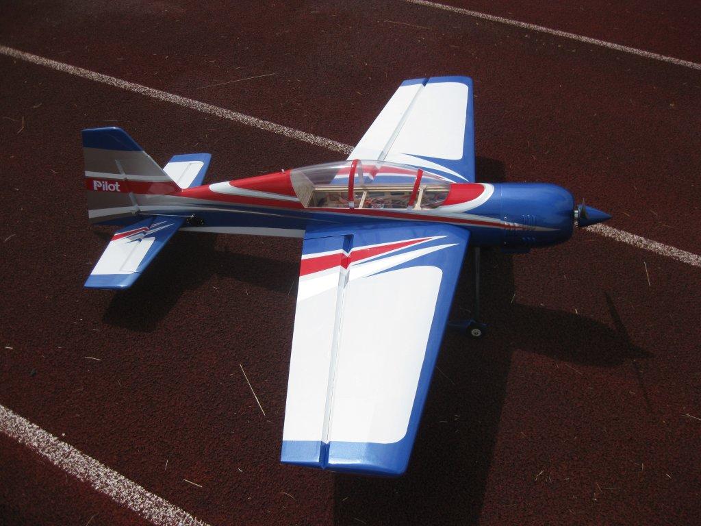

    Har fått i hus en fin liten sak her fra Elefun som skal testes litt
    Dette er en av Pilots nye fly i elektroklassen, 53" Yak 54. http://www.pilot-rc.com/pilot-rc.com...2/DSC00159.JPG
    Her er sette som vanlig fra Pilot, nesten ferdig. Det er å montere understell og hjul, halehjulsbrakett. Montere stab og lime hengsler i høyderør og sideror.Montere servoer og motor. Det er vel det meste
    Vinger er kun å montere servo og rorhorn.
    Da jeg har ett 6s oppsett i en nesten samme str. Edge, så skal denne testes med dette først. Blir nok kanskje litt for heftig, men samtidig blir den kanskje litt tyngere og bedre på berget her med mye vind.
    Vi får se hvordan tyngdepunkt etc blir. Blir det helt tullete så blir det ett annet oppsett.

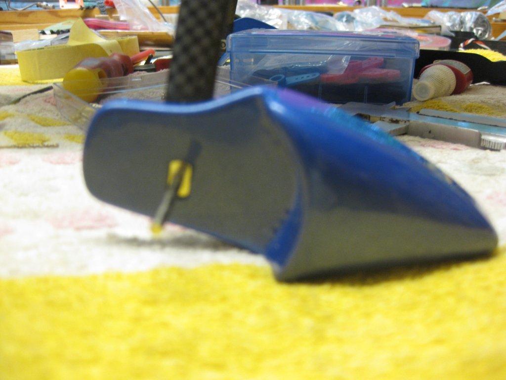

    Startet med å montere understell.

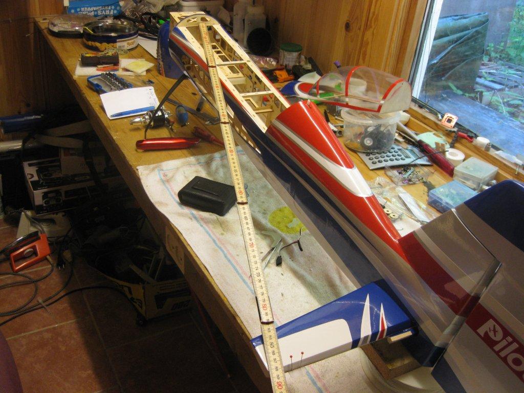

    Så ble det å skjære ut filmen over hullet der stab skal tres inn. Målte inn dette nøye før jeg skar ut filmen som havnet inni kroppen, slik at det ble god limflate.
    Målte først så det ble likt sideveis, deretter rettet den inn vinkeltrett i lengderetningen.Click image for larger version

    Stabben ble deretter limt med CA når det sto i riktig posisjon.

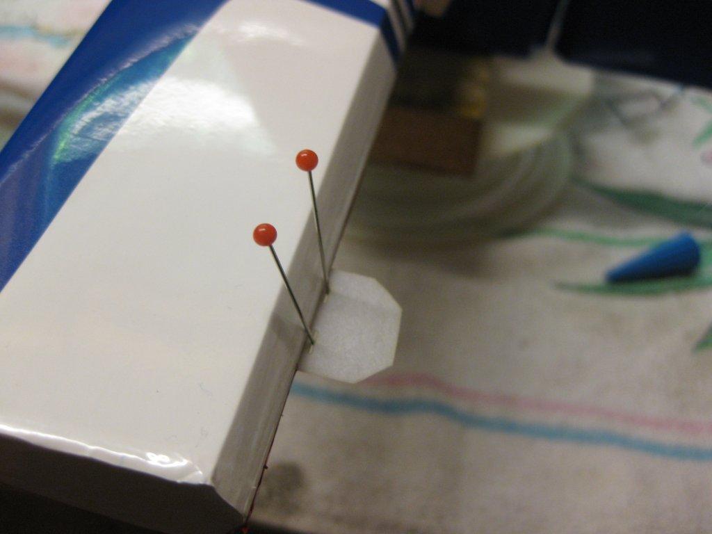

    Limte så hengsler på stab. Pass på så hengslene sitter i midtstilling. Jeg bruker nåler slik at dem ikke flytter seg.Click image for larger version

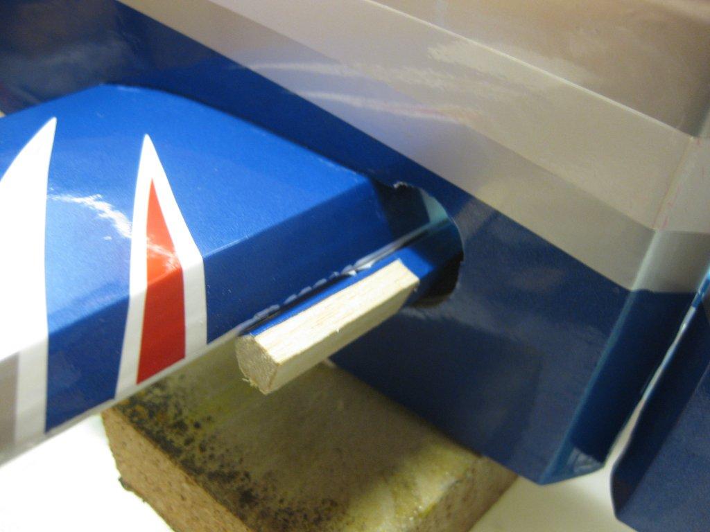

    Det enkleste her er egentlig å lime fast roret med "pinnen" ferdig før stab blir montert på kroppen.
    Skar vekk litt film på "pinnen" også for å få godt feste til andre roret.Click image for larger version

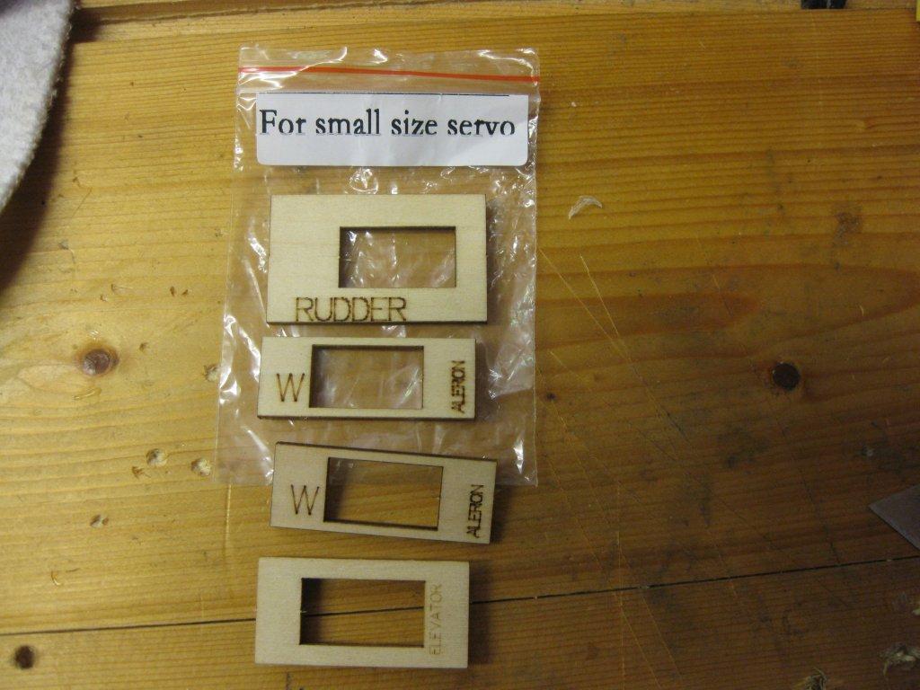

    Det fulgte med biter for bruk av forskjellige servotyper. Genialt. Måtte bruke disse på vingene,siden servoene der er av litt smalere type.Click image for larger version

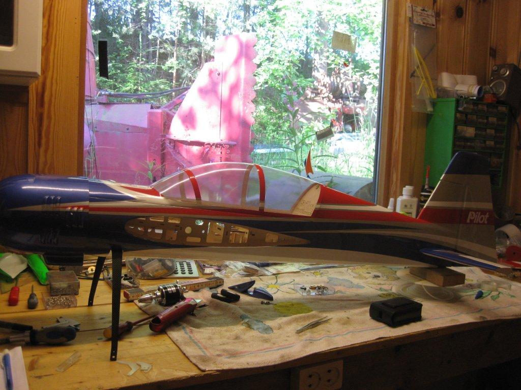

        Da har jeg prøvestablet sammen all elektronikk og batterier etc.etc.
        Det ser da ut som jeg kommer greit i mål på CG.
        Når jeg la batteripakka(6S -2600 nanotec) helt tilbake mot vingerøret, var CG midt i vingerøret.
        Turte ikke montere for mye her før jeg viste om dette oppsettet ville funke mtp. tyngdepunktet.

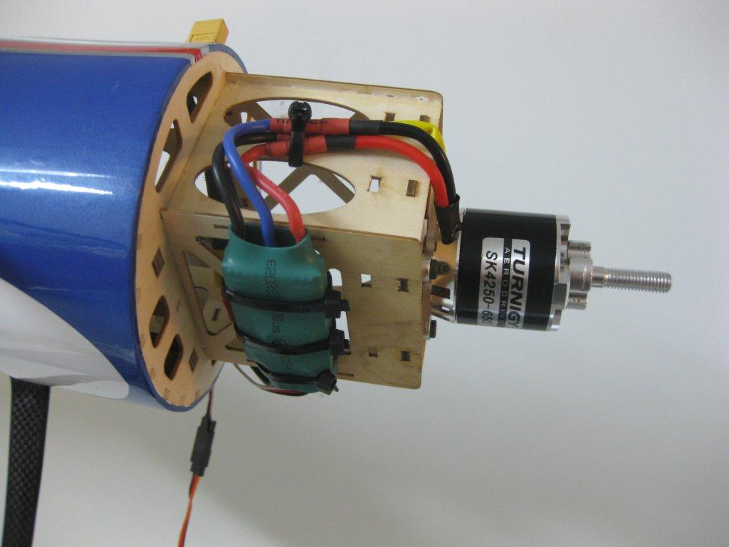

              Motor er ferdig montert, og servo til høyde og sideror er på plass.

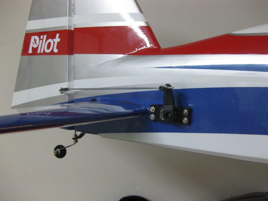

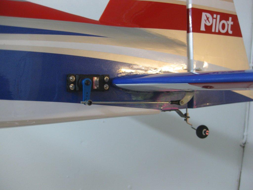

              Valgte å sette siderorservo bak i halen for å få litt mer tyngde bak. Det var klargjort for dette. Du kan også evt. bruke pull-pull system og sette 2 stk høyderorservoer bak.Men jeg valgte dette for å ikke fylle på med enda mere vekt.

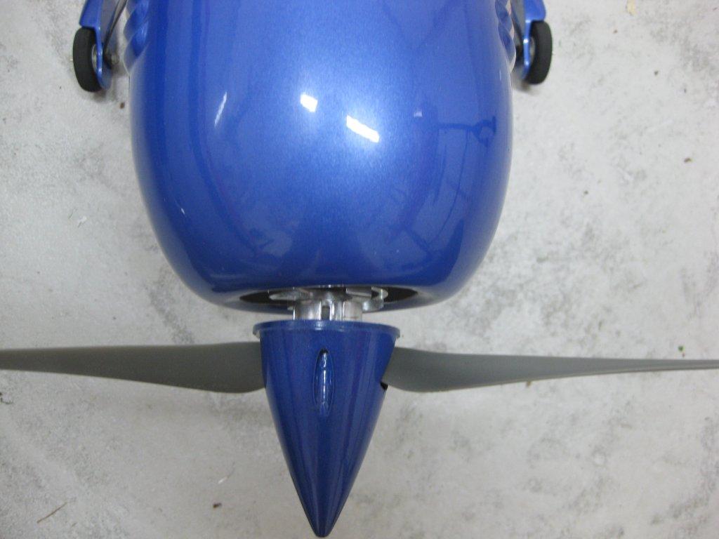

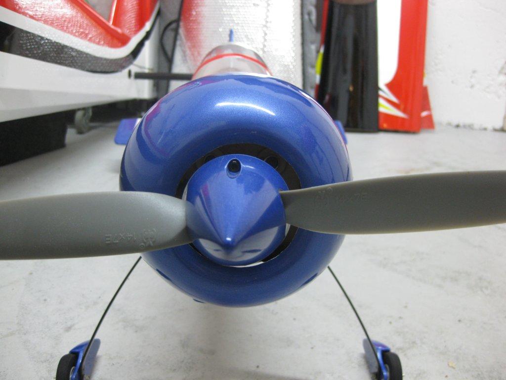

                Da er covling ferdig montert. Litt knot med å få denne helt "rett" og sentrert. Freste også opp litt på åpningen for å få inn litt mere luft. Med spinner på så var det nesten helt tett.

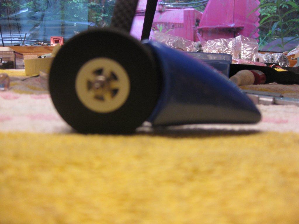

                Monterte hjul og hjulkåper.

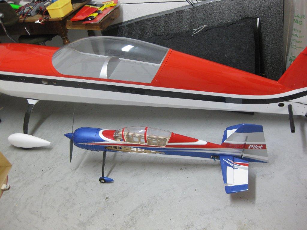

                Størst og minst i stallen

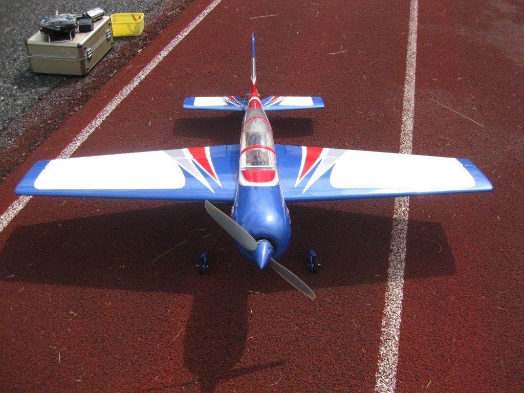

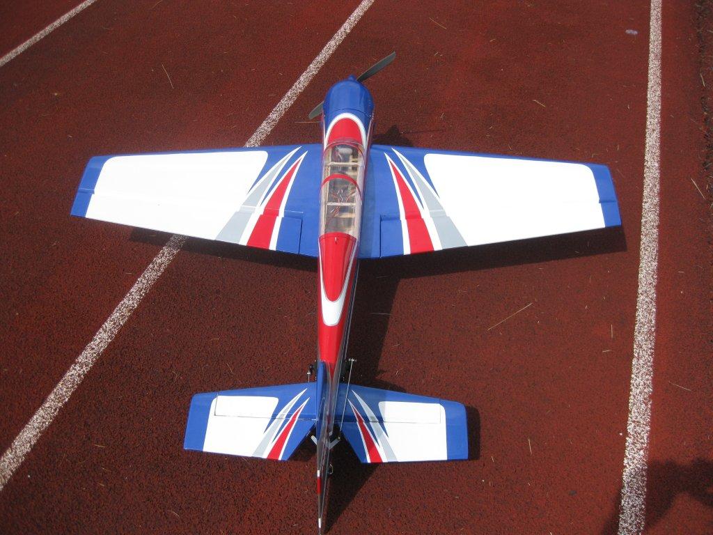

                  Da er alt ferdig og maiden er gjennomført
                  Vekta på modellen med dette oppsette ble 1910 g.
                  Ble ikke veldig fornøyd her. Kan virke som den blir for tung med dette oppsettet. Men jeg skal la den få noen turer til før jeg konkluderer. Er jo helt klart noe annet en en 40%, men den skal da fly bedre enn dette.
                  Flyttet CG fremover en del for at den skulle fly likt på rygg og level. Da ble den helt håpløs å hoovre med
                  Skal prøve litt senere i dag med forskjellige propeller. Brukte 14X7 E nå. Skal prøve 13X8 E neste. Har mere tro på den. Har en 12X8 også som jeg kan forsøke,
                    Da er propell skiftet og testet. Det var noe helt annet. Kjente den ikke igjen. Nå var den skikkelig artig å fly. Justerte batteriet tilbake til spot on på CG merket også.
                    Det som ble litt problem nå var temp. på ESC`n Ved litt hoovring døden den ut slik att jeg satte den en tur på sideroret, uten at det ble noe skade.
                    Den var da god og varm Jeg har nå frest ut en del i covlingen rundt spinner, slik at dette inntaket er blitt større. Har også laget ett større hull til utgang av luft. Så vi får se om det hjelper.
                    Ble da totalt 3 turer med dårlig erfaring og 3 turer med meget positiv erfaring
                    Den er nok litt tung, og blir litt kjapp i landinger, så ett 4S oppsett som anbefalt, blir den nok bedre her. Men den funker ellers helt greit med dette oppsettet her også.
                    Så summ her nå: Flott maskin med flott skjema og skikkelig artig å fly.

                              Har ikke flydd denne på en stund, dette mest pga. den var egentlig ikke noe supermodell med dette 6S oppsettet.
                              Skulle egentlig lånt AndersE sitt oppsett, men har aldri fått rota meg til det. Så nå tok jeg likegodt med en ny OS 3825/750 OS OMA-3825-750kv BL .30-Size - elefun.no - Radiostyrt hobby. Sammen med litt annet jeg måtte ha.
                              Det som jeg har forandret videre er siderorservoen, som nå er flyttet frem til org, feste foran, pga CG. Får håpe jeg slipper å legge inn bly i nesa for å treffe på CG`n. Om jeg slipper, så letter jeg modellen med ca 250 gr. Tror det vil merkes godt.
