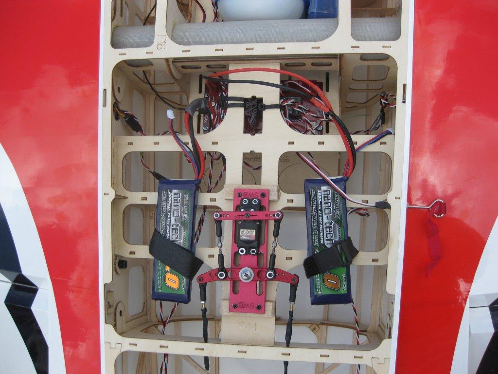

    Fikk tak i en pent brukt 42% extra med 3w 170xi til fin pris. Så da måtte jeg jo slå til
    Tok ut servoene som sto i, 3 pr. vinge, 2 pr. stab og 3 på sideror. Satte i 2 pr. vinge, 1 pr. stab og 1 på sideror. Fikk letta flyet litt altså
    Flyet flyr rolig og fint og var nede i lav hover på første turen. Motoren er kraftig nok så det holder!
    Siderorsservoen er en hitec 7980 på 44-45kg, kjører hv servoer rundtom.
    MEN det virker som om 45kg på sideroret er for lite, flyet synker i knife edge når farten blir litt stor. Kan dette virkelig være tilfelle?
    Må jeg sette inn en servo til i to-spann for at det skal bli nok?
    Ellers står det hitec 7954 rundtom og det virker å være nok.

    Ja det kan nok helt sikkert være at det er akkurat litt for lite kraft. Jeg bruker som regel 2 servoer i halen på så store fly. F.eks 2xTG (2x25kg=50kg) Det har fungert veldig bra.

      Hvor lange servo armer har du? Tviler på den drar 45 kg på Max utslag.

        Ja har en rimelig lang servoarm på servoen. Det skal sies. Det er en SWB 4.5". Kjøpte servoarma opprinnelig etter anbefalingen til EF sin nye 104". Men siden det ikke ble noe av det flyet så satte jeg den inn i 42%.
        Har en SWB på 3.5", samme som jeg bruker i EF88" på hitec TG servo, den funker fint i det flyet jaffal.
        Kan hende 3.5" servoarm gjør at det blir nok power på sideroret i 42%?
          Jeg har samme oppsett på Pilot Extra`n min, og der kan jeg tydlig både merke, og se ,att siderorsutslaget blir mindere når jeg har litt fart. Jeg har litt for kort rorhorn på selve roret(var levert feil) og regner med att det er det som er problemet og skal skifte ut dette.
          Så det er nok tilfellet att det svikter ja.

                          Ang siderors servoen... Den er vel oppgitt til 44kg på 1" arm.. Så med enkel hoderegning så er vel du nede på rundt 10kg skyvkraft ute på den lange armen.. Sånn sett skulle en vel nesten hatt 2stk 7980 på den der..

                              Har kortet ned på servoarmen. Skal se hvordan det funker. Går det ikke så blir det å parre et par kraftige servoer. Skal vel godt gjøres å slippe dobbel siderorsservo i en 40% ?
