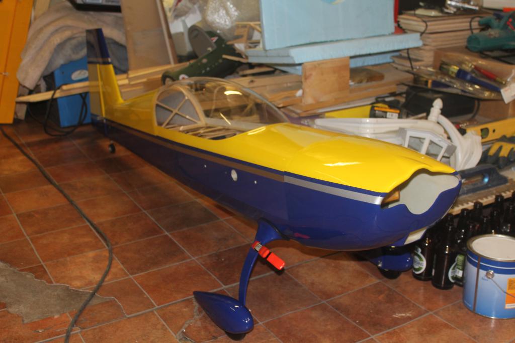

            Prosjektet går ikke direkte fort, men har da omsider fort gjort litt igjen...
            Motor er montert, samme med choke, Throttle servo, tenningsanlegg og siderorsservo.
            Ikveld fikk jeg jammen besøk av en meget dyktig sveiser også, så nå har jammen maskina fått spesialtilpasset eksosanlegg!
            Takk til Brian i AHMFK for flott utført jobb!
            Ellers sitter jeg litt på gjerdet for tiden... Litt litt tynt med cash samtidig som jeg godt kunne tenke meg skikkelige servoer i maskina.
            7955 servoer fra Hobbyking er jo svaret men de har jo ikke på lager, så lurer på om jeg bare skal montere Booma brytere i kjærra nå og siden sette den vekk til kapitalen tar seg opp igjen og Hobbyking får på lager...

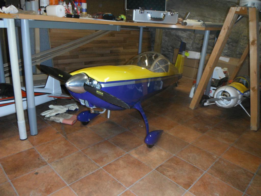

                            Da er modellen ferdig!
                            Gjenstående er kun å feste batterier.
                            Da er det bare å begynne på Edgen imårra...
Name:	2012-12-25 20.41.17.jpg

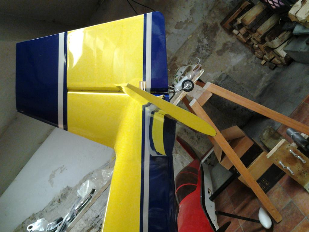

                            Haleparti ferdig. Jeg lot det være en bitteliten glippe mellom ror og haleparti for optimale utslag... Jeg flyr sjelden noe særlig fort så jeg håper og tror at det skulle gå bra... (dere får korrigere meg dersom jeg tar feil.)
Name:	2012-12-26 14.56.18.jpg

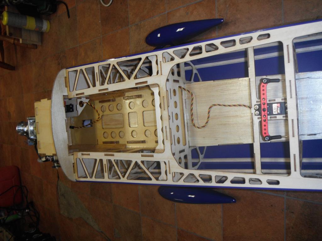

                            Vinger ferdig!
                            7955 TG rund baut med unntak av motor og SWB 2 og 4" servoarmer skulle gjøre susen...
Name:	2012-12-26 17.32.14.jpg

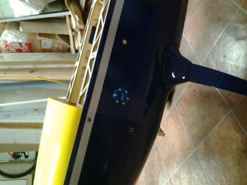

                            Miracle bensindot! Ser flott ut og funker som bare det!
Name:	2012-12-26 17.34.11.jpg
                            Booma brytere! Ser flott ut og det er kjempefine brytere! Men... Har sliti litt med spenningsfall gjennom de... ( Ja har målt og det er bryteren det er feil på...) Men vi får satse på at disse fungerer som de skal...
Name:	2012-12-26 17.34.34.jpg

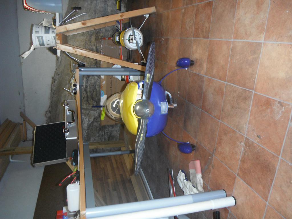

                            Truturn spinner. Eneste spinneren jeg virkelig kan si jeg liker. Eneste spinnerene som balanserer rett ut av esken.
Name:	2012-12-26 18.37.56.jpg
ID:	595820Click image for larger version
Name:	2012-12-26 18.38.13.jpg

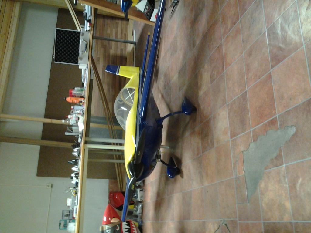

                            Ferdig fly! Lekker sak!
                            Før jeg fester batterier lurer jeg på en ting... Har balansert modellen og den ligger i fremkant av anbefalt CG, den er med andre ord mer fremtung enn baktung. Den ligger likevel innenfor det anbefalte. Har noen noe tanker rundt CG på denne? Funker den best mest fremtung? Eller bedre mest baktung? Jeg flyr rolig med mild 3d...
                            Hangaren full av drit...
                              #15 Unapproved
                              Litt framtung fungerer. Men er ikke tru-turn spinnere grisetunge?? Da hadde jeg byttet til en lettere og fått cg der den skal være
