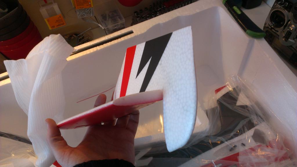

    Okei, gikk veldig raskt å sette sammen denna..

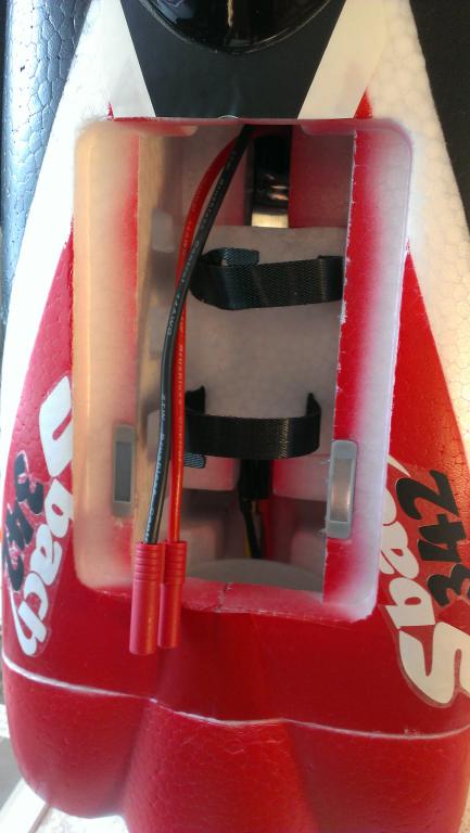

    Modellen er beregnet for 4s pakker og 2500 - 3000mah er nok den beste størrelsen.

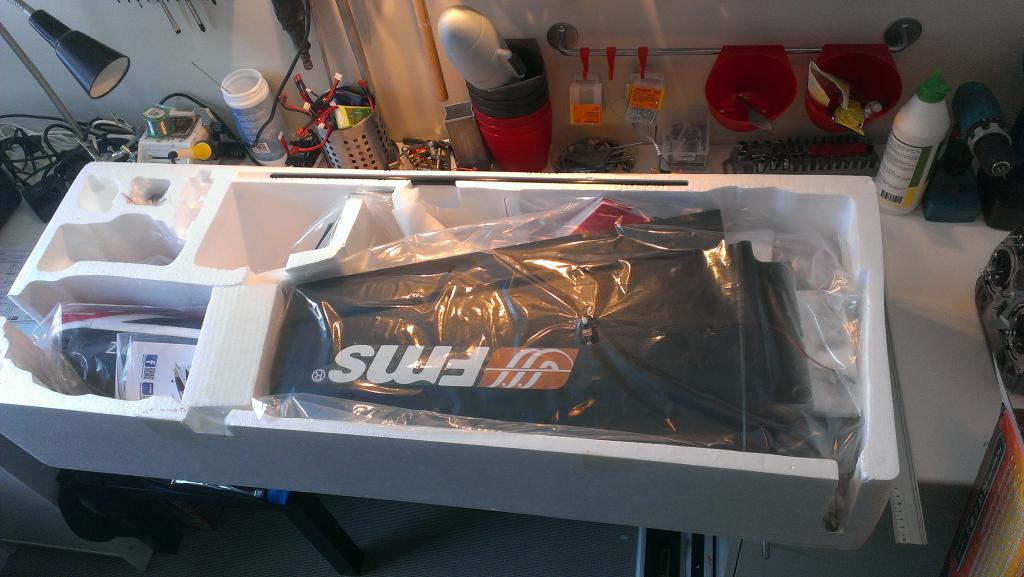

    Hva er i boksen...
Name:	2013-01-24 10.14.55.jpg

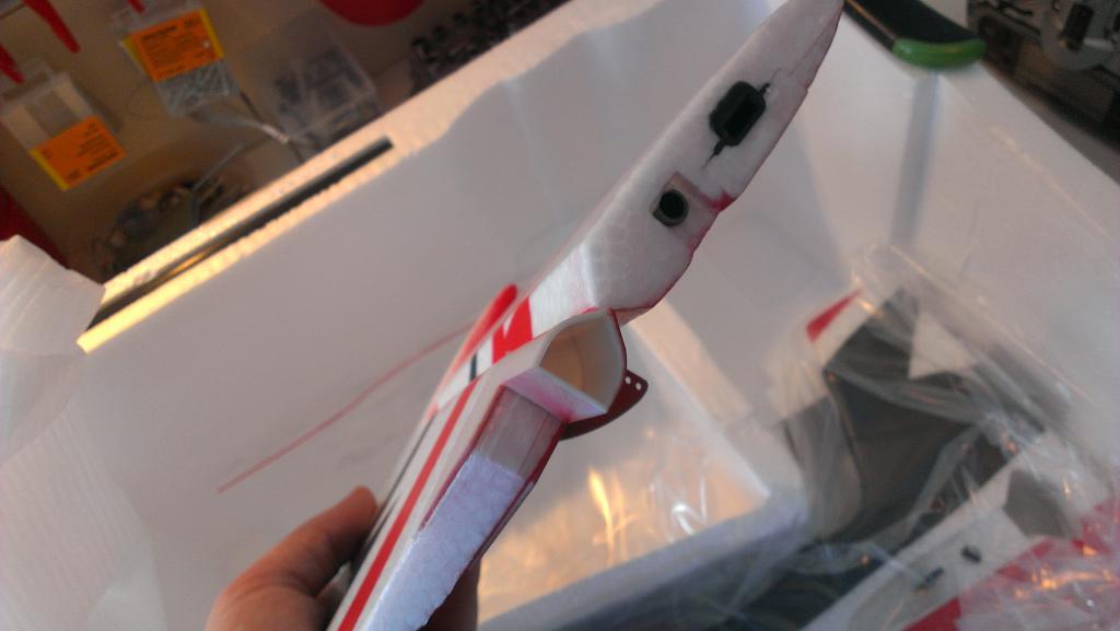

    Vingene.
Name:	2013-01-24 10.16.30.jpg
ID:	597081Click image for larger version
Name:	2013-01-24 10.16.17.jpg
    Rorene:
Name:	2013-01-24 10.19.52.jpg
ID:	597094Click image for larger version
Name:	2013-01-24 10.19.44.jpg
ID:	597079Click image for larger version
Name:	2013-01-24 10.20.02.jpg

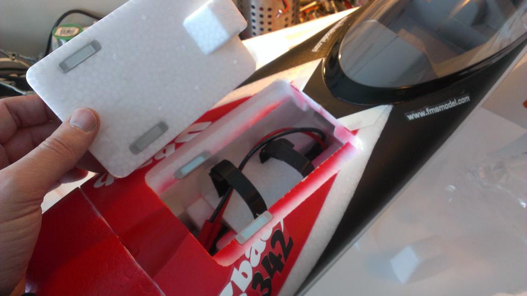

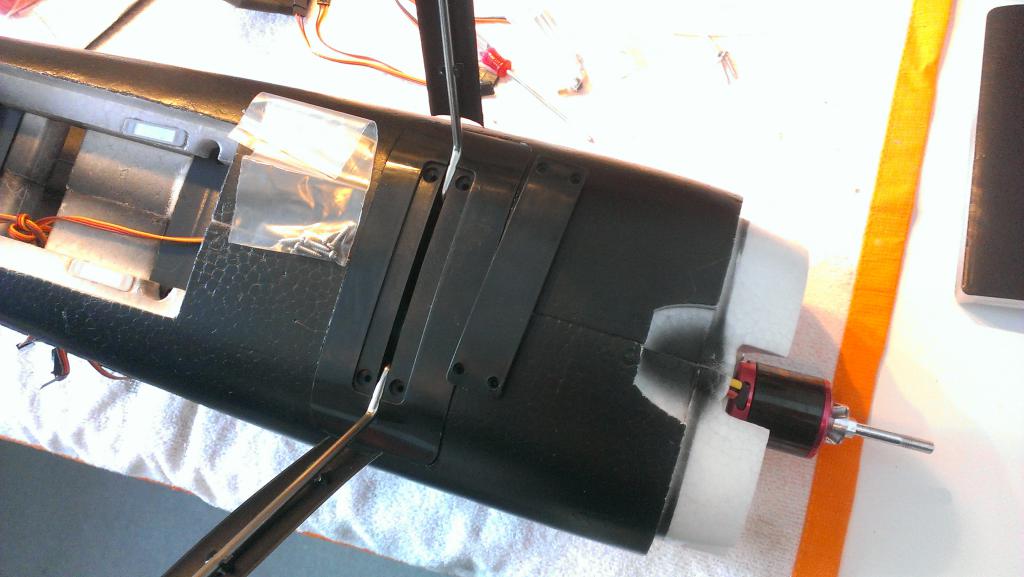

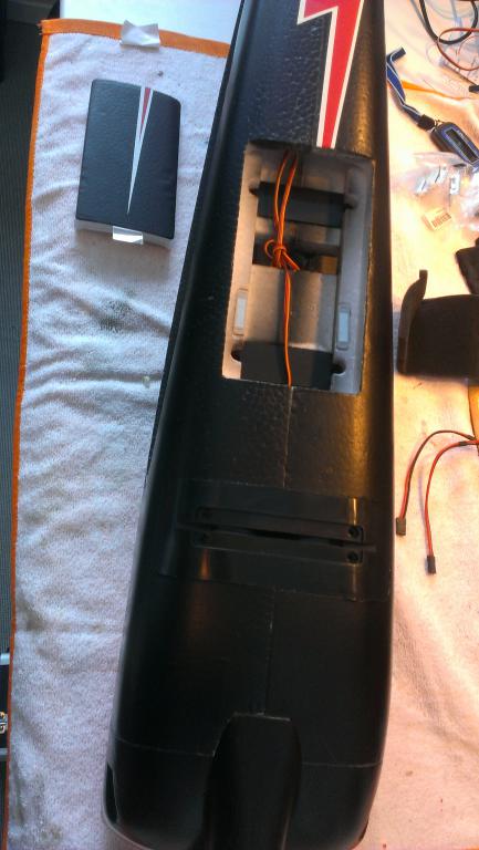

    Kroppen med batteriluke samt luke under kroppen hvor man fester vingen og monterer mottageren.
Name:	2013-01-24 10.26.55.jpg
ID:	597092Click image for larger version
Name:	2013-01-24 10.23.32.jpg
ID:	597093Click image for larger version
Name:	2013-01-24 10.27.42.jpg
ID:	597072Click image for larger version
Name:	2013-01-24 10.24.35.jpg
ID:	597073Click image for larger version
Name:	2013-01-24 10.24.16.jpg
ID:	597074Click image for larger version
Name:	2013-01-24 10.23.55.jpg

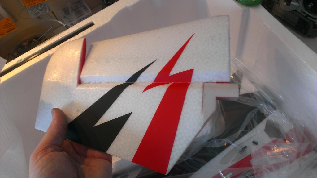

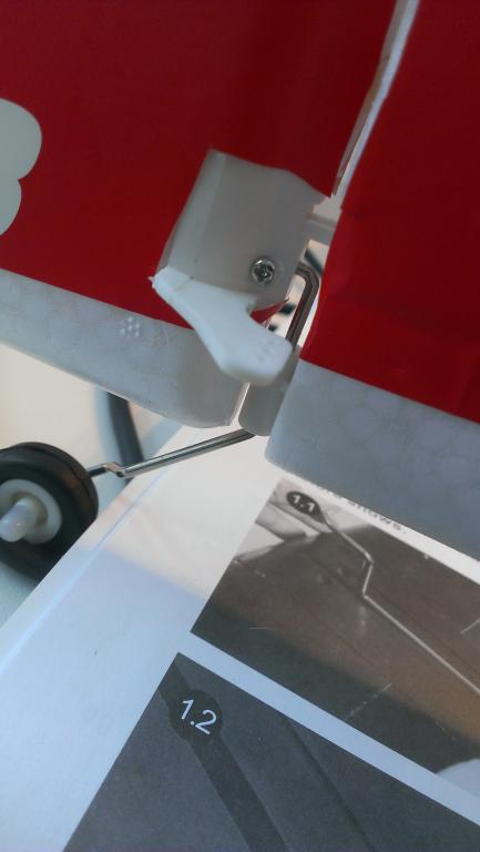

    Manualen tar først for seg montering av understellet som er en pianotråd med ferdig monterte hjulkåper og helt klar til å skrus fast i kroppen. Liker det faktum at det er pianotråd og ikke aluminium understell da pianotråden tåler mye mer juling før den gjør skade på innfestingen. Understellet dyttes nedi kroppen og festes med en plate og fire skruer.

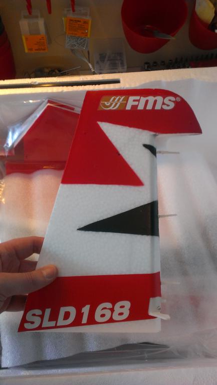

    Deretter limer man på sideroret. Man kan bruke eget lim eller så følger det med lim som også skal være greit. Husk å sjekke at hengslene sitter godt.
Name:	2013-01-24 10.18.42.jpg
ID:	597080Click image for larger version
Name:	2013-01-24 10.38.00.jpg
ID:	597067Click image for larger version
Name:	2013-01-24 10.37.31.jpg
ID:	597068Click image for larger version
Name:	2013-01-24 10.18.35.jpg

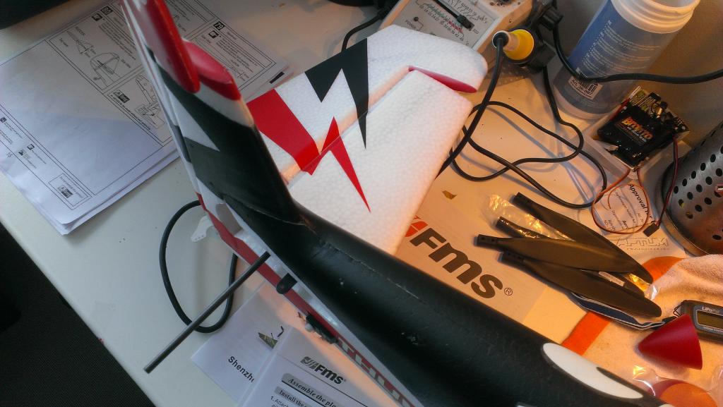

    Nå som sideroret er lim på går vi videre til å montere høyderoret.. Igjen en enkel sak som består i å tre i den ene halvdelen og så tre i den andre, ikke glem glassfiberstanga. Høyderoret festes så med to skruer på undersiden.

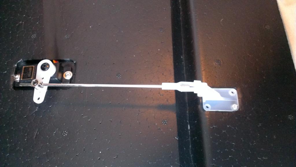

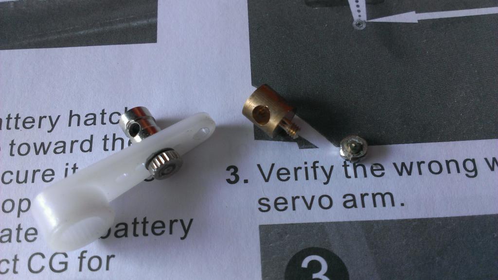

    Når høyderoret er på plass gjør man ferdig servooppsettet med overføringer til rorhorn og servohorn. Følger med ferdig monterte quicklinks men disse var særdeles slarkete montert og trengtes å strammes litt...ingen stor sak bare vær forsiktig ved stramming da de har lint mutter med CA og når jeg skulle stramme den ene knakk den....Greit å ha litt småtteri liggende i roteskuffen.
Name:	2013-01-24 11.02.32.jpg
ID:	597089Click image for larger version
Name:	2013-01-24 10.56.30.jpg
ID:	597096Click image for larger version
Name:	2013-01-24 10.15.59.jpg
ID:	597098Click image for larger version
Name:	2013-01-24 11.12.16.jpg
    Det siste man gjør så er å montere vingene. Før man gjør det så skal man lime på et par fairinger som sitter i bakkant i vingeinnfestingen. Disse limes enkelt på med limet som følger med.
Name:	2013-01-24 10.45.28.jpg

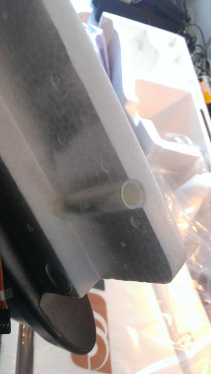

    Vingene tres så i fra hver kant sammen med glassfiberrør. Festes ved å skru 4 lange skruer gjennom kroppen fra undersiden.
    Når alt er ferdig så gjenstår det å montere propell og spinner. Disse er i samme stil som alle andre FMS fly og det innebærer løse blader som skrus fast i spinnerhub. En grei løsning som ser skala og flott ut men er kanskje ikke optimalt når det gjelder effektivitet.

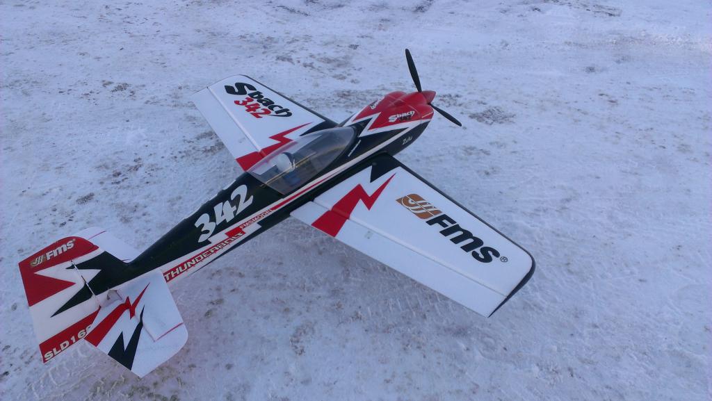

    Ferdig fly klar for maiden...
Name:	2013-01-24 12.22.57.jpg
ID:	597083Click image for larger version
Name:	2013-01-24 12.22.54.jpg
ID:	597084Click image for larger version
Name:	2013-01-24 12.22.35.jpg
ID:	597085Click image for larger version
Name:	2013-01-24 12.22.25.jpg
ID:	597086Click image for larger version
Name:	2013-01-24 12.22.48.jpg
ID:	597063Click image for larger version
Name:	2013-01-24 12.23.25.jpg

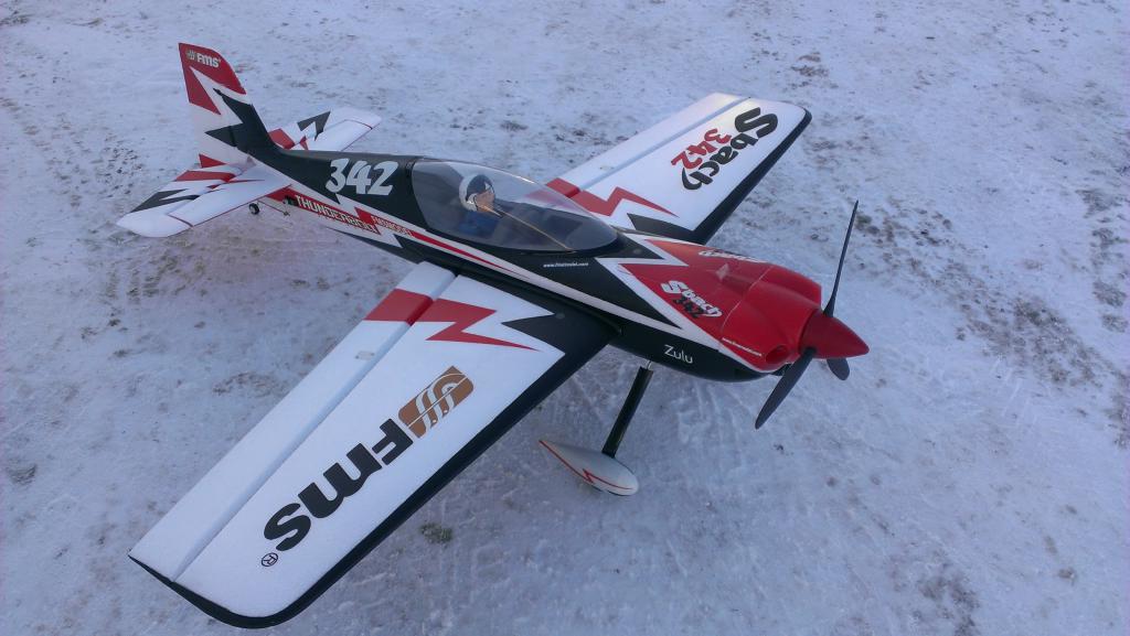

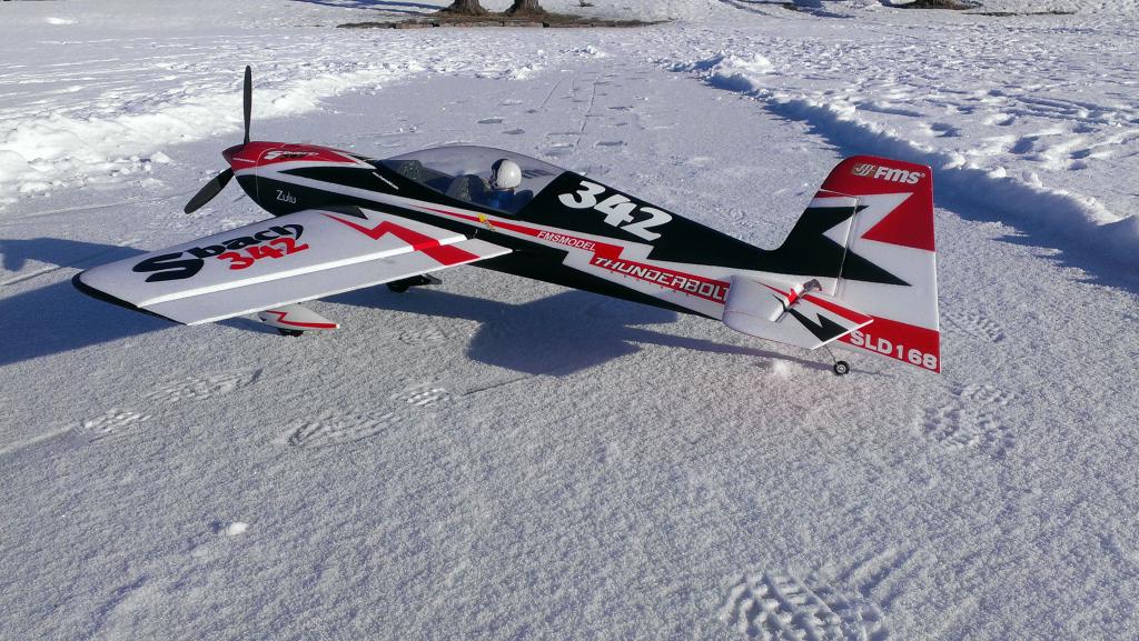

                            Modellen er nå endelig testflydd under nydelige forhold. Fløy knallbra og med et 4s 2650mah batteri kunne man justere tyngdepunktet akkurat sån man vil ha det.
Name:	2013-02-08 13.33.40.jpg
ID:	597516Click image for larger version
Name:	2013-02-08 13.31.52.jpg
ID:	597517Click image for larger version
Name:	2013-02-08 13.30.49.jpg
