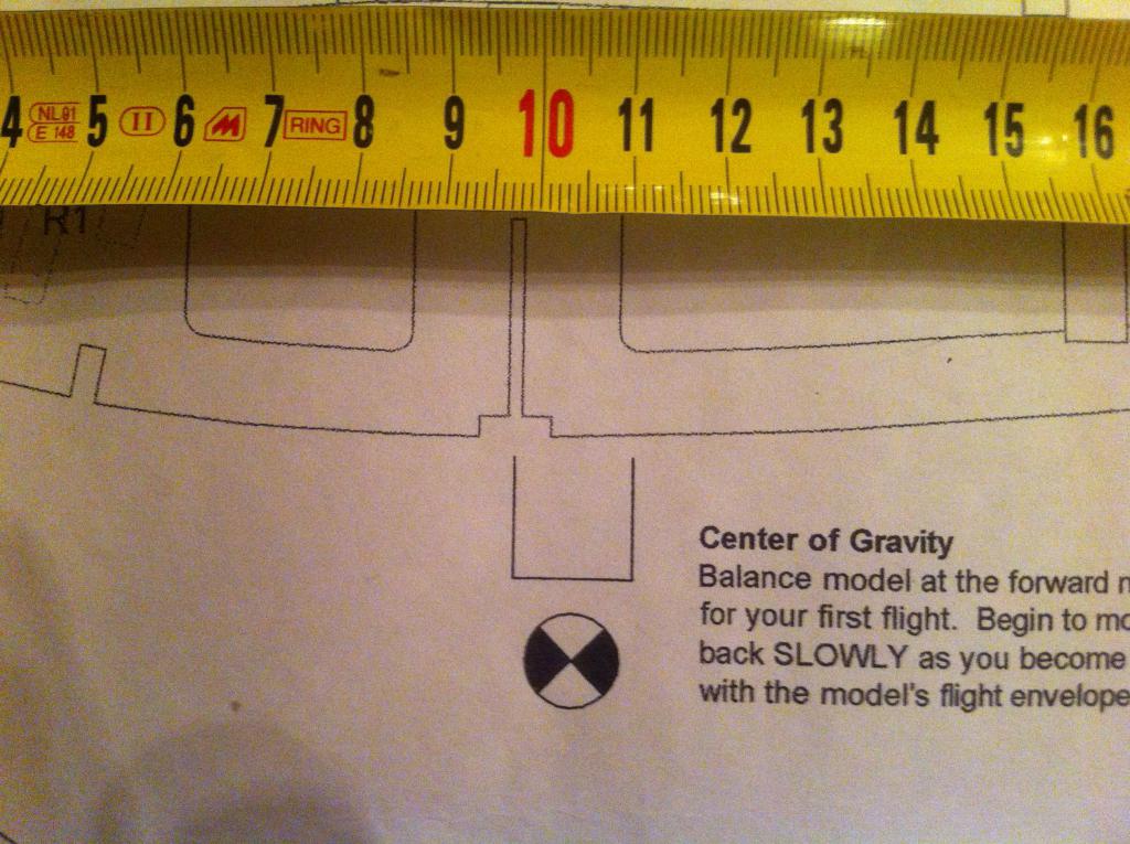

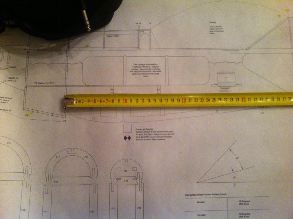

    Tyngdepunktet på min Stevensaero cap der totalåpningen (kordenslengde) i kroppen er 33cm er fra 9,7 til 11,0 cm fra forkant inne ved flykroppen. det bakre tyngdepunktet er med andre ord 1/3 av totalen. Lykke til. Vekt har jo mye å si på Stall egenskapene. Med den symetriske vingeprofilen på min cap 232 40e cap må jeg holde litt dykkror for å komme ned. Mulig jeg har trimmet feil selv, men den flyr fint i level flight. Gjør jeg dette rett før landing og bare trekker av power, blir det stall rimelig raskt. Jeg må bruker litt dykkror Mulig du kan få gode forklaringer av noen Click image for larger version
ID:	607444Click image for larger version
    Mvh Andreas
