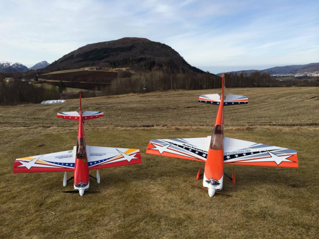

Min 3dhs nr 2 Slick 89"

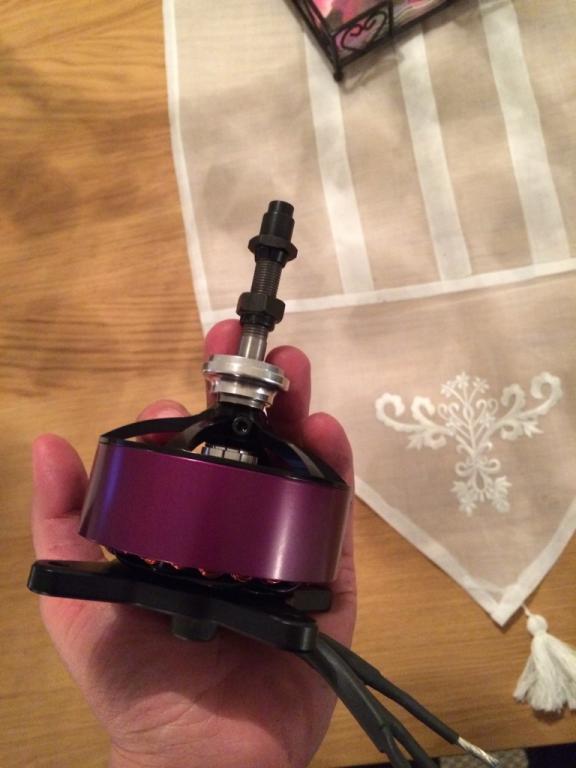

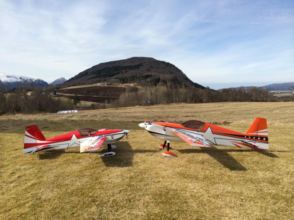

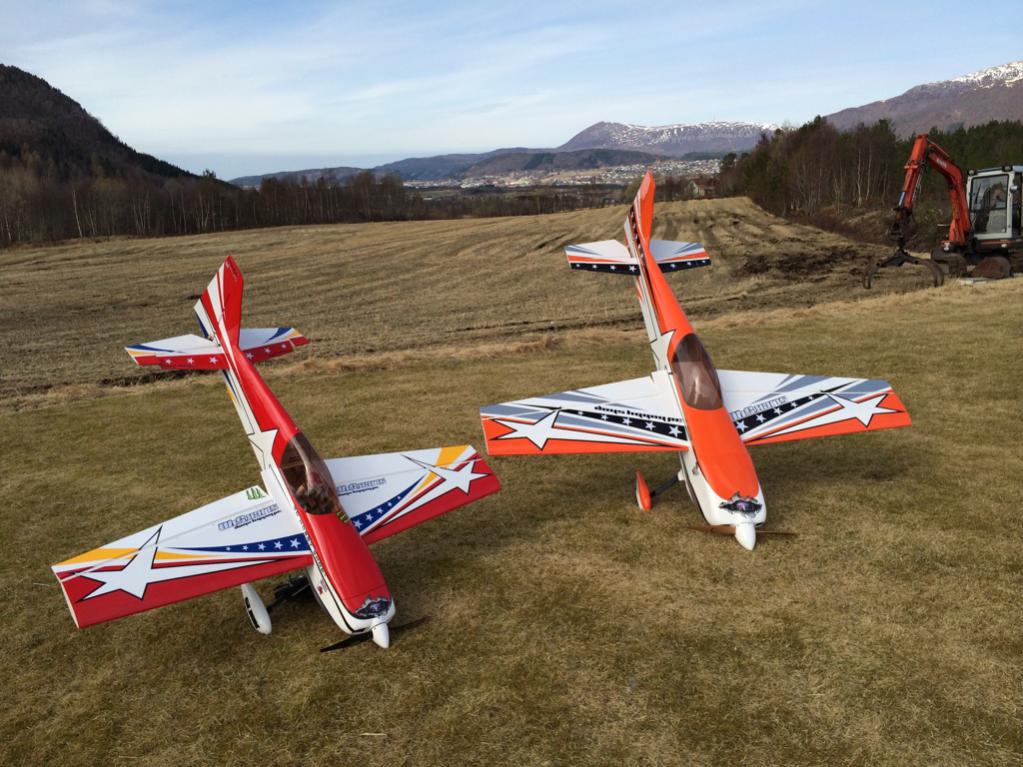

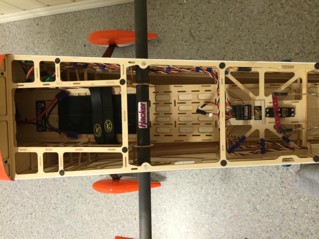

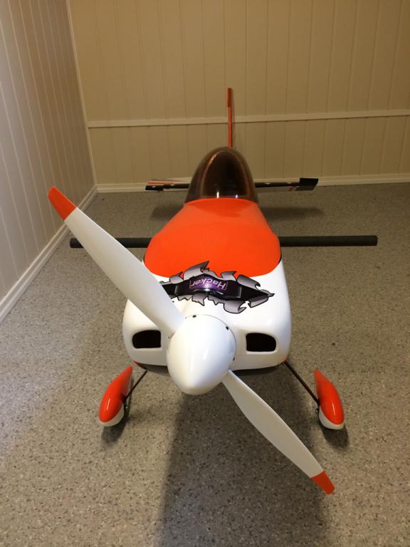

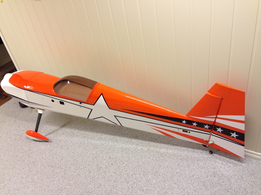

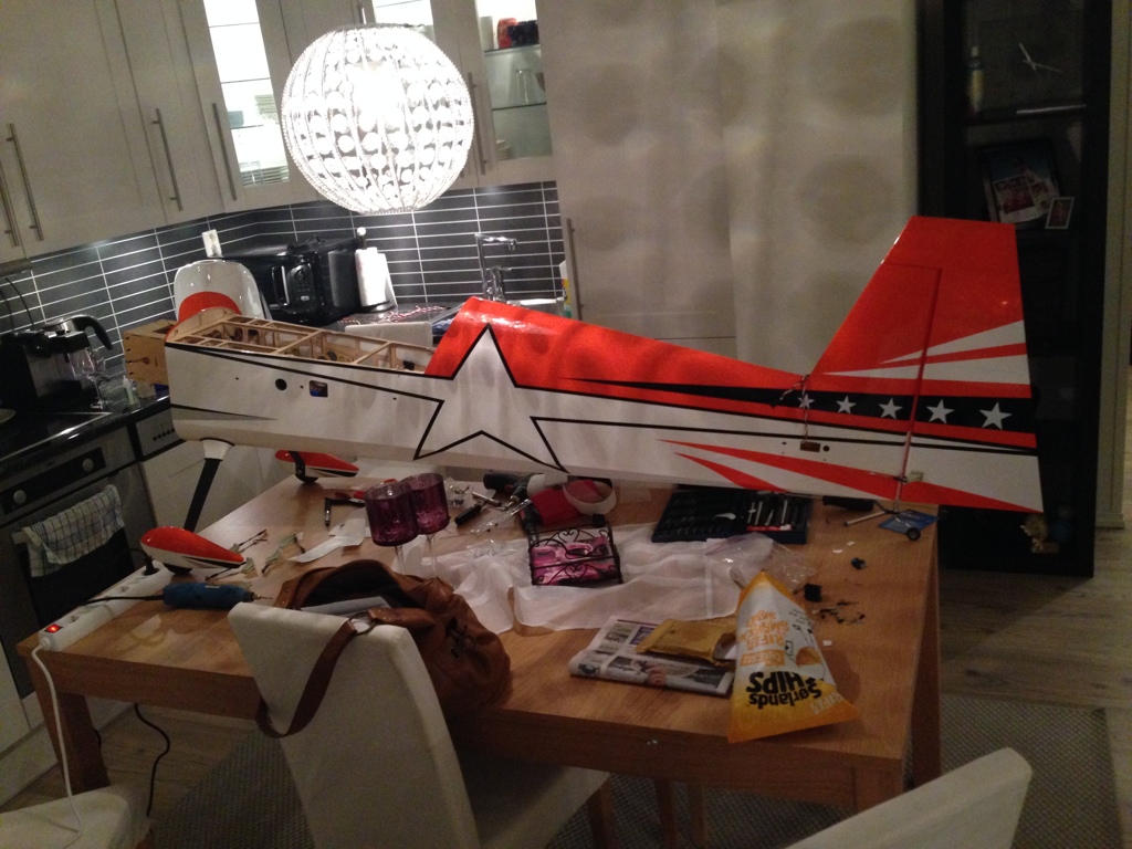

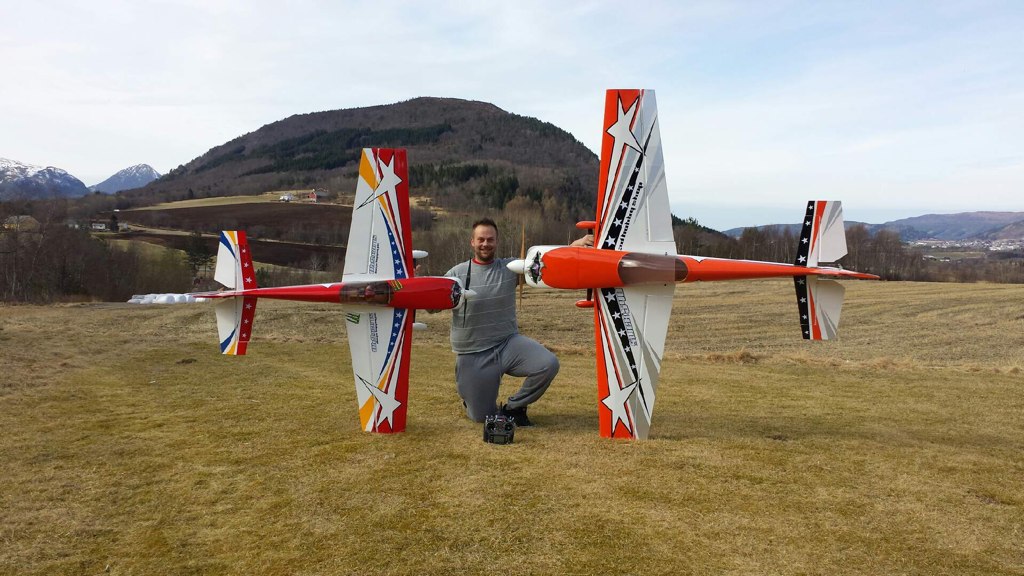

Jeg har hatt en del runder på lillebroren 71" slick så må jeg si att 89" er en mye bedre versjon av slick'n.
Etter bare runde nr 2 så begynnte jeg og tøye litt strikken med hva jeg kansje burde på en maiden dag, men flye følest utrolig stabil og god, gleder meg til å bli bedre kjent med den

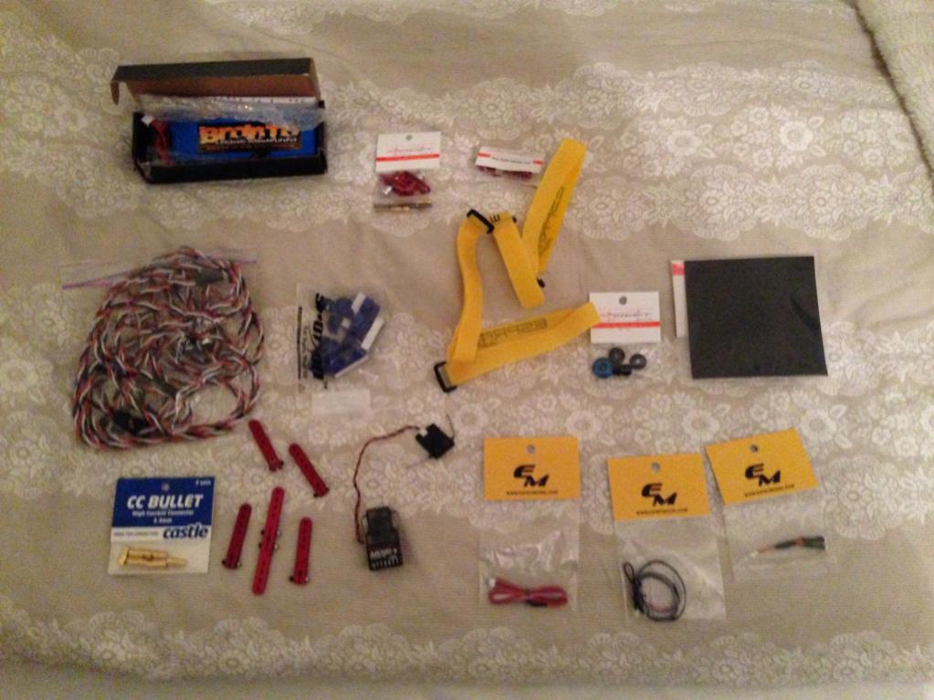

Alt uten servo og kabler og klips er levert av xxlrc.no
Utstyr:

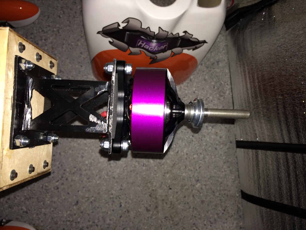

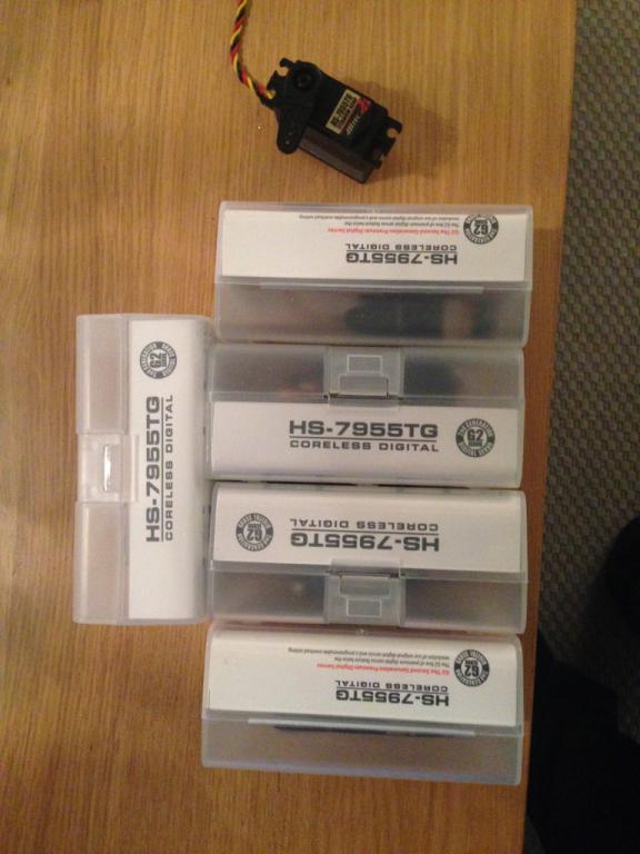

5x 7955tg

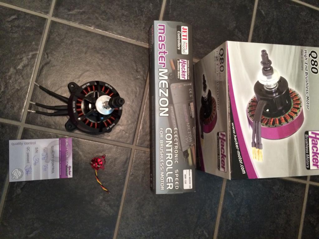

Q80-8m
Mezon 130
Swb armer på alt.

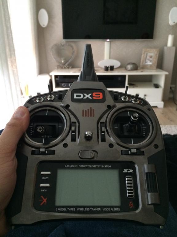

Tm1000
Ar 8000
Og telemetri som spektrum leverer.

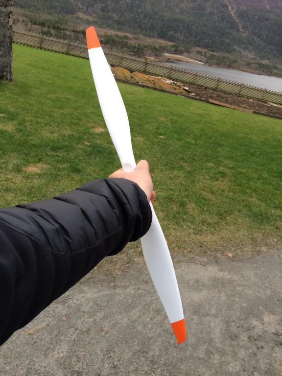

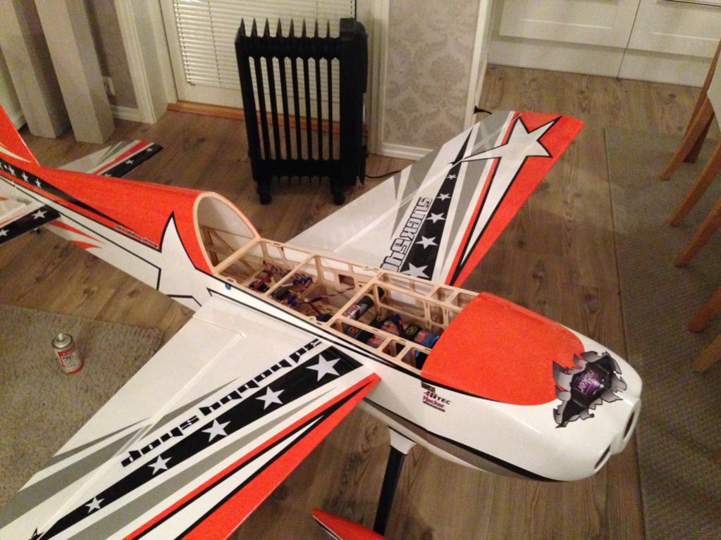

Etter en kose runde på maiden så målte jeg
120a
7450rpm
Og ca 3600 mah ut på en 5 min test flight
Hastigheten på gps ble målt til 160,8 kmt med en 24x10 xoar
Btw xoar lager en råååå lyd på dette flye )

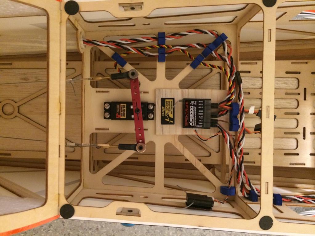

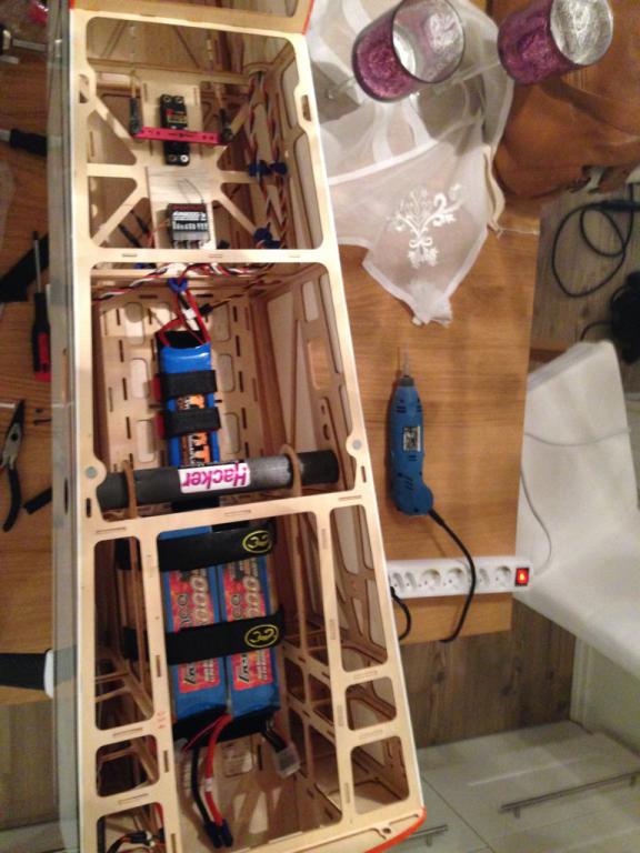

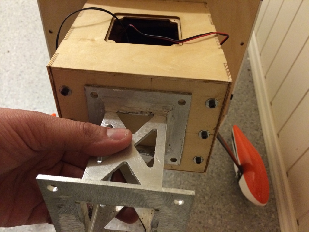

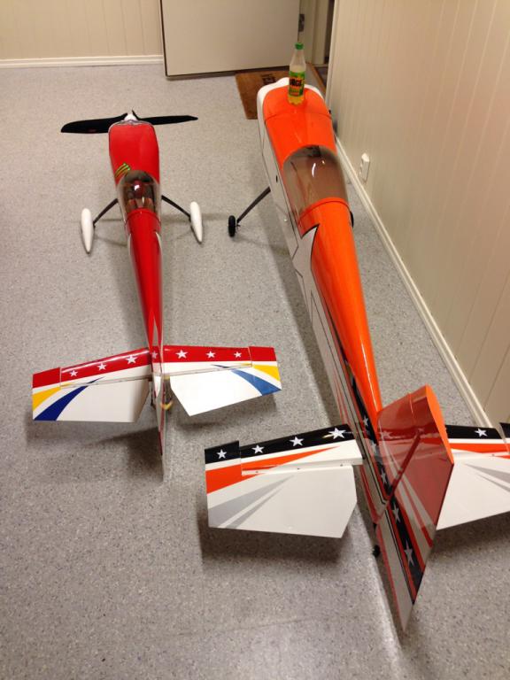

Ellers er det vell sagt d meste, enkelt bygg, brukte minimalt med tid på og bygge dette, tok ca 3 kvelder inkl strykejern kos også.
Eneste utfordringene jeg fikk under byggingen var att det var veldig trangt og få på servoer i elevator, og få på plass elevator "vinge" røret.. Var syykt trangt, måtte på med litt såpe for og få den til og gli inn.Last edited by mrloseth; 17-04-14, 13:06.AJ Slick 71" hacker a60- Master mezon 120 20x10 xoar raiden 5300mah 50c
