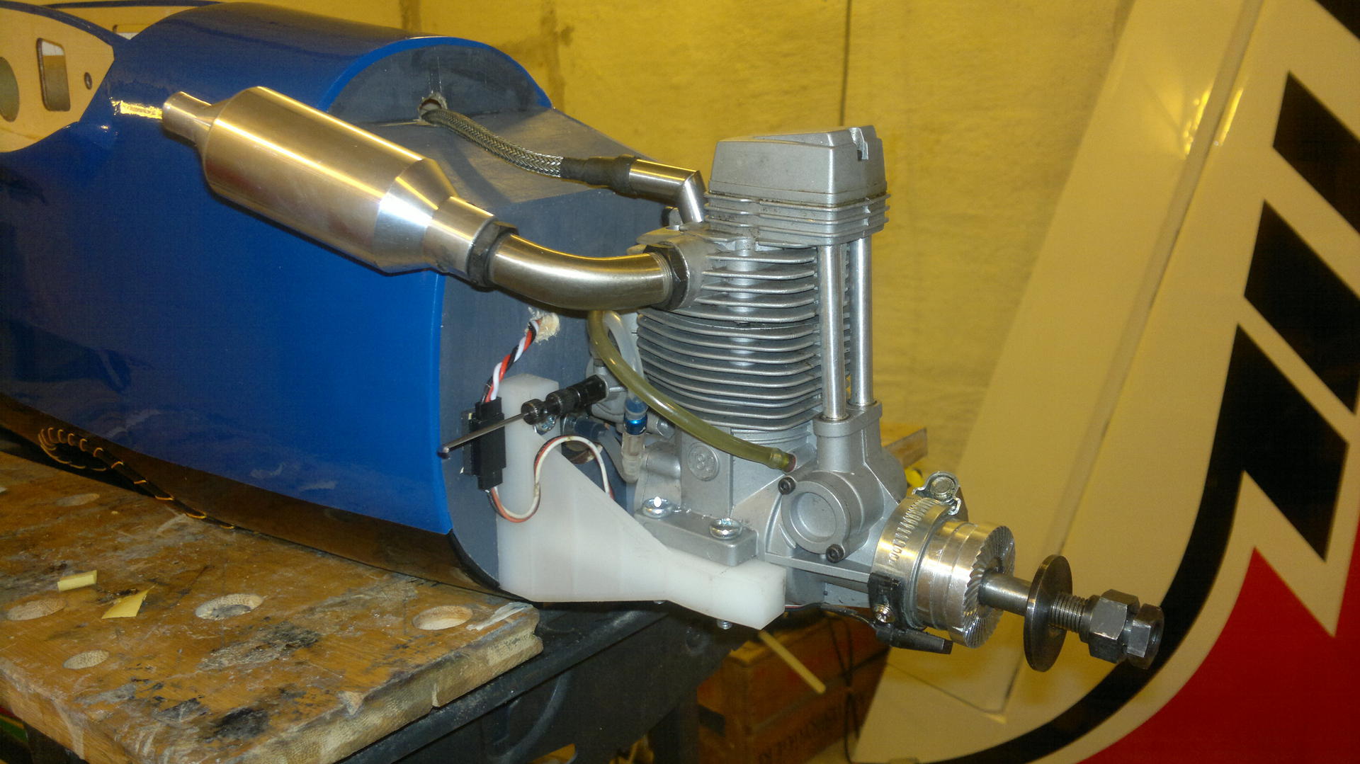

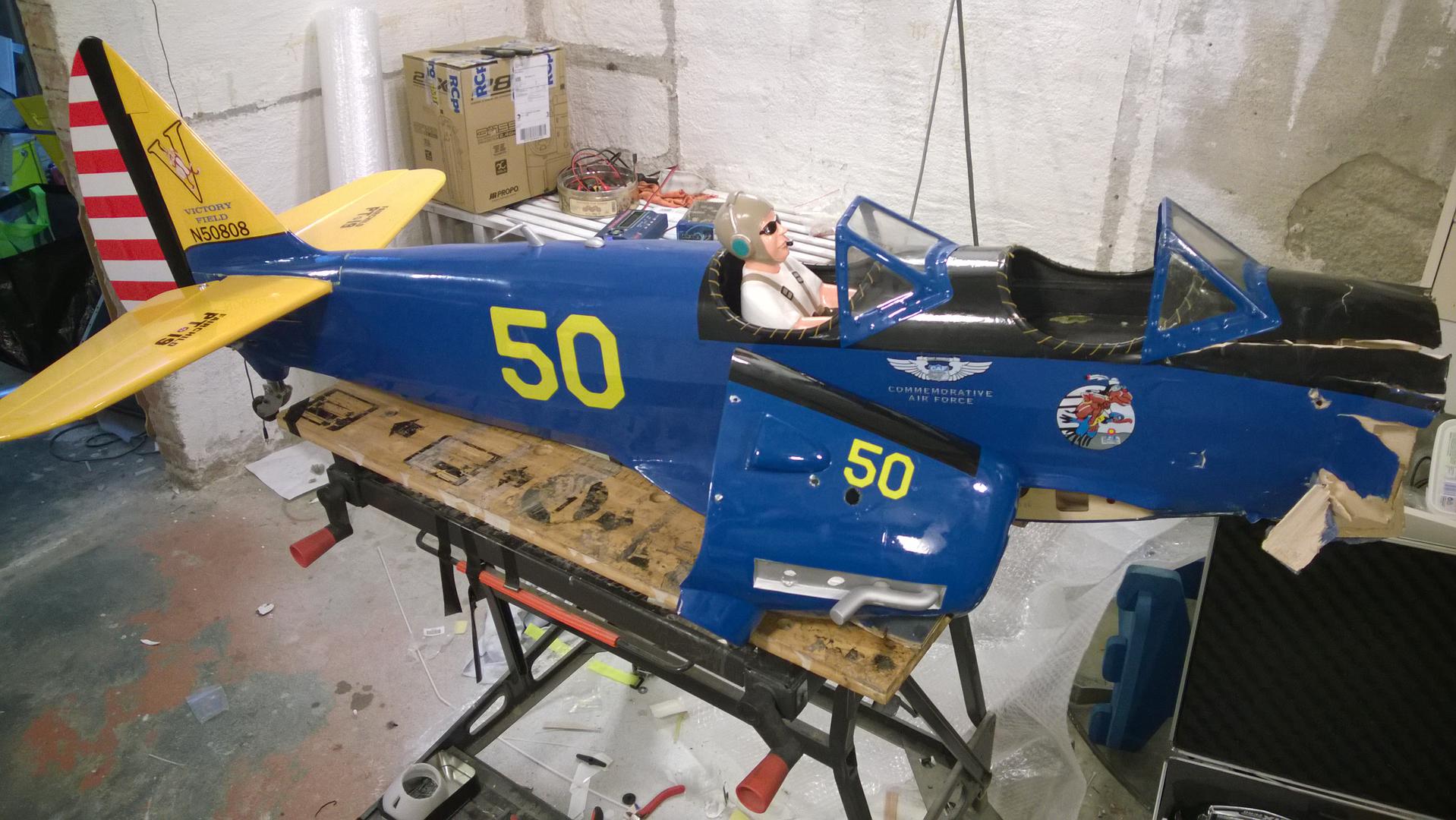

Tror denne PT-19 blir flott med en ASP 180 4t motor som har fått seg CDI tenning å kjører på E85.
Da har jeg fått montert tanken og motoren. Overraskende fin utførelse på denne modellen fra Seagull mye bedre en det jeg har sett tidligere fra denne produsenten.

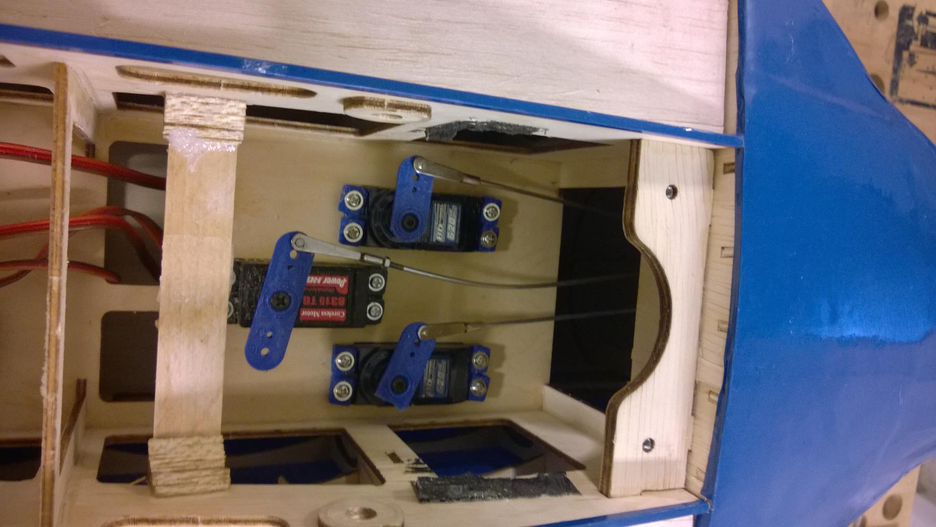

Vel noen film ble det aldri. Nå er flyet et vrak da det gikk rett i skogen under siste avgang. Årsak kan ses på første bilde. Linken til sideroret bøyde seg. Disse er rett og slett alt for myke og svake. Med den kraftige 180 motoren jeg hadde i flyet måtte jeg jo nesten bruke fult sideror for å få den til å gå rett frem under avgang. Og når linken sviktet gikk det rett i skogen. Her bør nokk de som har tilsvarende fly lage en avstivning eller noe slikt før de lider samme skjebne. Har ikke tid til å reparere flyet så det blir nå solgt for en tusenlapp, det jeg ville fått for servoene om jeg hadde skrudd de ut og solgt de.
