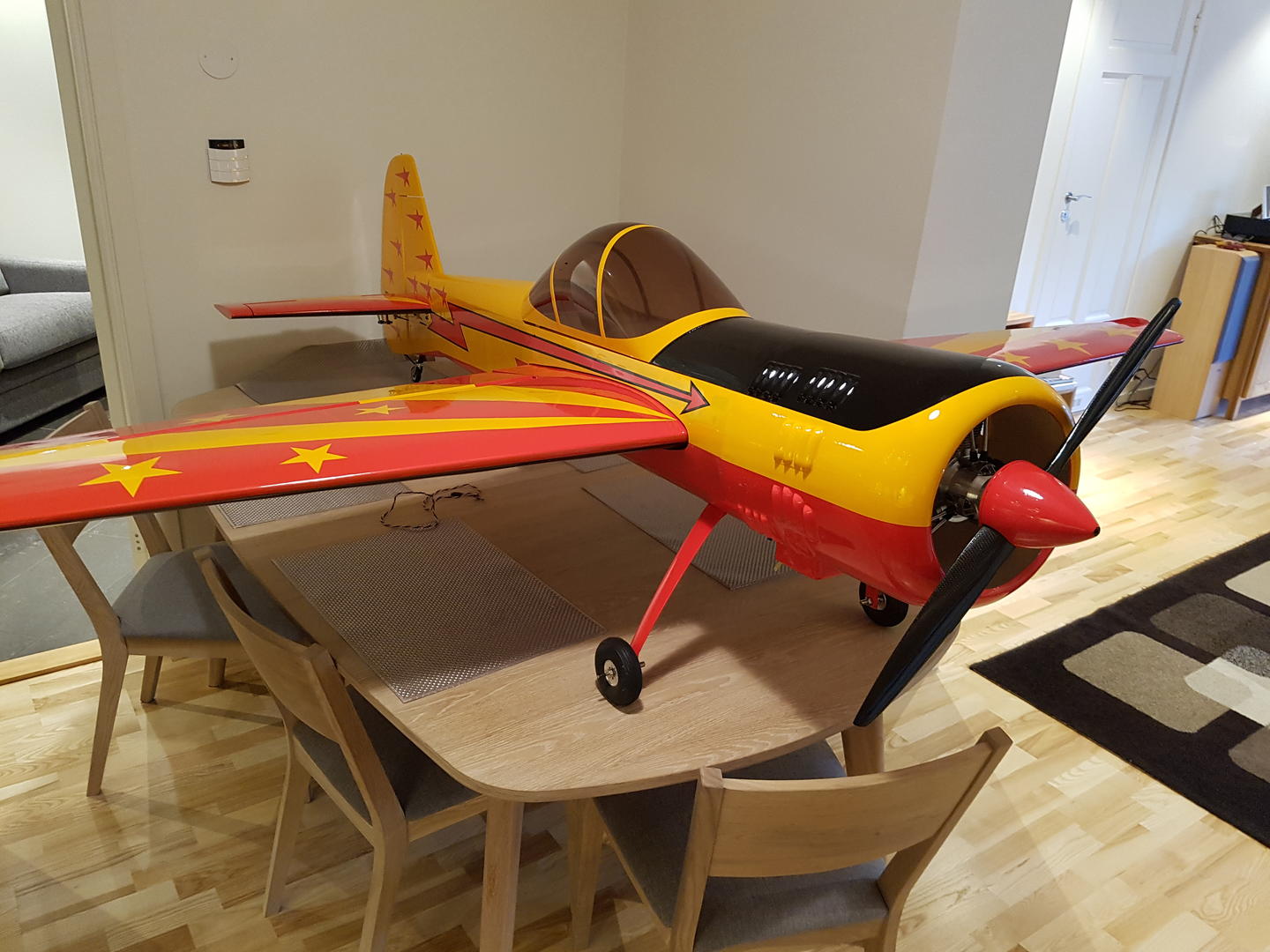

    Endelig er esken åpnet og jeg skal starte med montering av denne. Har kjøpt en TP 70 cc 4-Takt Bensinmotor som jeg har tenkt å bruke i flyet.

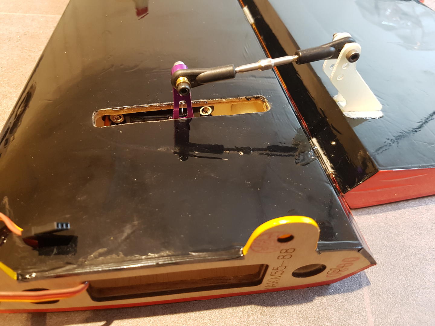

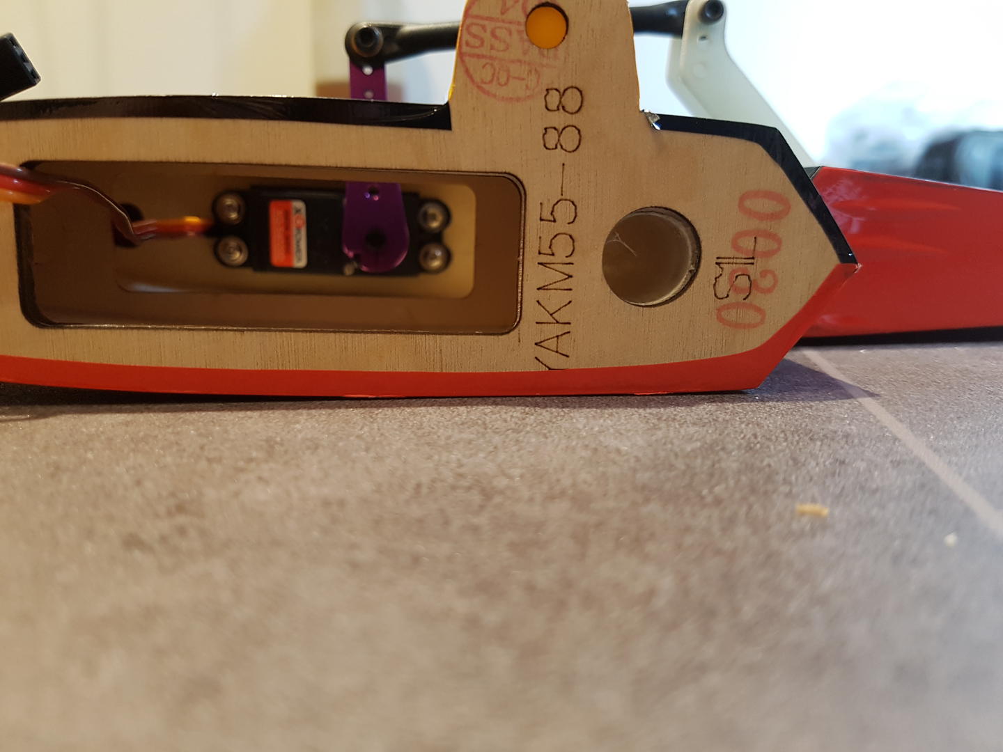

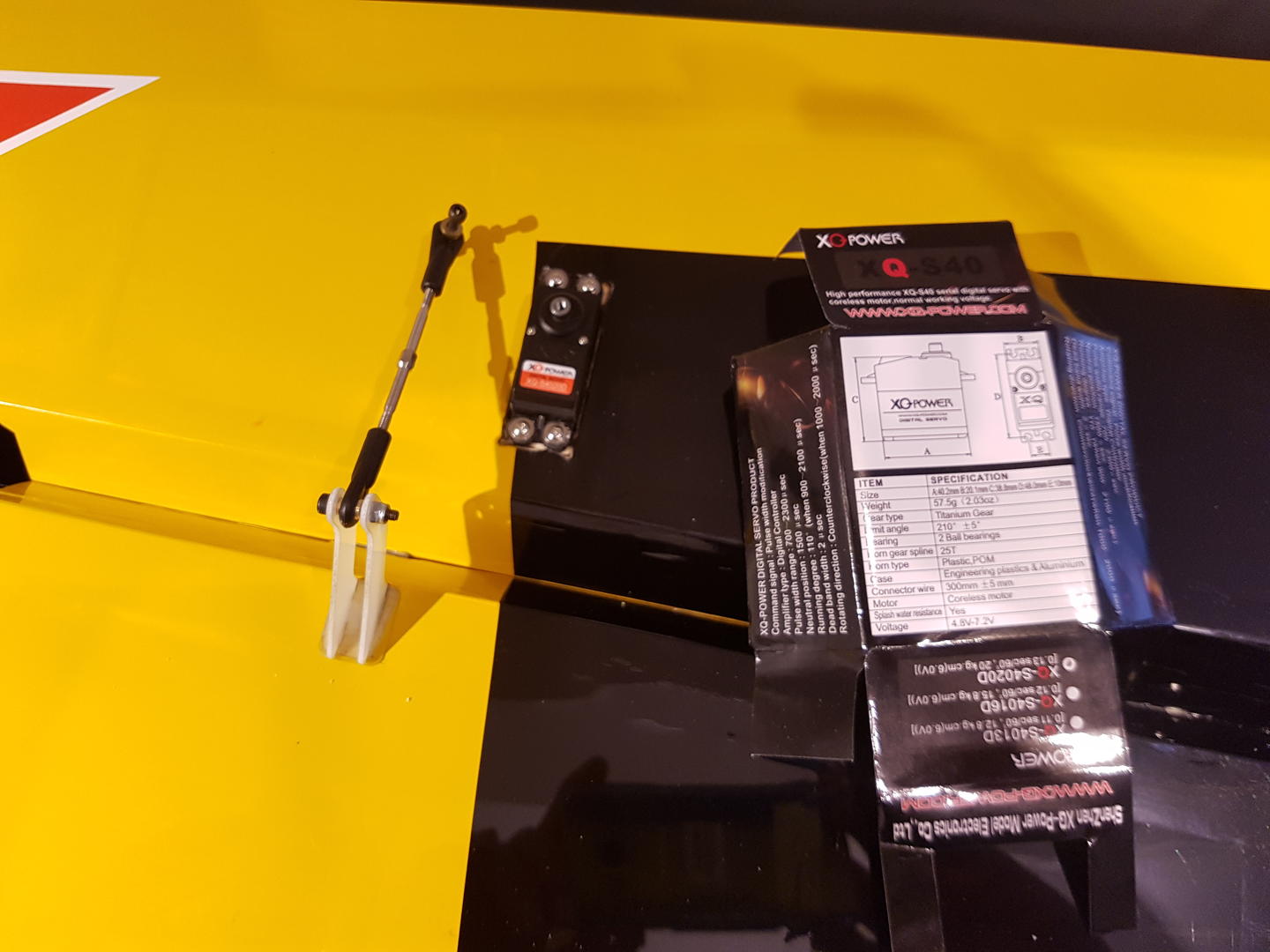

                      Da skal Saito 60 motoren være på vei til meg. Så jeg startet med litt montering i dag. Fant fire XQ Power servoer i en eske jeg hadde liggende som skal dra 20kg 0,13s på 6V de tåler opp til 7,2V. Skal kjøre med 2s LiFe 6,6V så det bær vel bli bra. Noen som har vært borti de servoene eller hørt noe om de. Jeg har aldri brukt det merke før.

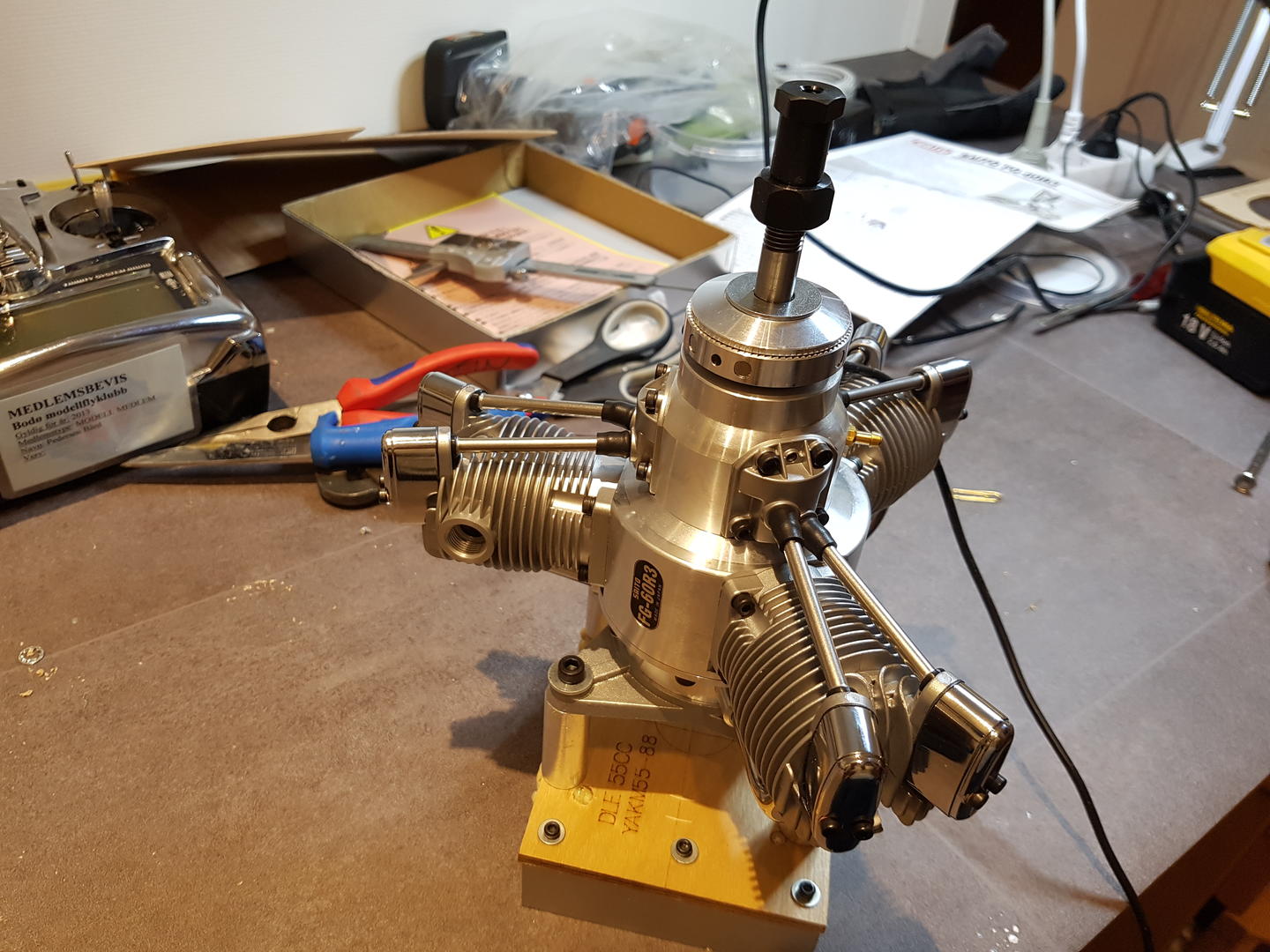

                        Da er motoren ankommet og festet til firewall.

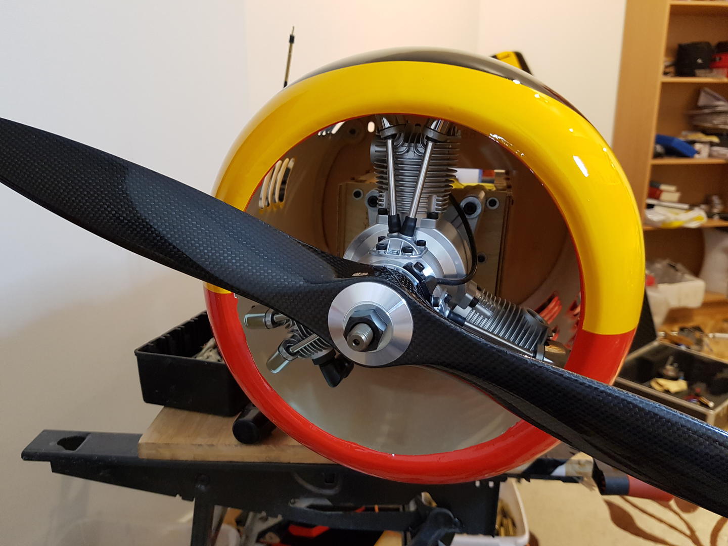

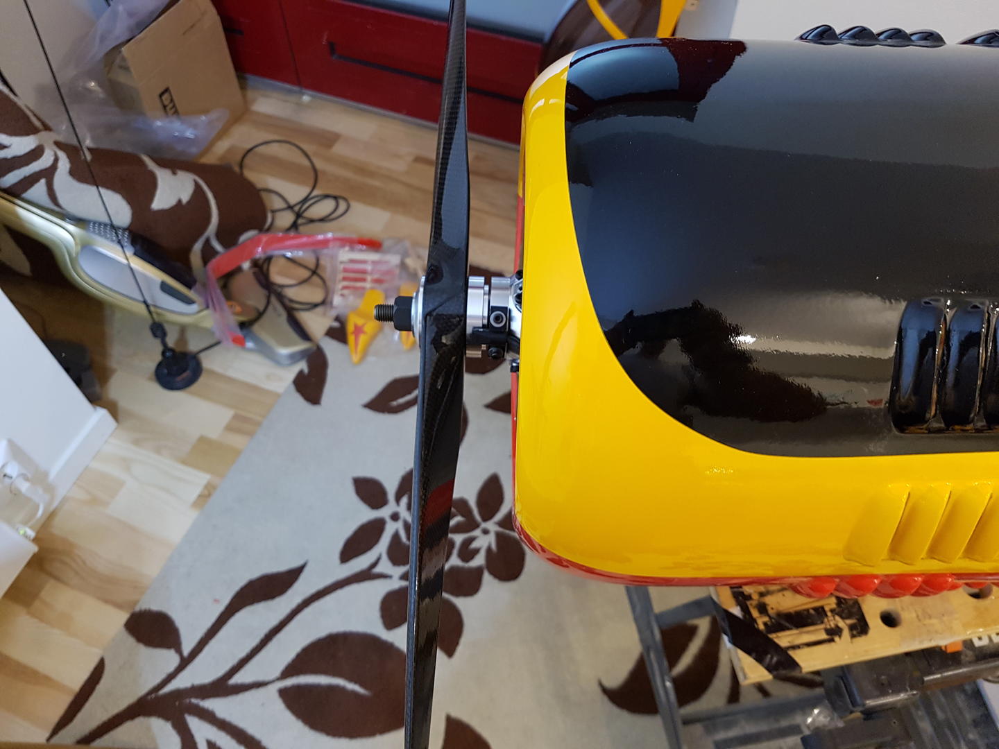

                          Prøvemontering av motor. 34 mm klaring mellom covling og propell blir vel noe i meste laget får vel kappe av avstandshylesne med 25mm. Ellers ser det jo greit ut. Lurer på om jeg trenger og lage noen form for bufring den covlingen er jo svært bra ventilert.

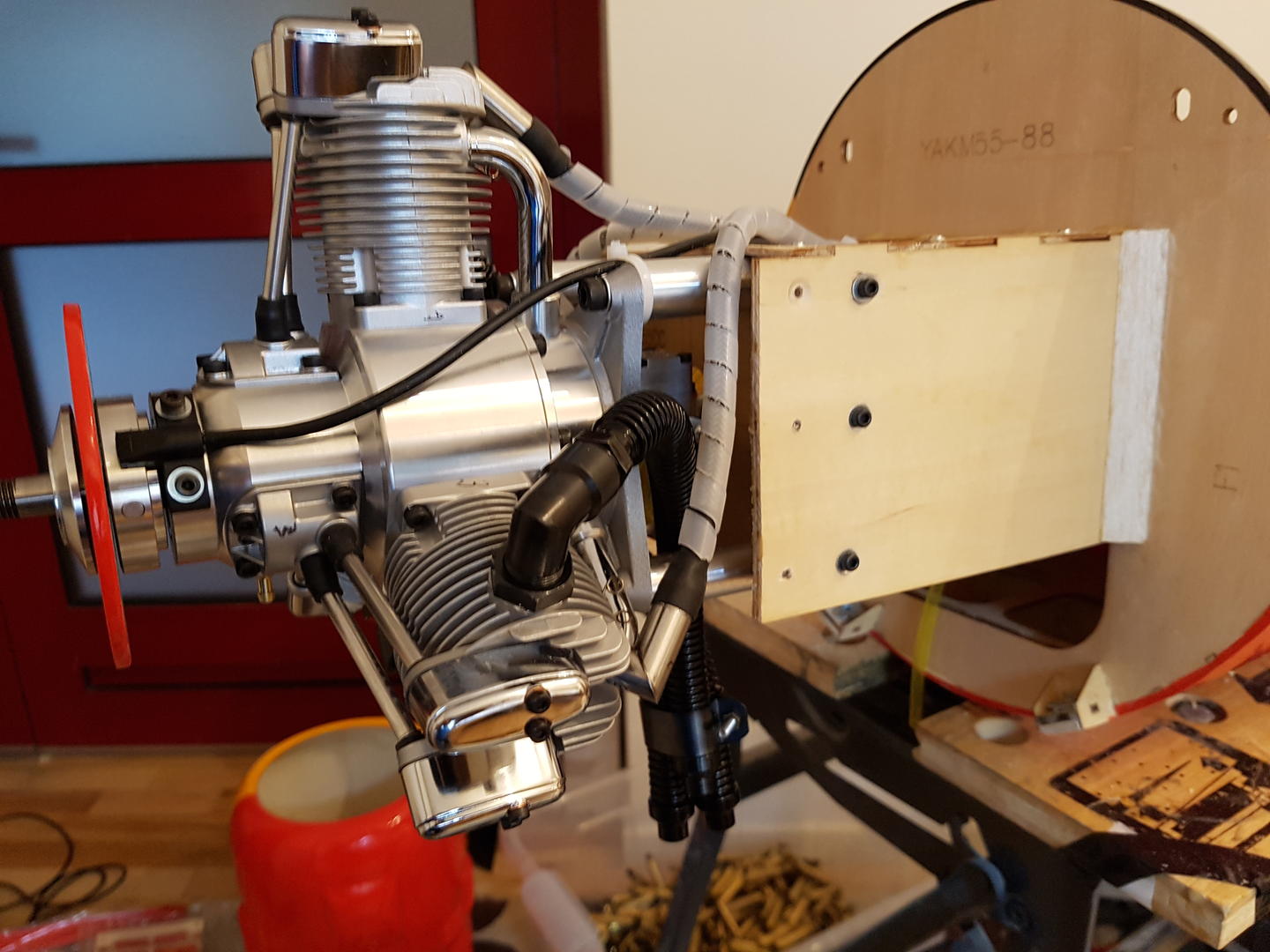

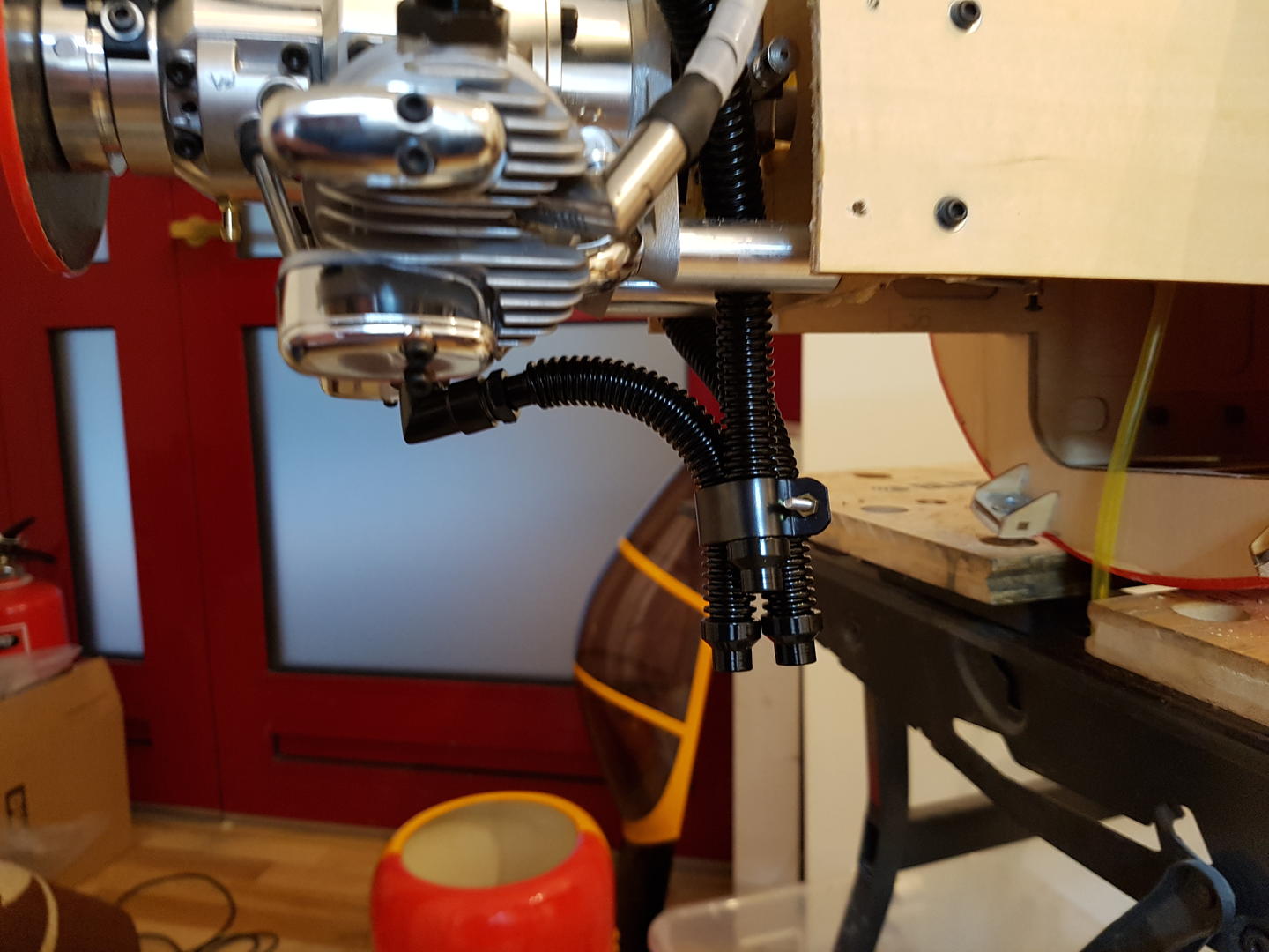

                            Da var motoren montert. Fant det bedre å flytte monteringsplaten bakover en å kappe avstandsstykkene, da forgasseren da ville havnet mitt i monteringsplaten. Men det eksossystemet som følger med motoren er nå noe skikkelig vræl det ene røret er så kort at det ikke vil nå skikkelig ut av covlingen. Her må jeg se meg om etter noe annet om motoren ellers fungerer tilfredsstillende.

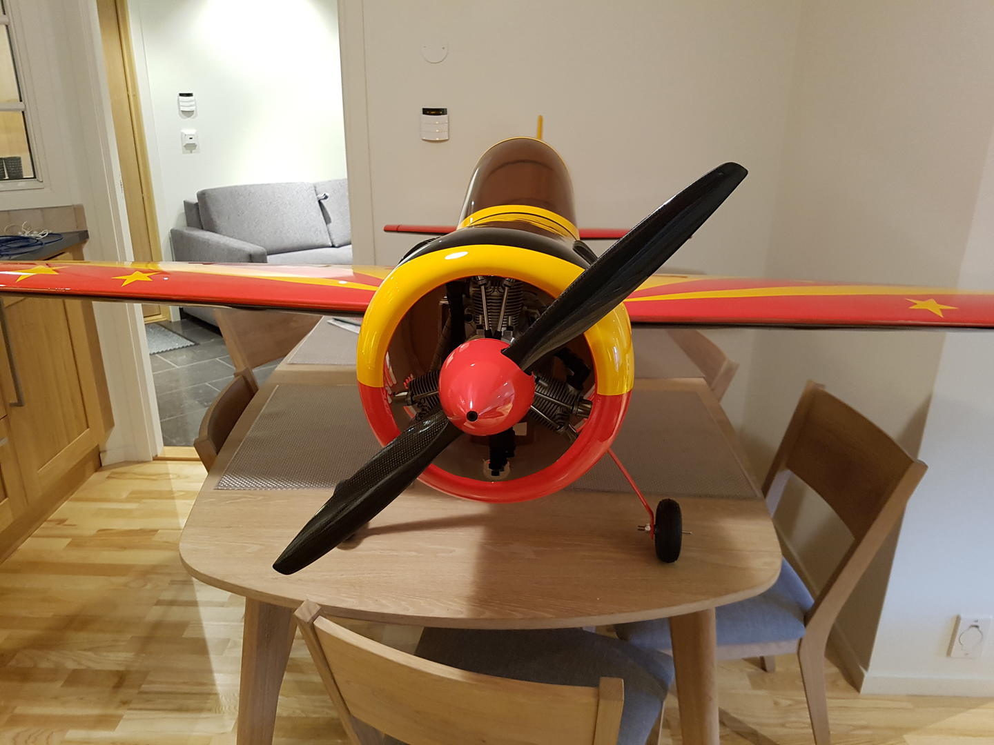

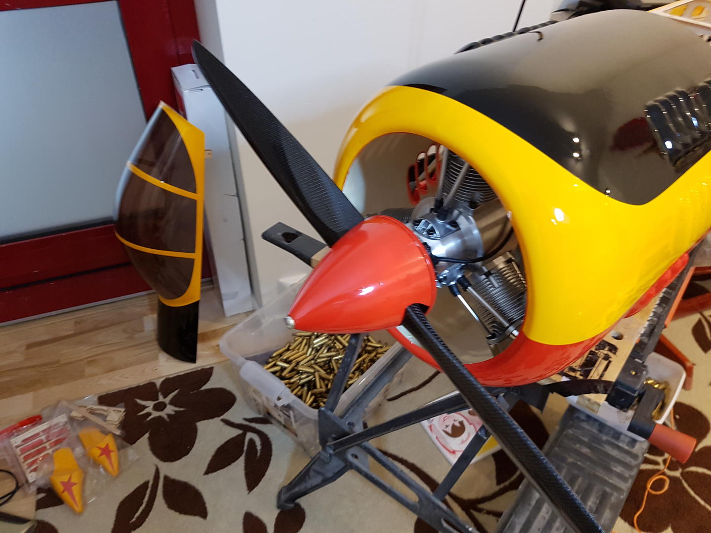

                              Da var den på det nærmeste ferdig. Må plassere radiobatteriet temmelig langt bak for at den skal balansere men det går. Eksosen når ikke ut av covlingen så jeg har nå bestilt skikkelig eksosring fra Keleo. Får håpe det ikke tar for lang tid fra USA. Inntil den kommer får jeg kjøre inn motoren uten covling.
                              Er det ingen som har noe formening om det vil være nødvendig og lage til noen bufring for luften inni covlingen?
