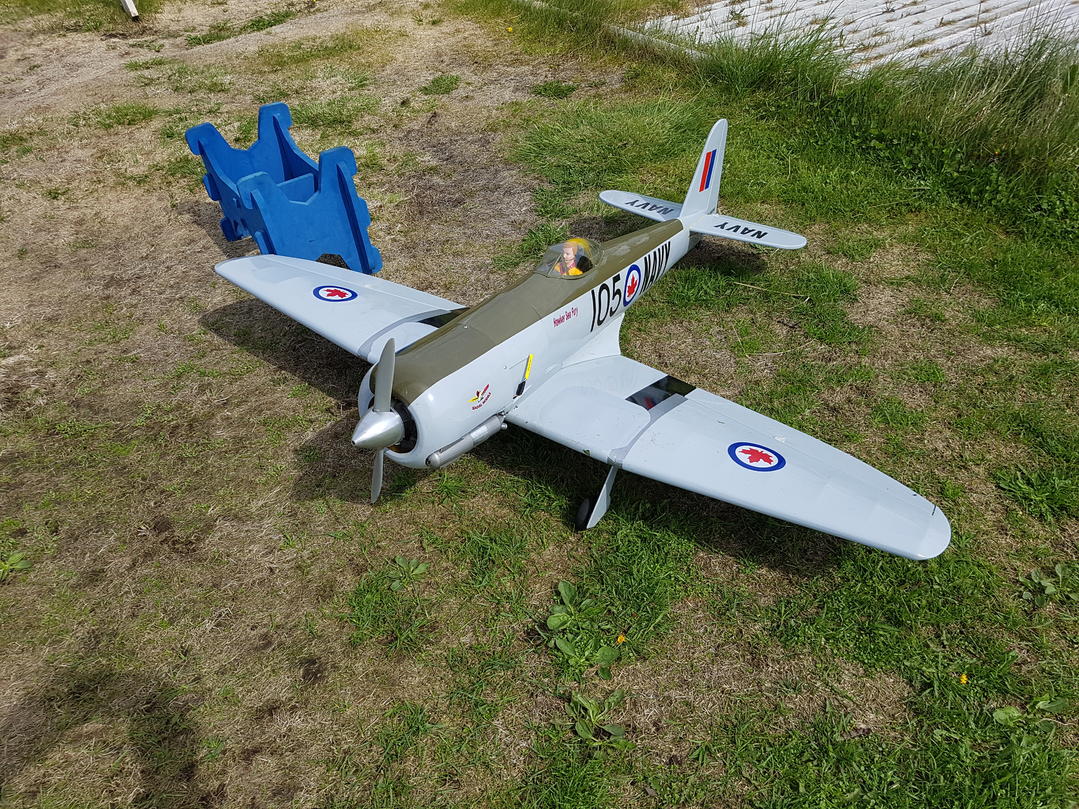

Da har den på nytt vært på stripa. Vinklinga av hjula fungerte bra så nå gikk de og takse med flyet. Fikk to turer før hele understellet løsnet. Med nærmere ettersyn ser en jo at hele understellet bare er ønsket fast inne i vingen. Her må det forsterkes en del. Har prøvd å finne tak i nye hjulbrønner da de gamle ble helt moset. Men uten resultat. Noen som har noe tips om hvor en kan få kjøpt noe slikt?
Kjenner du noen lokalt med 3D-printer? Jeg har med hell en gang tidligere tegnet og printet nye hjulbrønner i PLA.
Blir mer solid også, sammenlignet med de originale greiene som følger med som revner helt ved første sprekk.
Kan muligens være litt vanskelig å fjerne den tynne flensen fra den gamle på en pen måte, om så er så er det bedre å bare lime den nye oppå (tre den nedi som et innlegg).
