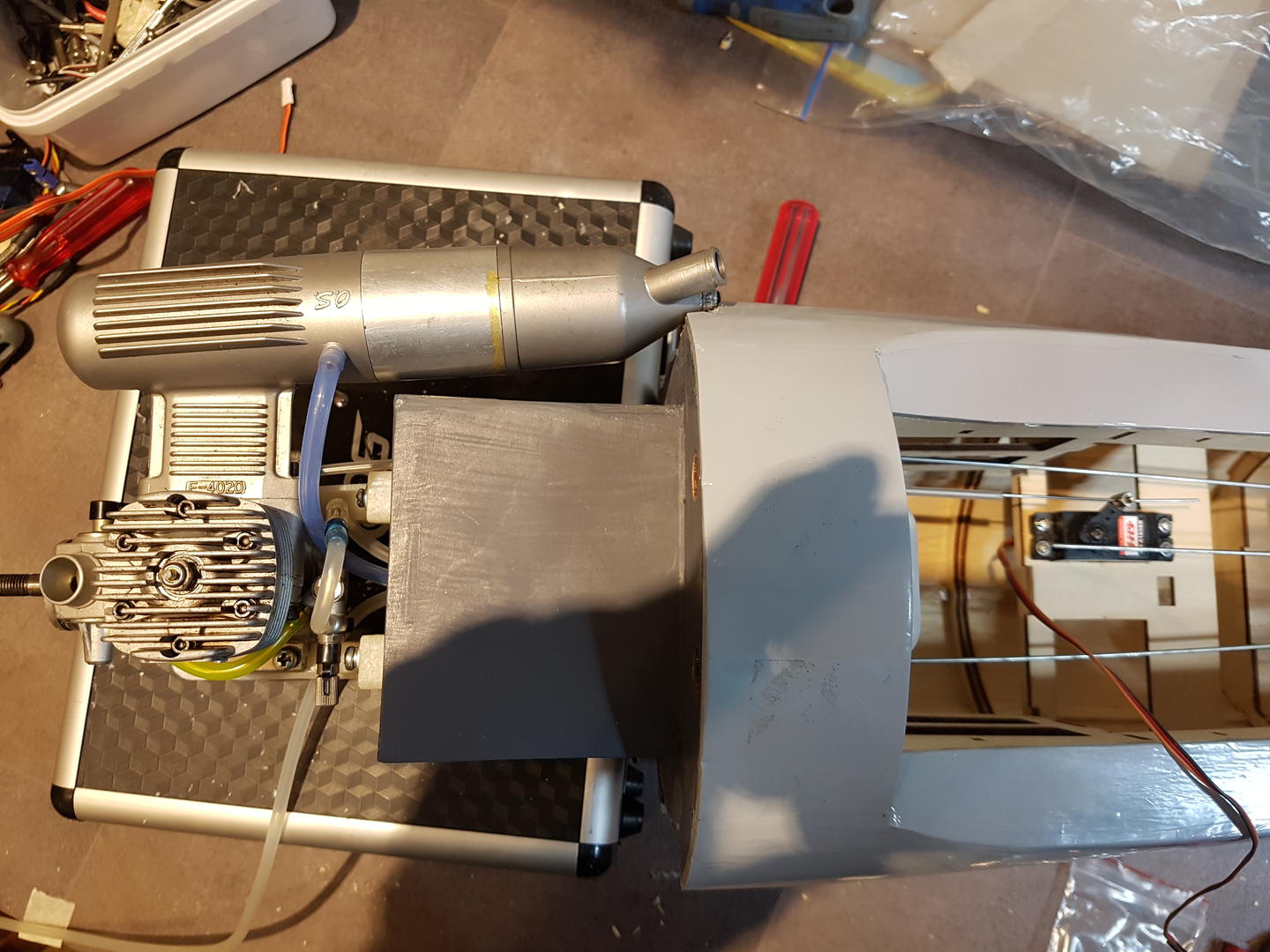

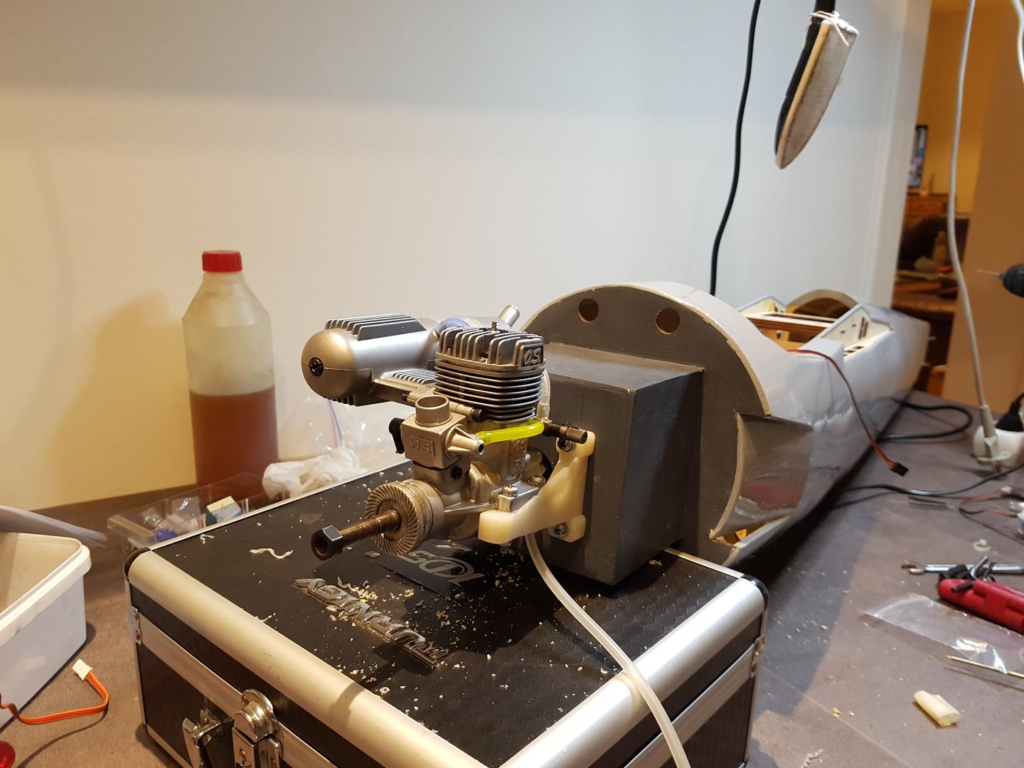

Har dratt frem en modell som har ligget i esken i noen år. Men nå er det vel på tide og sette den sammen. I manualen anbefales det en OS 91 FX og da jeg tilfeldigvis hadde liggende en slik monterte jeg den. Mange år siden den motoren har vært i bruk så jeg har spandert nye lager i den så da går den nokk i mange år til. Motoren som var brukt i manualen hadde standard potte mens den jeg hadde har effektpotte så den kom lit langt bak og kolliderte litt med kroppen men ikke verre en at det fikset seg med at jeg skar ut et lite kakk i kroppen. Det vil nå uansett komme under covlingen. Lenge siden jeg har montert et fly med 2t motor så det kan jo bli gøy.

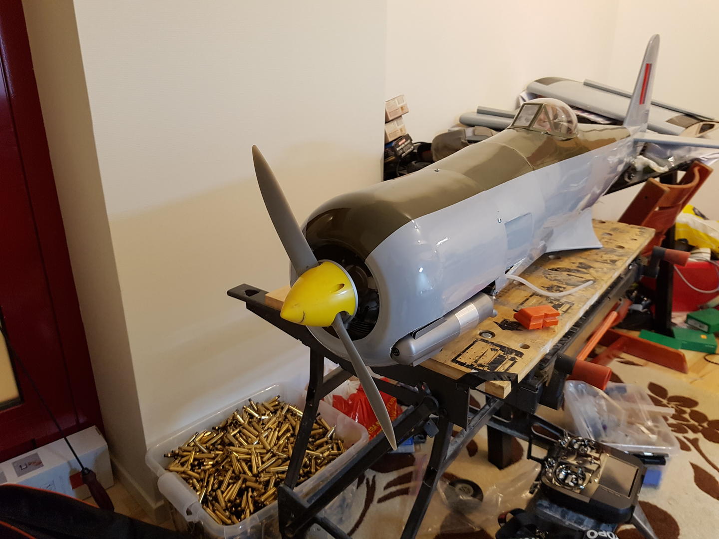

Ja fikk det med meg men selv da er den jo svært baktung. Skifta til en tyngre alu spinner men må ha en masse lodd fremme i covlingen om jeg da ikke skal legge radiobatteriet helt der fremme. Er jo lit upraktisk å måtte ta av covlingen for å få ut radiobatteriet, men kan nokk hende det er løsningen. Tenkte å bruke et 2S Life batteri på 2500mAt så det kan jo for så vidt bare stå der da det jo kan lades i flyet. Det ideelle hadde vel vært en tyngre stjernemotor.
Da har den vært i lufta. Motor en gikk som en klokke og den viste seg og ha krefter i massevis med 14x8 propellen. Modellen fløy som bare det skikkelig bra i lufta. Men på bakken var den som en idiot tippet hele tiden på nesen. Gres stripa vår en nokk ikke egnet til slike små hjul. Vet ikke om det er noe å gjøre med det eller det bare er å innse at en ikke har stripe til slike modeller å selge den.

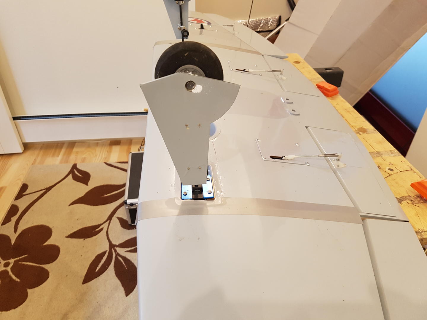

ja den flyr veldig bra husker jeg selv om det er noen år siden jeg fløy den. Derfor den fortsatt ligger og venter på overhaling etter 10år og ikke blitt kastet jeg vinklet understellet litt fremover på min ved å legge en finer plate under bakerste feste på bekke understellene. det hjalp en del husker jeg.

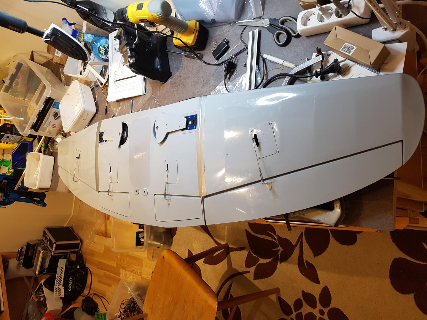

Da har den på nytt vært på stripa. Vinklinga av hjula fungerte bra så nå gikk de og takse med flyet. Fikk to turer før hele understellet løsnet. Med nærmere ettersyn ser en jo at hele understellet bare er ønsket fast inne i vingen. Her må det forsterkes en del. Har prøvd å finne tak i nye hjulbrønner da de gamle ble helt moset. Men uten resultat. Noen som har noe tips om hvor en kan få kjøpt noe slikt?
Det er ofte dessverre en realitet både på kvalitets sett og billigere arfs. Robart sine understell har jo blitt utrolig svake Og samme med innfestning i mange ac TF sine warbirds.
Det krever uansett forsterkning og aller helst før noe strukturelt er ødelagt [emoji12]____________________________
