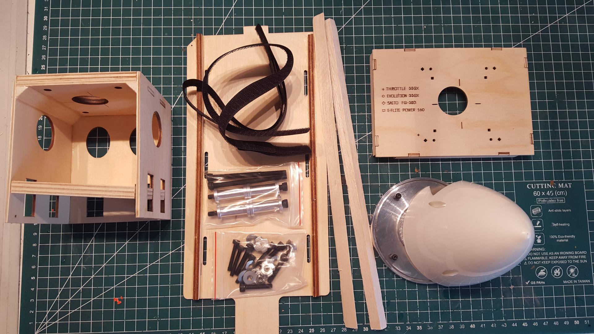

    Her er motorkitet som følger med, følger med standoffs, batteribrett, en solid spinner og alt du trenger for å bruke modellen med både elektrisk og bensin/glow

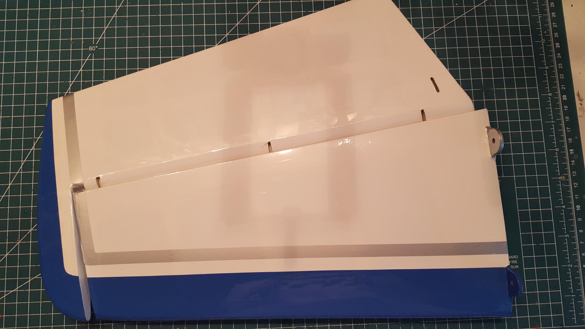

    Løse høyderor som kan ta av ved transport

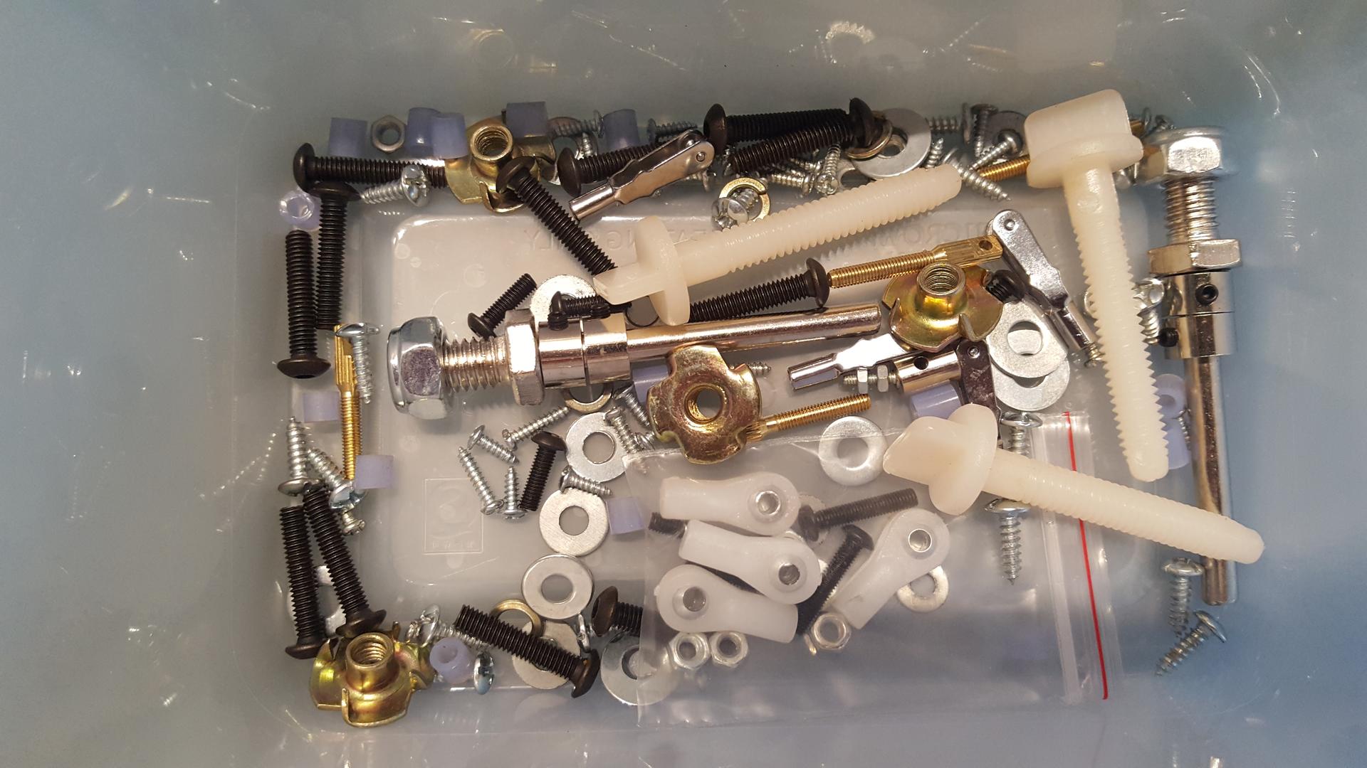

    Alt av skruer og smådeler som trengs følger med, veldig komplett..Merk:mye av skruene er i tommer

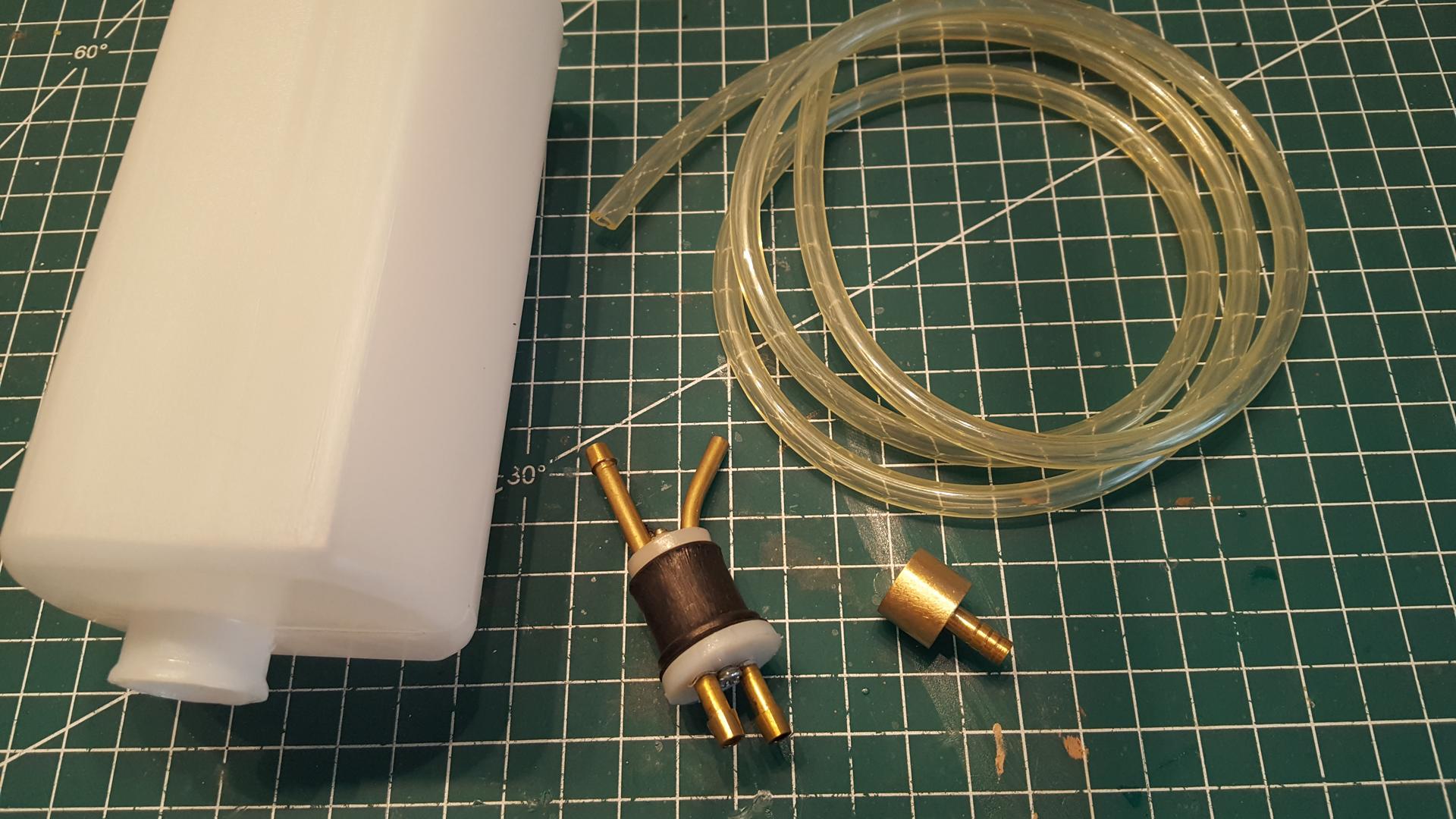

    Bensin tank og slange følger med og denne er bekreftet at denne skal brukes på bensin. Legg merke til at fuel slange stoppere på tankstopperen er allerede mnotert, veldig gjennomført.

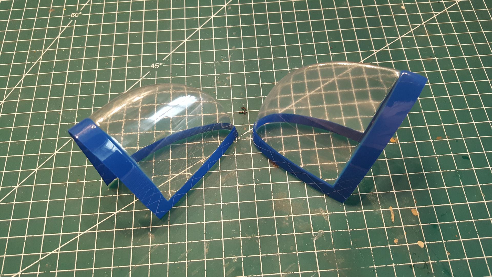

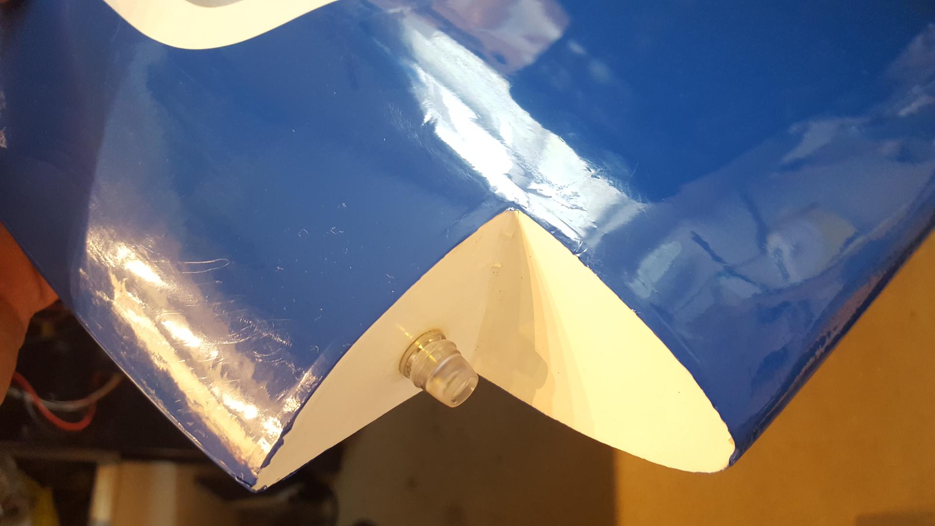

    Vinduer til vingelysene, disse kommer løse, kunne egentlig vært montert da lysene allerede er montert i vingen.

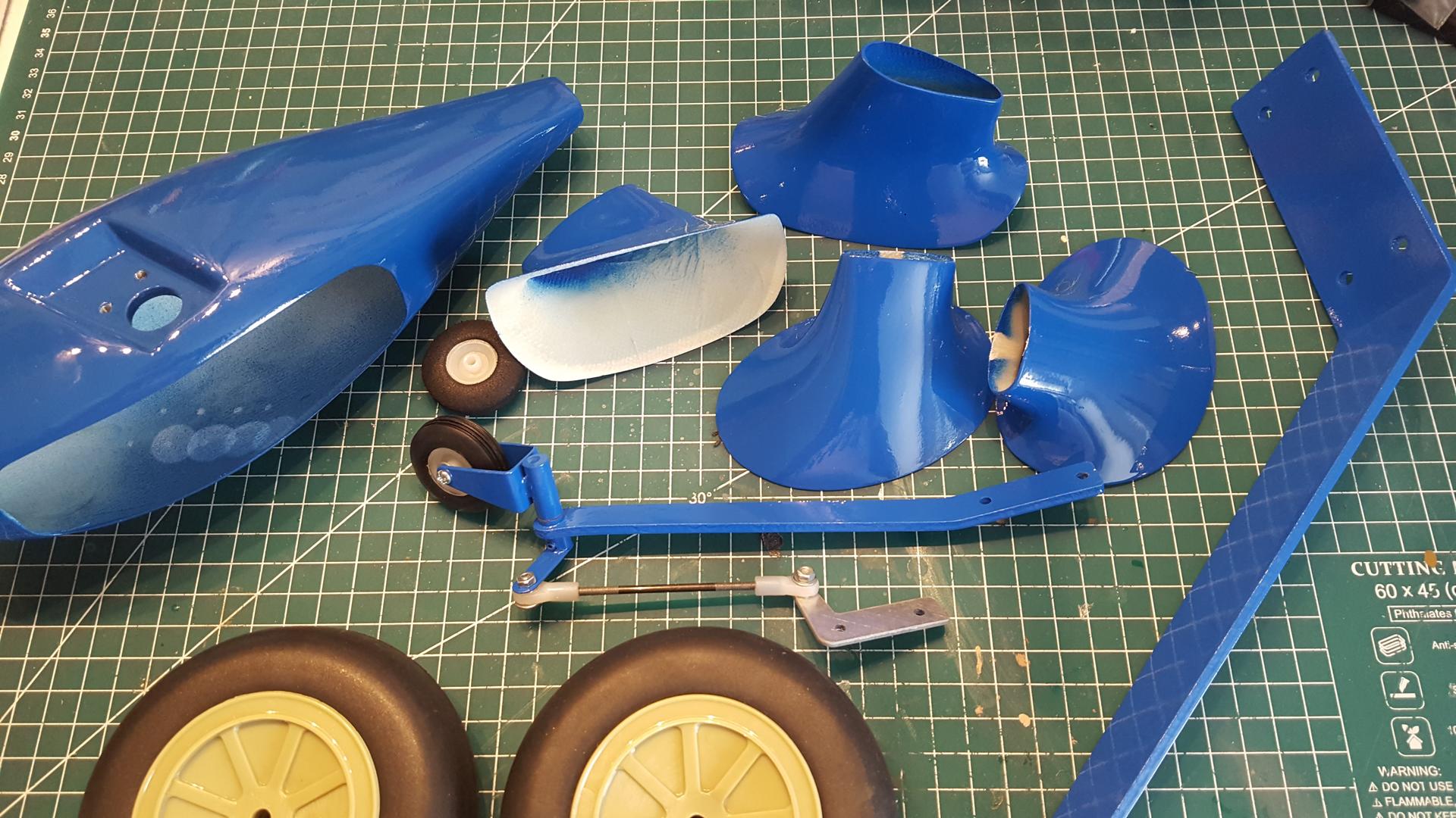

    Understellet er todelt i alu, og det følger med fairings som man trer utenpå for å få den strømmlinjede og skala formen.

    Alt av slike deler er skikkelig laget i glassfiber og ikke i plastikk som bare smuldrer opp, igjen, imponert av kvaliteten.

    Her ser man hvordan flaphengslene er laget, alle ror er skala messig hengslet med skikkelige gjenomførbare vaier hengsler og alle ror kan fjernes for vedlikehold om ønskelig

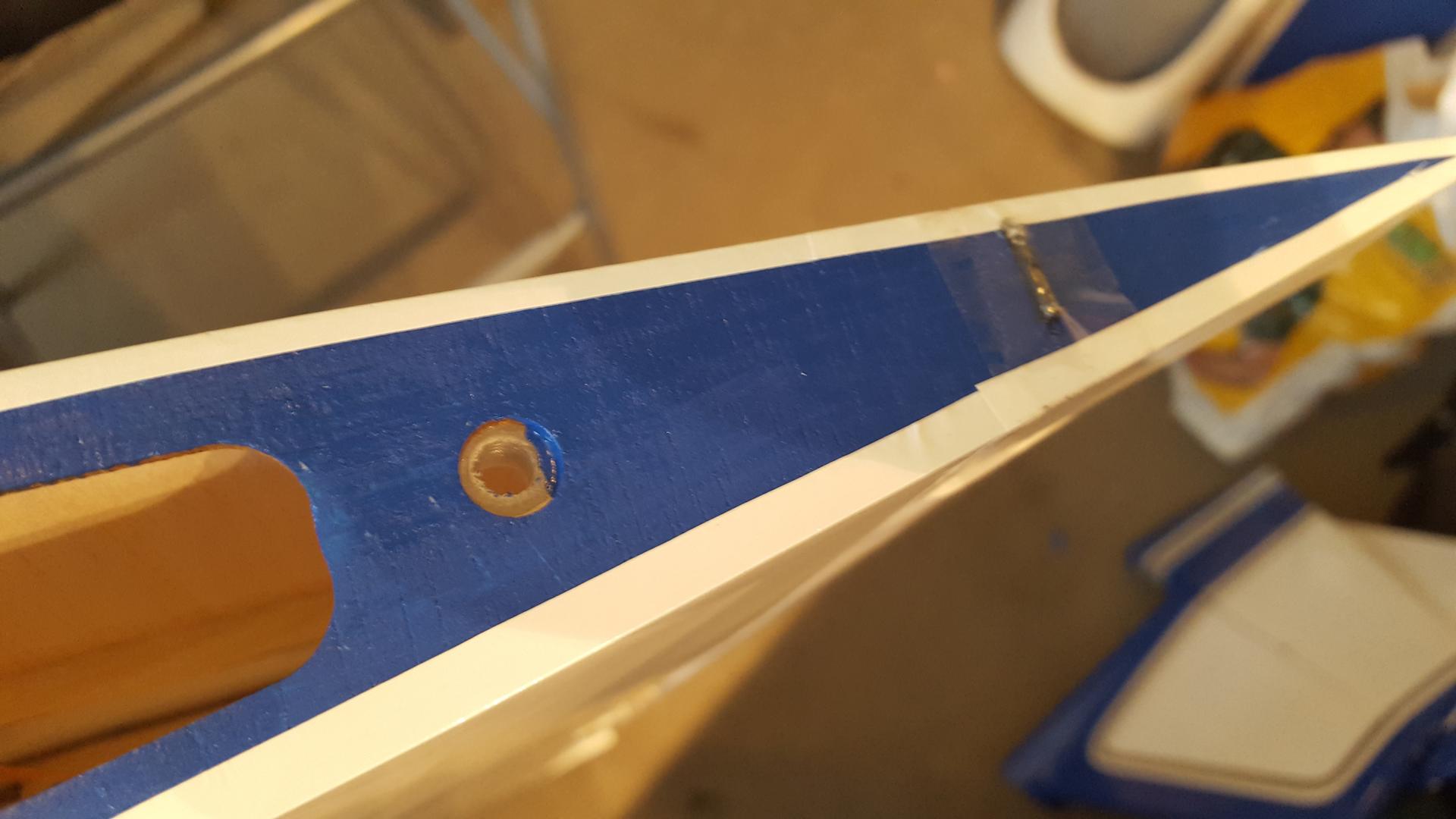

    Ferdig inn montert blindmutter i plast i vingen

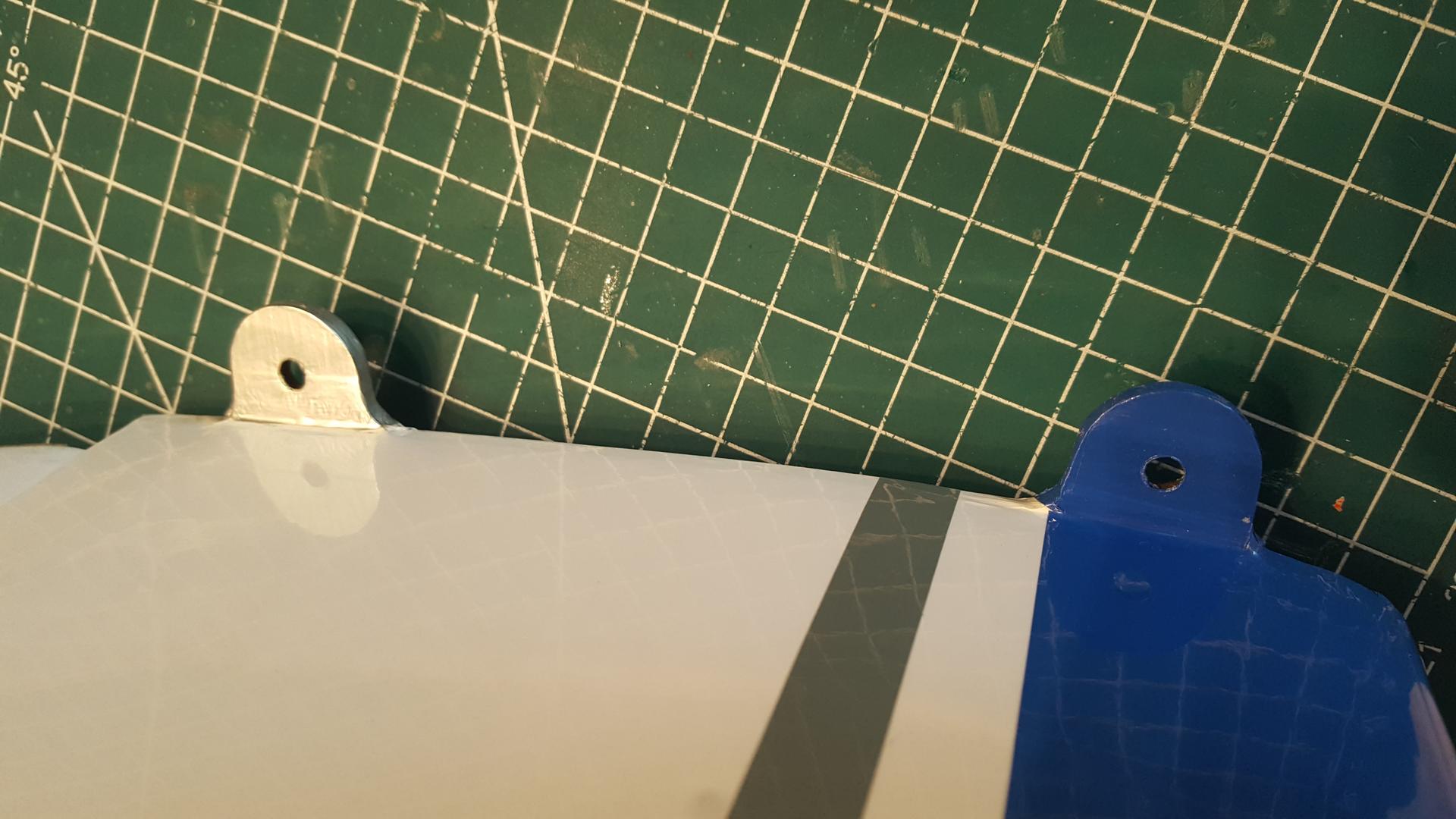

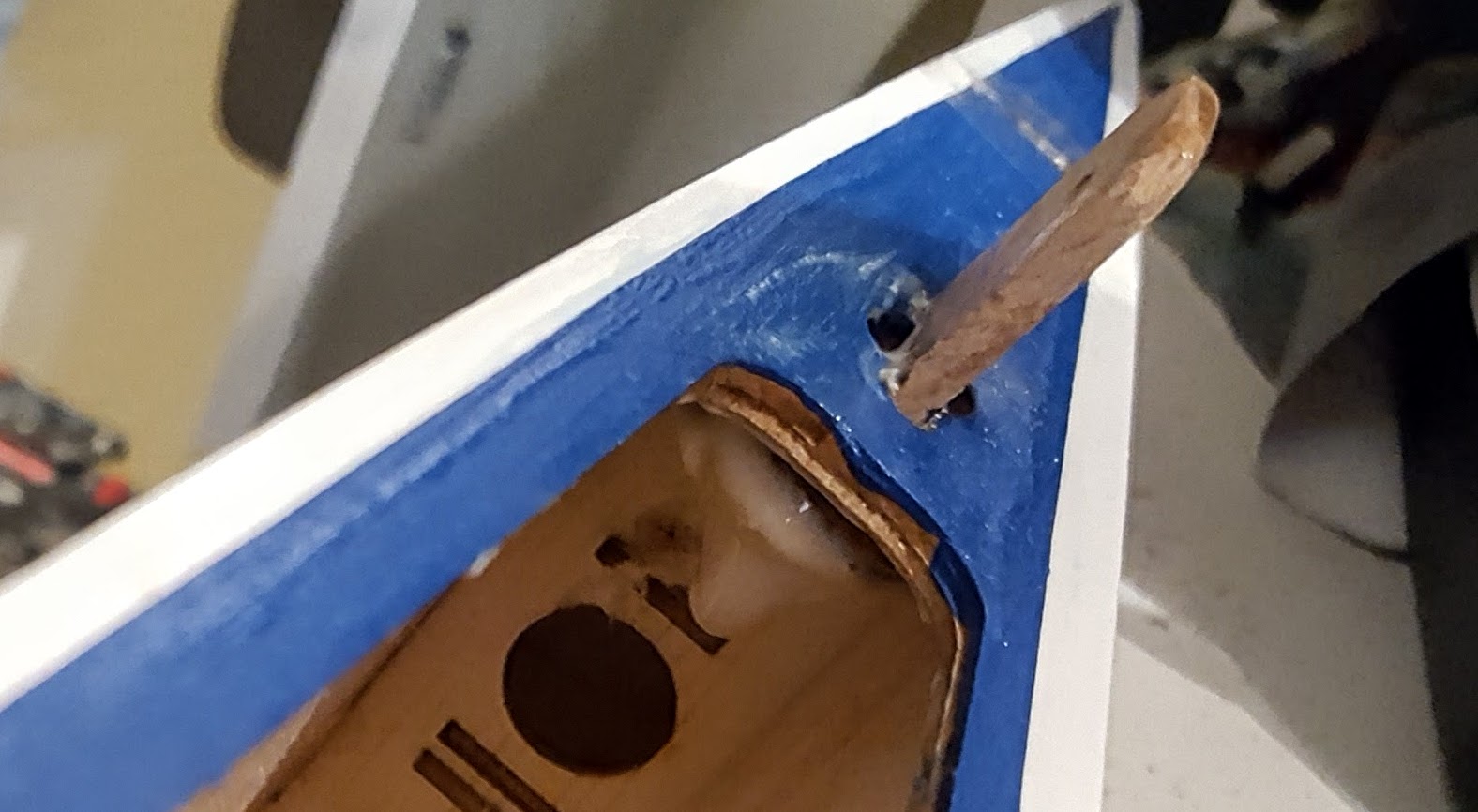

    Vingeroten og halerorene har til og med blitt lakkert i matchende farge! Karbon styrepinner både i vingen og på halerorene

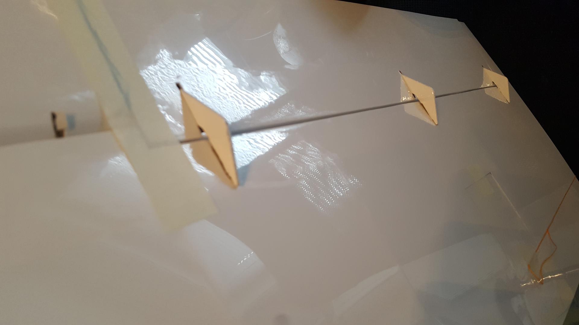

    Her ser man hvordan rorene er hengslet og pianotråden som holder roret fast. Denne pinnen er festet med en liten teipbit fra fabrikken

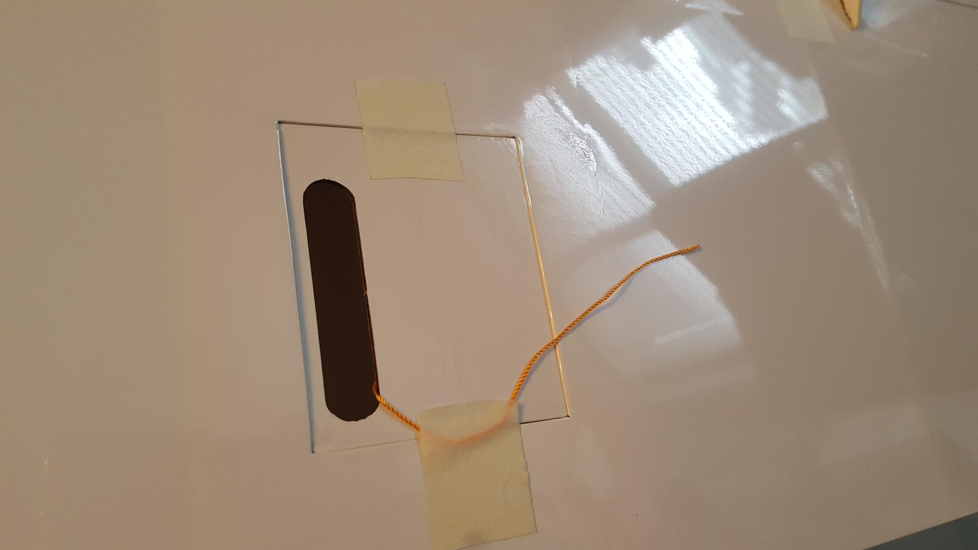

    Alle åpninger i trekket er åpnet for deg med en loddebolt og dermed forseglet og festet i siden..Tråd for å trekke servoledning er og på plass.

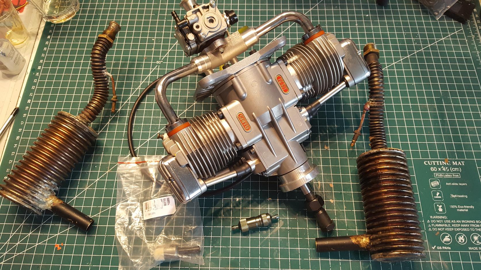

    Saito FG57ts skal inn i flyet og han jeg kjøpte den av hadde laget noen fine potter til motoren også som jeg fikk med, så greit da at flyet er klargjort for slikt allerede fra fabrikken

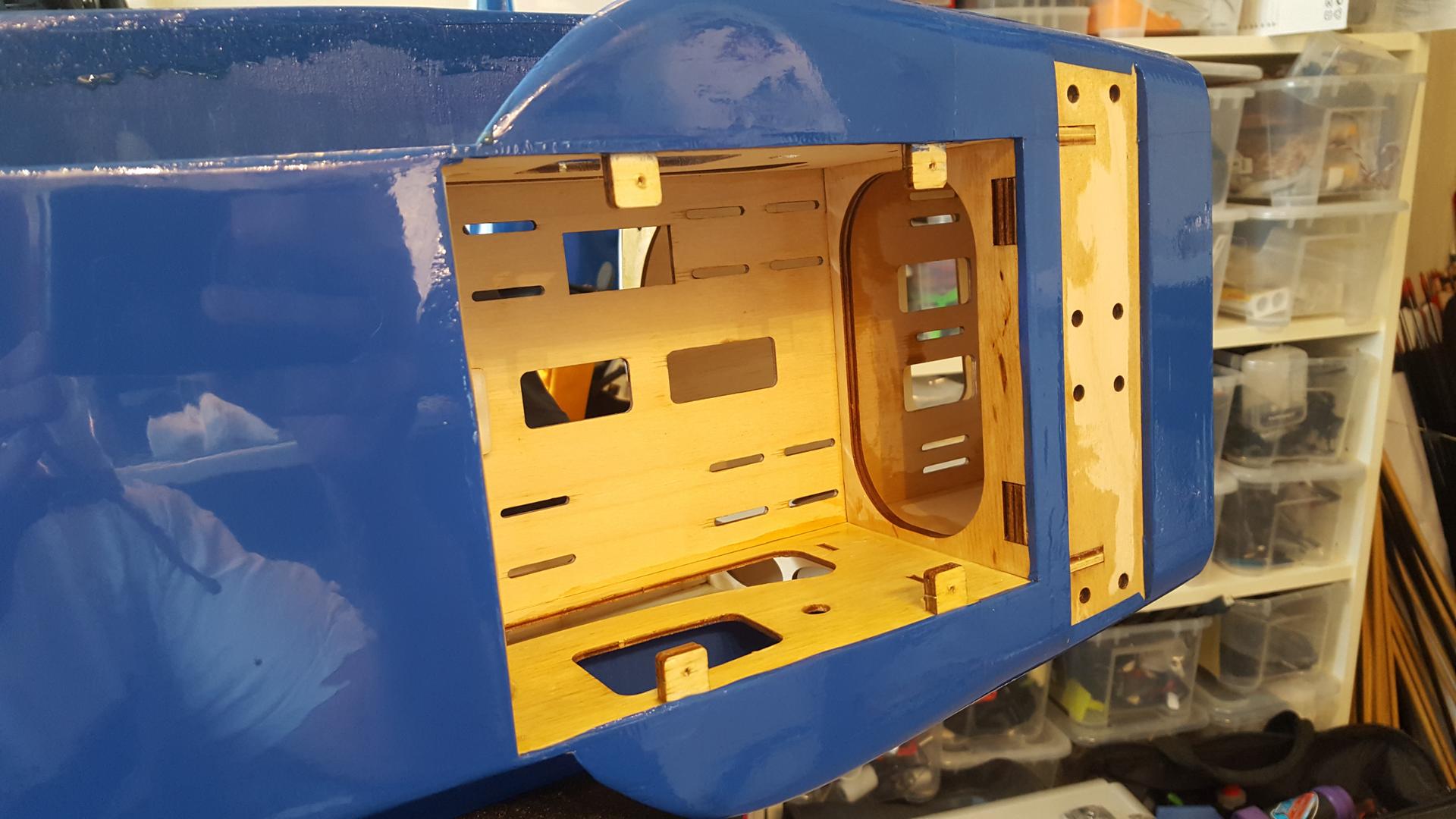

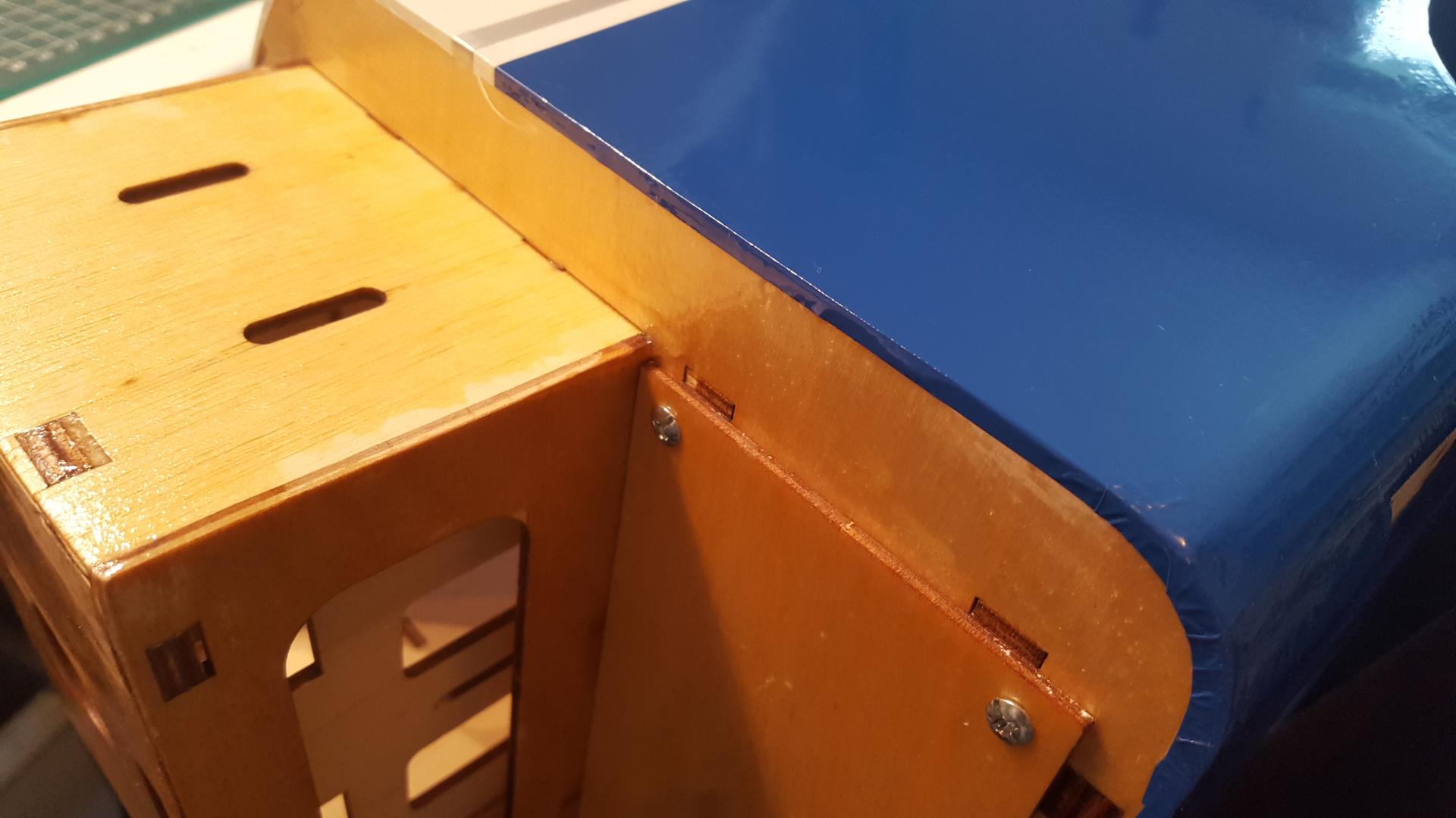

    Motorboks kommer allerede forseglet med epoxy fra fabrikken.

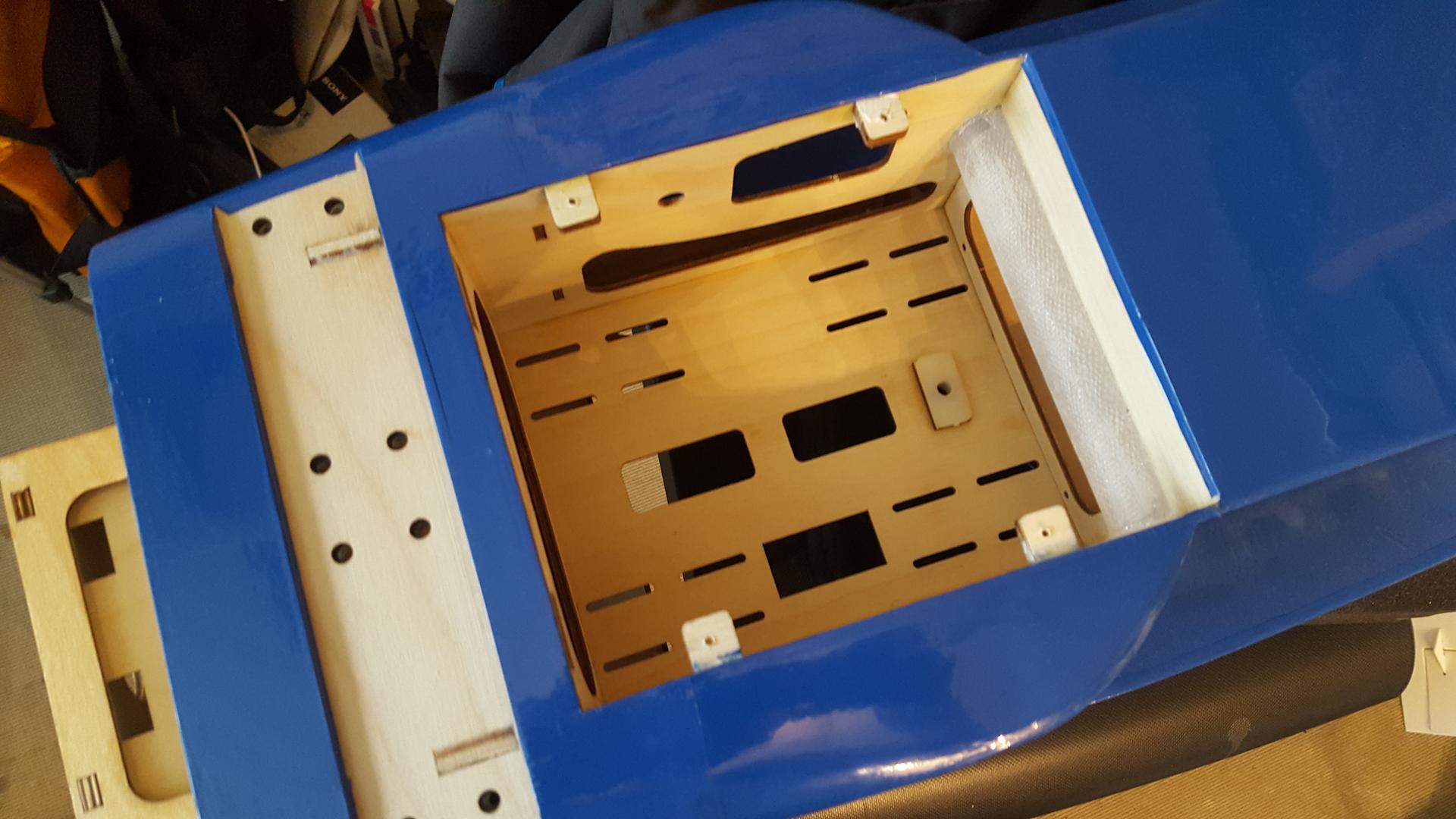

    Veldig god plass opp i flyet på grunn av den store luka som enkelt tas av med to tommelskruer

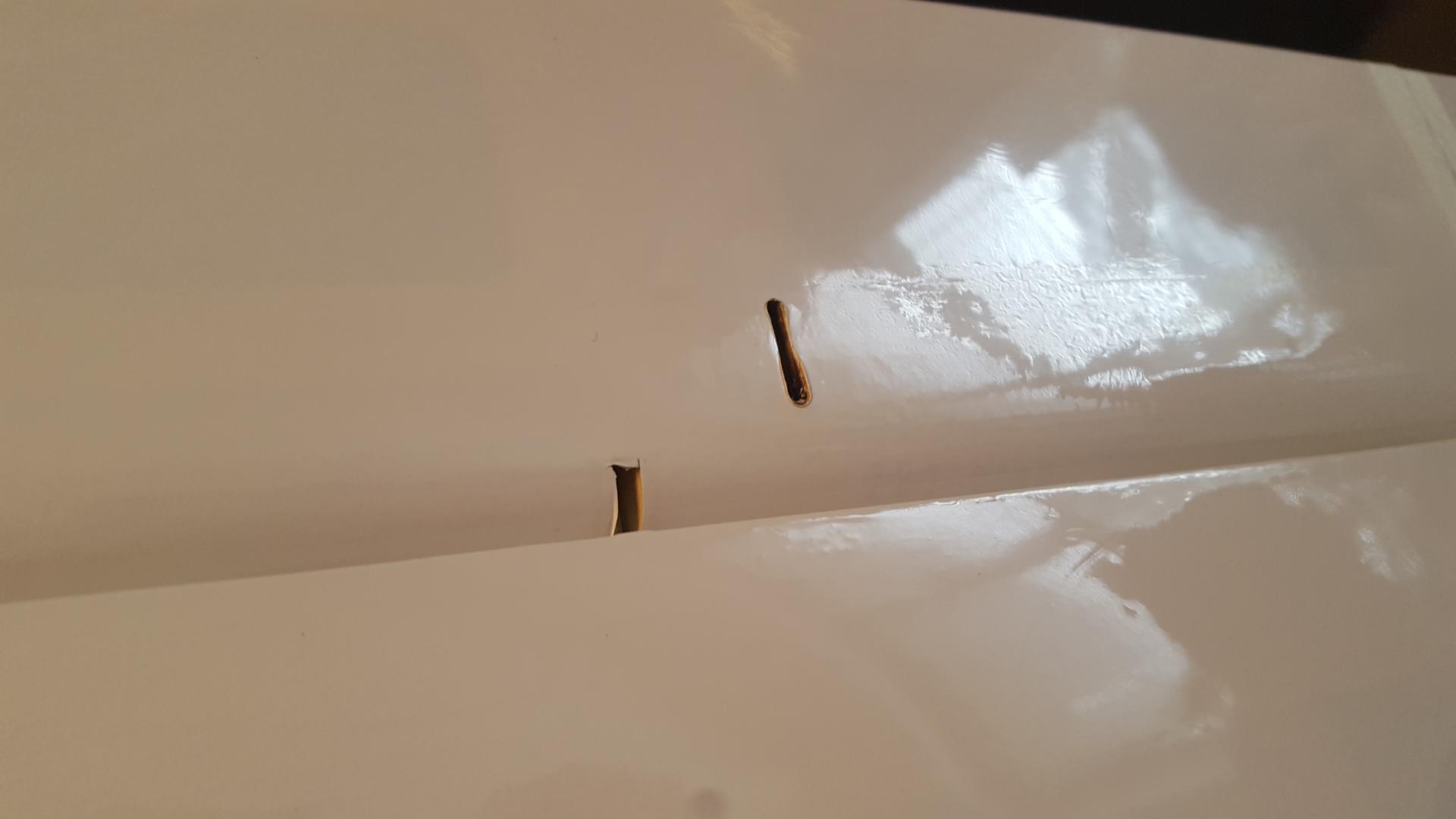

    Som med alle fly som har betrekning må man bruke litt tid til å gå over skjøter og overflater, selv om dette flyet ikke hadde noen feil i betrekningen så går jeg alltid over å forsegler en gang til.
    Når jeg er ferdig med strykejernet går jeg over skjøter og eksponert balsa med negllakk/tynnet ut epoxy.

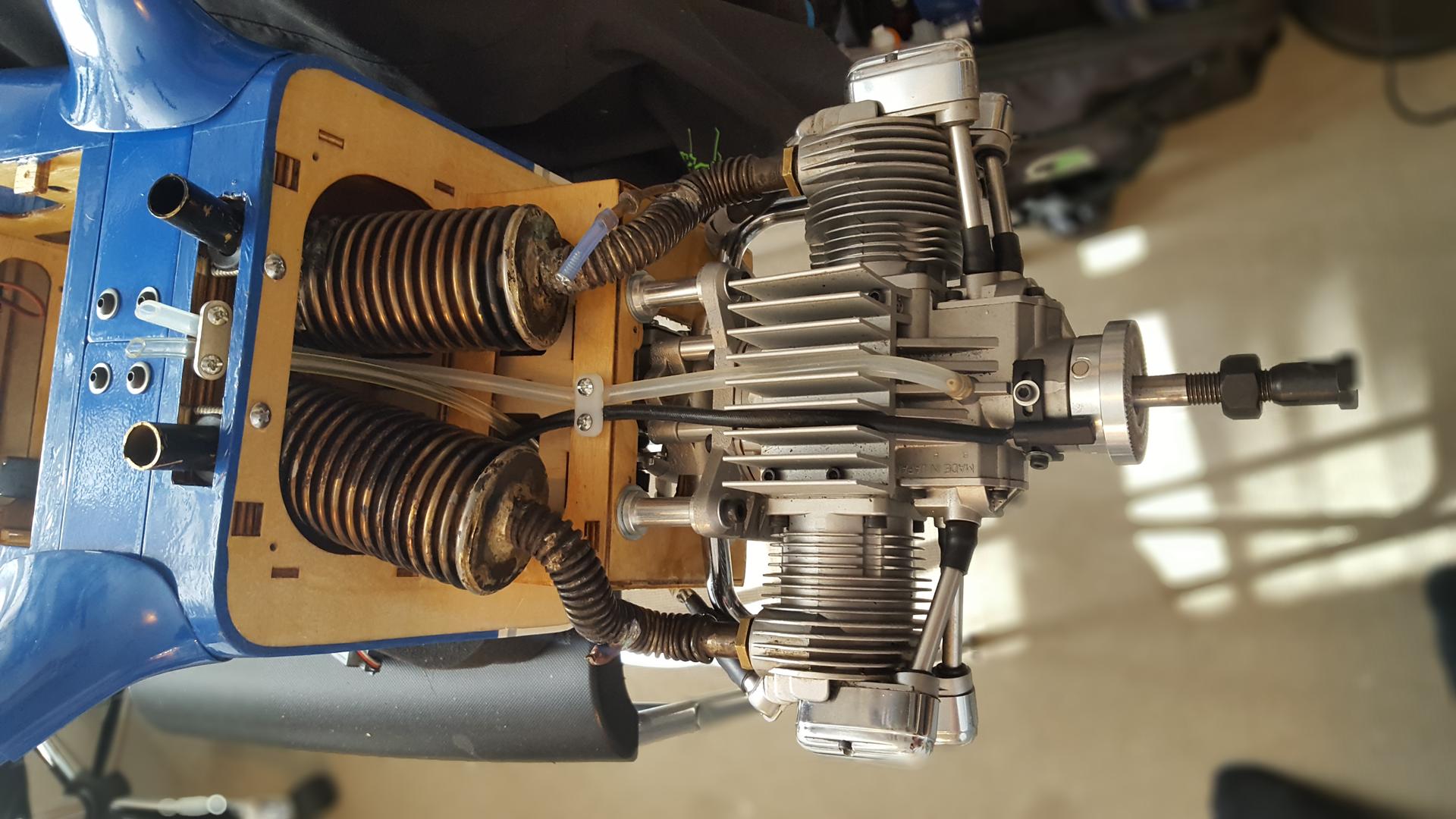

          Da er motor testet og montert, fungerer bra, var litt jobb med å montere motoren da det ikke var med noen mal for målene men om man tar det sakte og måler to ganger går det greit. Måtte også kutte ut ganske stort hull da forgasseren går gjennom brannveggen. Forsterket også med glassfiber i bakkant også..
          Her er litt video og et par bilder av installasjonen.

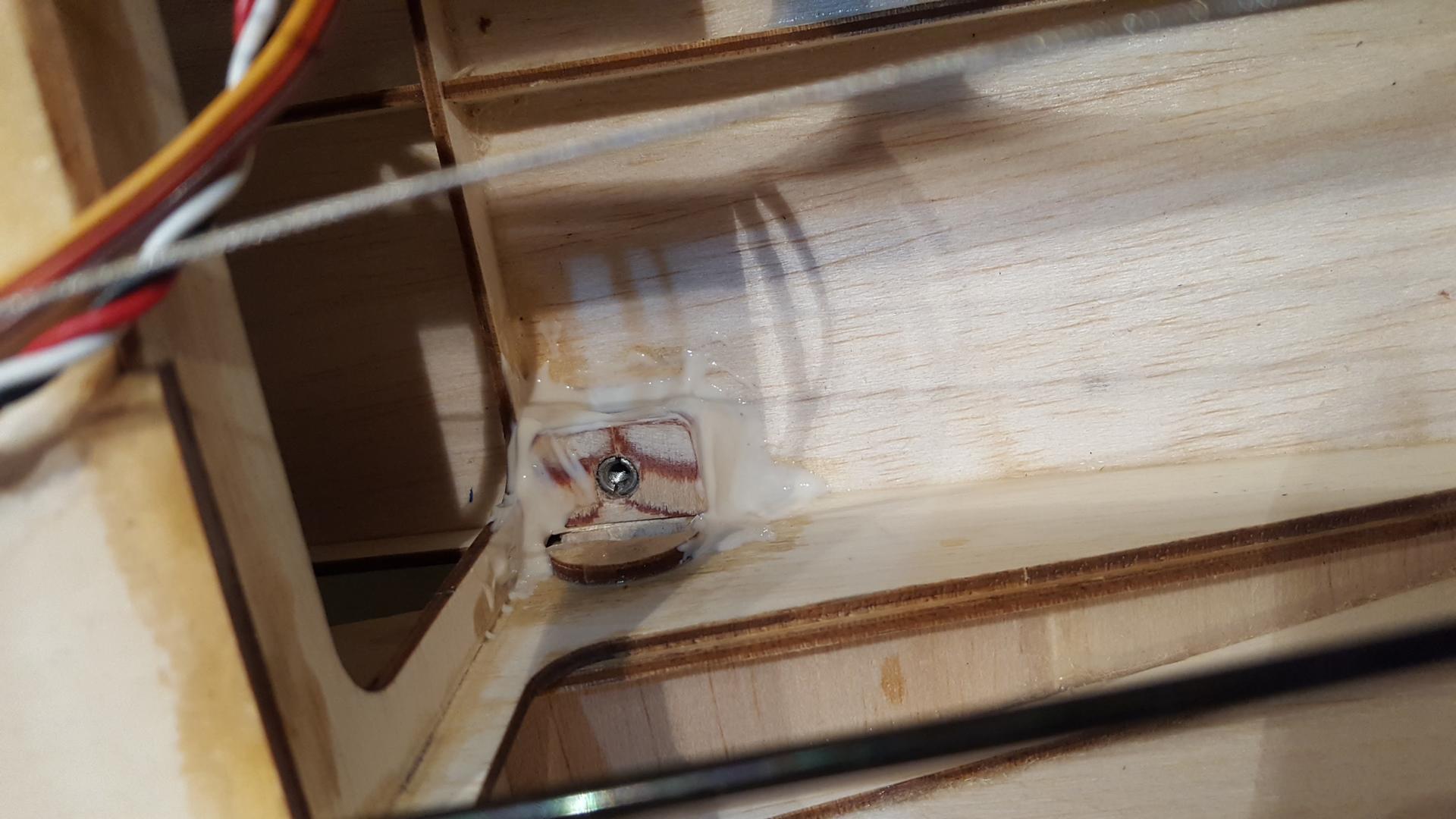

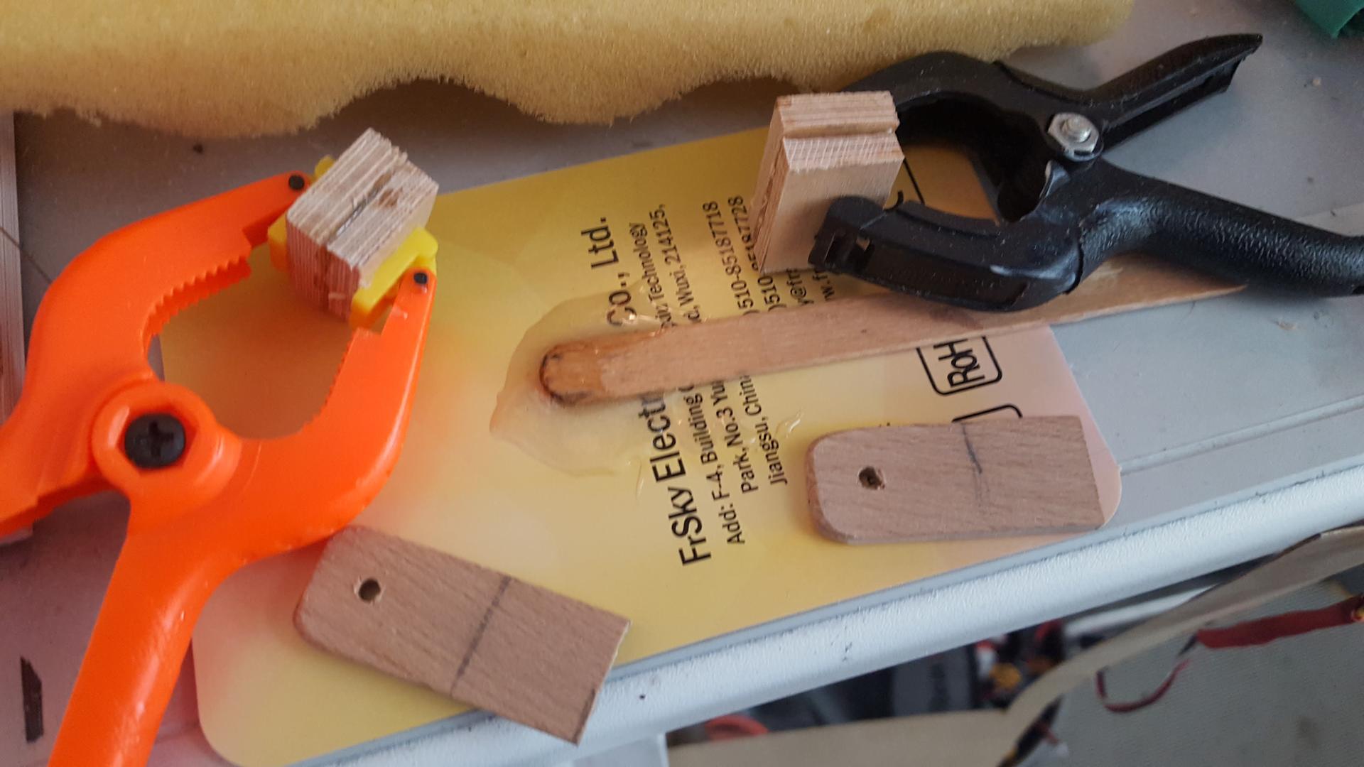

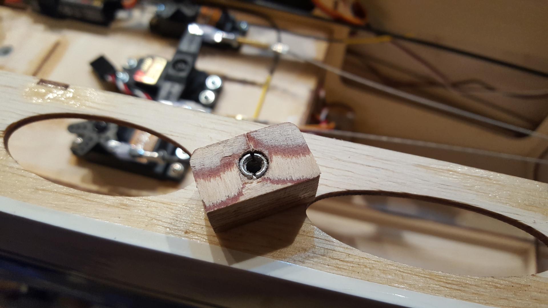

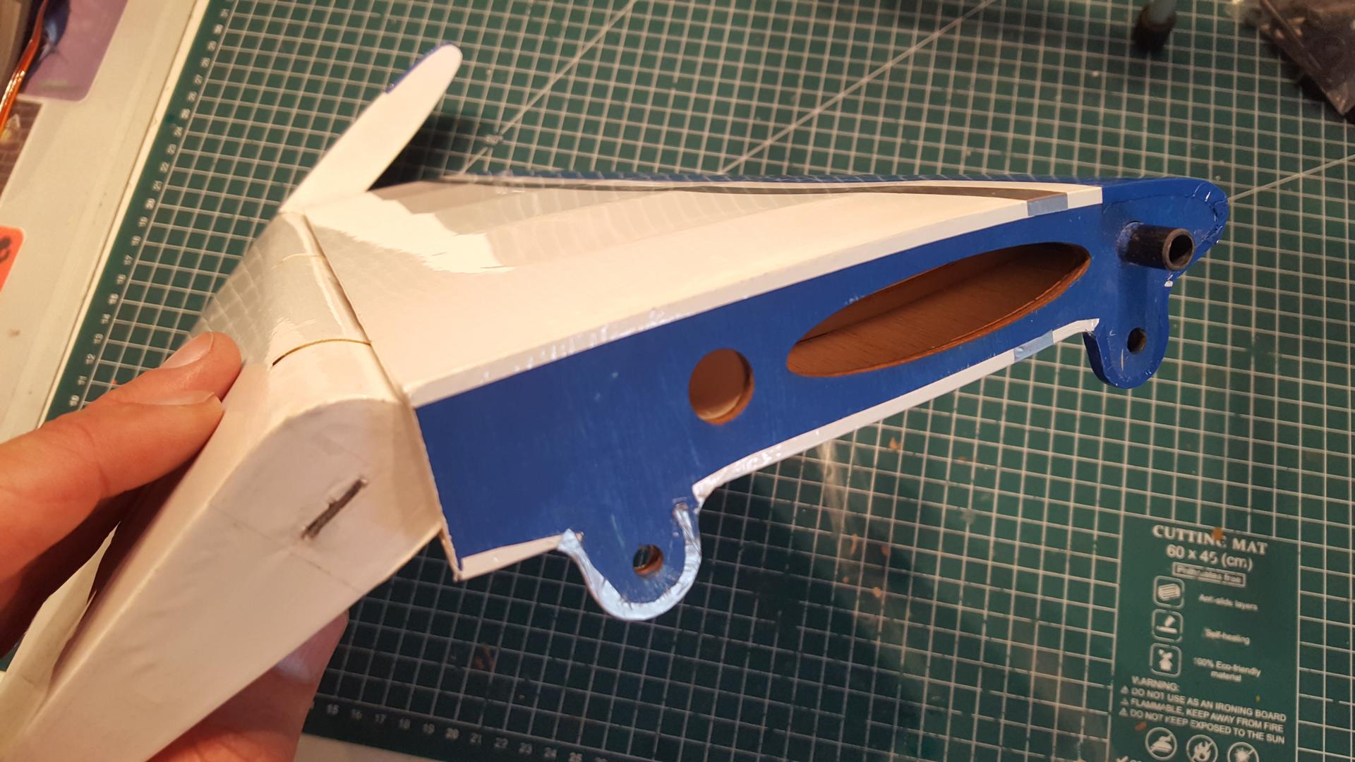

                      Har vært veldig happy med min RV4 så langt med et unntak og det har vært hvordan man fester vingeboltene. Sån det var før modding så måtte man få hånda si mellom vaiere og støtstenger for å skru i boltene fra siden. Sån det er nå så bare skrur man i to bolter fra oven uten å måtte sloss med vaiere og støtstenger.
                      Noen bilder.
                      Måtte lage noen blokker i plywood og leppene som går inn i vingen ble laget av malings blandepinner
                      Testplassering før liming og borring
                      Alt blir limt med Hysol over natta
                      Leppene i vingene blir også limet med hysol
