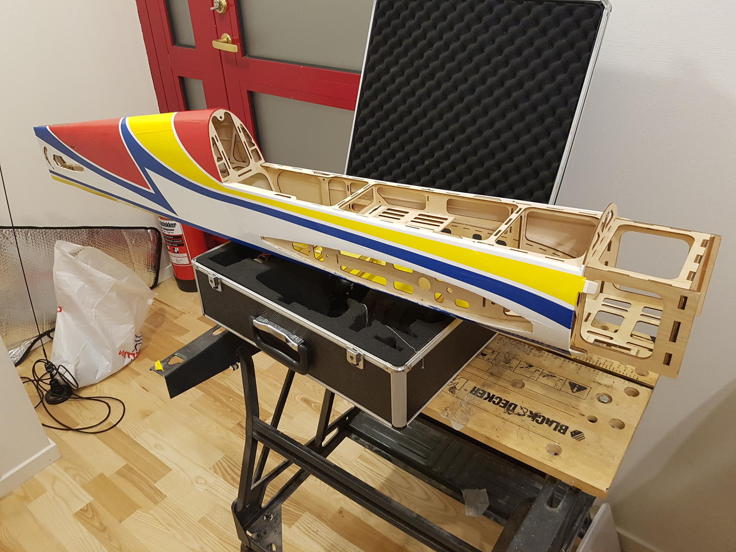

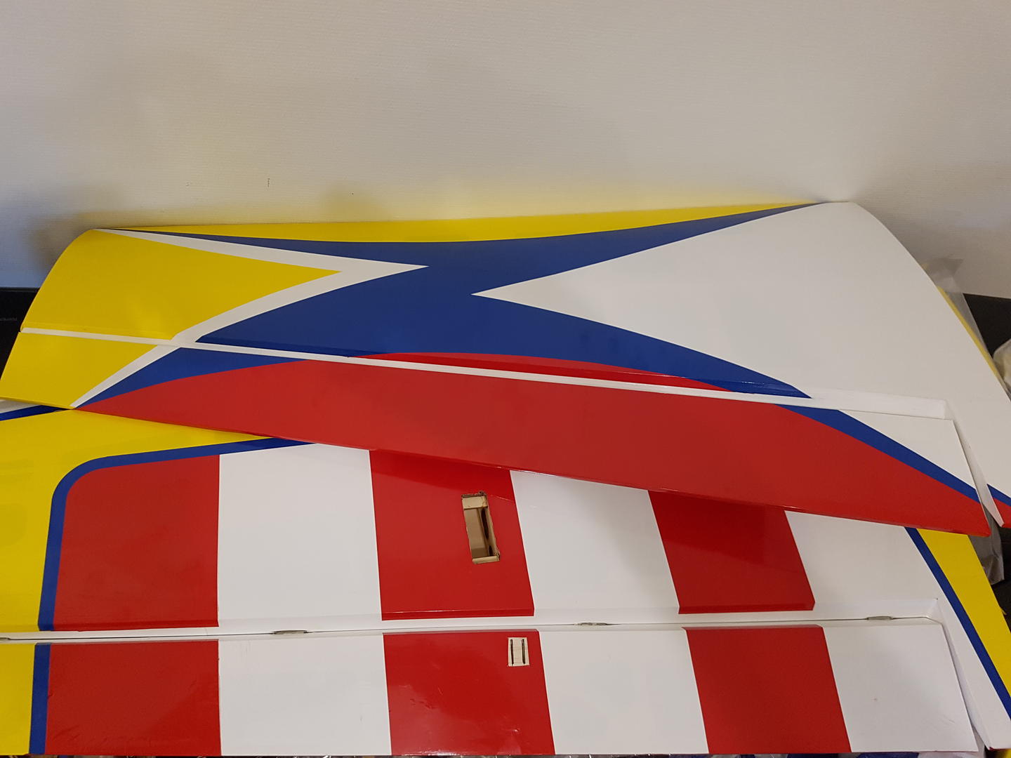

    Dette er en modell jeg har hatt stående noen år men nå skal den monteres. Er jo temmelig dødt her på forumet så tenkte dette kanskje kunne være noe å skrive litt om. Har ikke helt bestemt meg for motor enda men har leita frem en OS FS120 P av siste versjon og en Saito 125. Men helst skulle jeg nå hatt en YS FZ115 den er en del kraftigere. Får se hva det blir til men prøver vel først med den Saitoen. Settet ser helt strøkent ut men noe som slår en er at vingeprofilen er en del tynnere en det en er vant med fra dagens modeller.

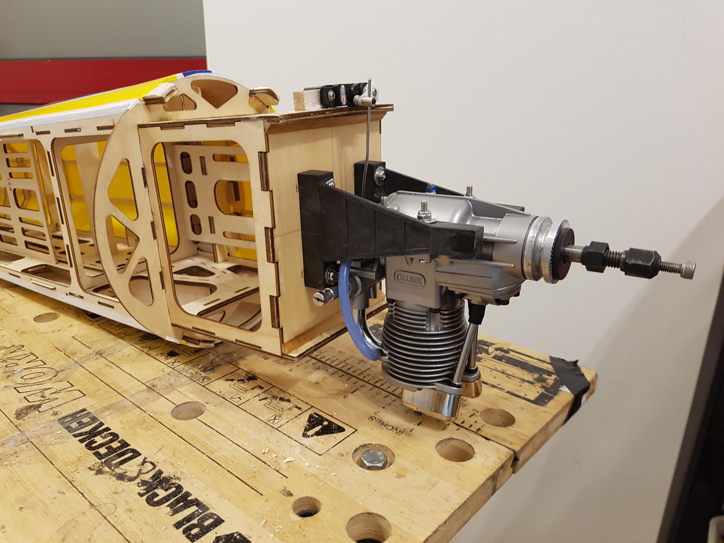

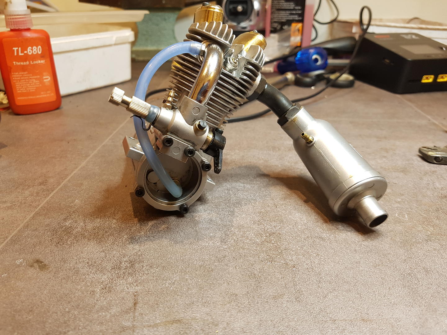

        Da blir det Saito 125 i alle fall i første omgang. Men skulle det dukke opp en YS 115 kan det nokk bli motorbytte. Har hatt den oppe og sjekket den justert ventiler snudd forgasseren og modet veivhusavluftingen slik at den går inn i innsuget alla OS.

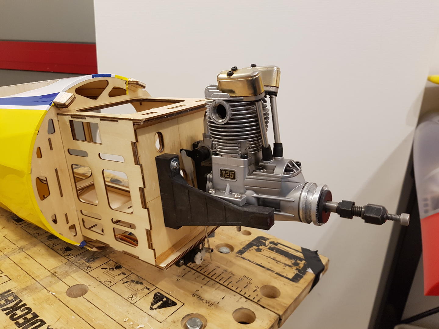

          Her går det sakte mye annet og styre med for tiden. Men nå er da motor og trotheel servo kommet på plass.

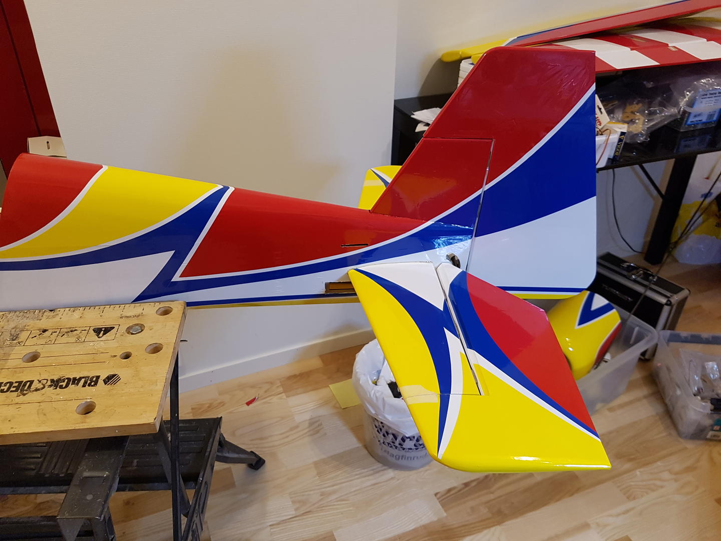

            Lit arbeide i dag. Fikk hengslet og limt på plsaa stab og sideror samt hengslet vingene. Har brukt PU lim på alt.
