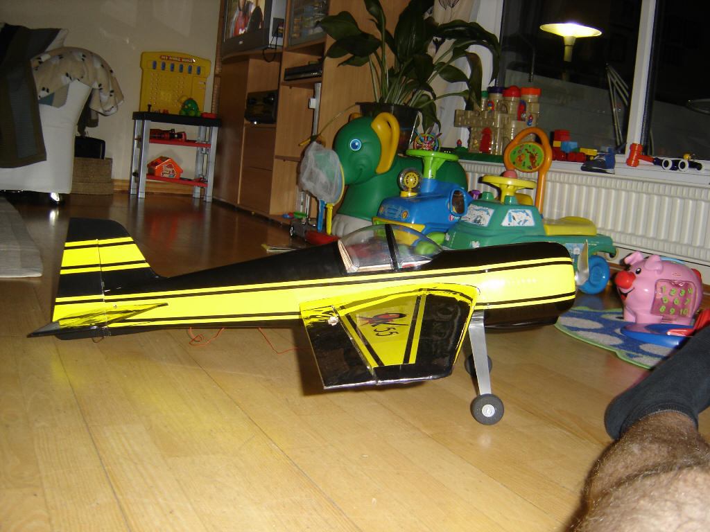

      • Propepperell
        • Jun 2005
        • 1093
        Ok, så skulle jeg vel ikke vært så bråkjekk da.
        I går opplevde jeg noe ganske spesiellt.
        Tok noen rolige runder, med Yak'en, litt knifeedge, roll og vertikal.
        På vei mot meg og på ganske god høyde påbegynnte jeg en innvendig loop men allerede ca 1/4 gjennom så jeg at moder jord nermet seg mitt fly litt vel raskt, hadde liksom ikke nok høyderor respons (tror jeg hadde low rate...). Ga derfor maks negativt høyderor og det begynnte å skje ting. Når så Yak'en er halvveis gjennom, nå i inverted sier det "flappp", og der mister jeg ene vingen gitt! Kan vel si det slik at jeg ikke greide å lande min kjære Yak med en vinge, den er nå ganske knust i nesa men er allerede unner liming!
        Det som skjedde var att "wing-joinern" knakk på midten og at "strikk-skruen" slapp helt på den ene siden. Aner ikke i hvilken rekkefølge.
        Neste gang skal disse tingene være godt forsterket!
        Lime-Lime!
        Peter
