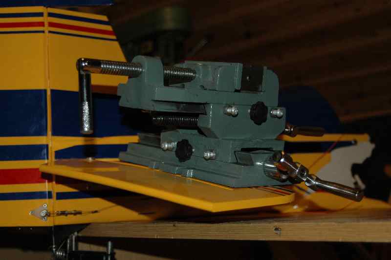

                lasta nettopp på 5kg uten at den knakk... heiv på ei skrustikke uten at den knakk... bilder kommer snart
                Trur ikkje at de stagene hadde vært til noen hjelp!!
                Trur kanskje at d har nokka me den slakken i vingerøret...:!!

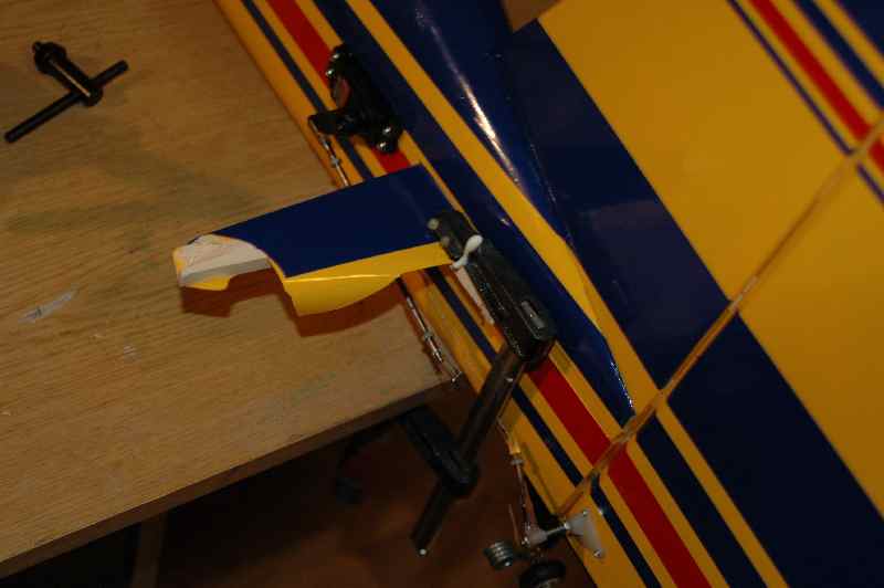

                        Hvor mye statisk vekt den tåler er ikke så veldig interresant her. Flutter virker ikke en vei, det er en vibrasjon, og den er selvforsterkende. Hver gang balsaen blir dratt opp og med, så ryker det et par fiber i treet, så det svekkes. Altså tåler det mindre og mindre, og så ryker det. Stagene hjelper til å fordele stresset, så ikke alt konsentreres inntil vingefestet.
                        Flutter krever ikke syke manøvrer. God fart rett frem er ofte den beste måten å oppnå det på. Satt rorene skikkelig godt inntil vingen, eller var det litt "gap" der?
                        Hvis lufta lekker fra toppen av vingen, gjennom rorfestet, for så forsvinne under roret, får man lett en stygg turbulens som kan forårsake det du har beskrevet. Litt teip, eller oracover på den ene siden av rorfestet kan forhindre det, men er kanskje litt i seneste laget her.

                          Det var ingen slark i roret.... hengslinga holdt. Det knakk lengre inn som du kan se på bilde...
