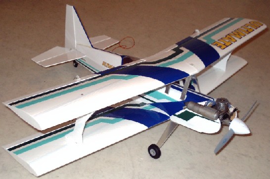

    I går kom den store dagen da min bittelille Ace-RC Ultimate skulle i ilden.
    Sjeldent har jeg bannet så mye over et byggesett, og etter å ha byttet ut over halvparten av materialene i settet var gliset klart.
    Jeg trakk flyet likt som det litt større jeg har... (1:3,5 skala). -Det måtte jo være morro???
    Modellflyplassen på Søgne ble målet for reisen.
    Været var grått og gresset var høyt, men min lille Ultimate SKULLE opp..
    På første forsøk føk modellen bortetter stripa med en forrykende fart . Tror den kom opp i minst 3km/t... Det blei det jo ikke noe take-off av!
    Ny metode, nye muligheter...
    En kamerat fant en "bowling"-teknikk, der han sendte modellen bortover stripa.. Dette ga akkurat nok fart til å minske friksjonen fra gresset! 10 meter bortover, og.......
    Motoren gikk som en klokke (Os.15FP), og modellen trakk mot himmelen som om den aldri hadde gjort annet!
    Litt trim, og varsomme pølser på stikkene! Denne modellen var av de mer hårete å fly.. Men du og du så rask!
    -Også såååå vakker da
    Ingen store overaskelser, den både loopet, rollet, gikk i flatspinn og snap-rollet... (Liker ikke å fly kjedelig på jomfruturer...). Den var ikke helt lydig i knife-edge, men litt mixing av høyde/bal.ror vil nok gjøre underverker.
    Landingen gikk som knott i ost, bortsett fra at det tidligere nevnte gresset (som sto opp til langt over hjulene) kastet modellen elegant over på rygg.. Ingenting er som automatisk brems!
    Fikk to flotte turer med denne artige modellen i går. Nå er den pakket for Fagernes
    Legger ved noen stemningsbilder....

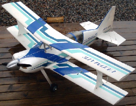

        Nå har det seg slik at jeg handlet den store Ultimaten brukt...
        MEN, der er en Top-modelbau ja! De hadde tre størrelser inntil for et år siden eller noe. etter det har jeg ikke funnet den igjen
        Det står en adresse og et tlf nr(!) inne i kroppen til Top-modelbau, men det er sikekert foreldet??
        Jon; Jeg kan alltids lage en byggeartikkel på den lille, men de glosene jeg fant på underveis egner seg vel strengt tatt ikke på trykk
        (MÅ man virkelig ha 6mm PLY kroppssider på en så liten modell??, Hvorfor sier ikke tegningen noe om at vingene får feil avstand mellom seg om man følger tegningen??, Holder det virkelig med kun 2mm pianotråd uten noe form for guiding til rorene bak?? osv, osv.... )
        Hva den store angår, så fikk jeg beskjed om at den fløy upåklagelig slik den var satt opp... Jeg ante ugler i osmosen og lempa 250g bly i nesa.. Fikk den såvidt ned grunnet sinnsykt tyngdepunkt.. Nu har jeg 750g bly i nesa, og den er fortsatt baktung!!
        Riktignok satt jeg inn litt sintere servoer, men de er da ikke laget av bly heller
        Men, men.
        Har nå byttet til 12,5kgcm servo på sideroret, så nå BØR den klare fine knife-edge'er også. 16kgcm (2X8kgcm) på høyde & bal.ror holder i alle fall
