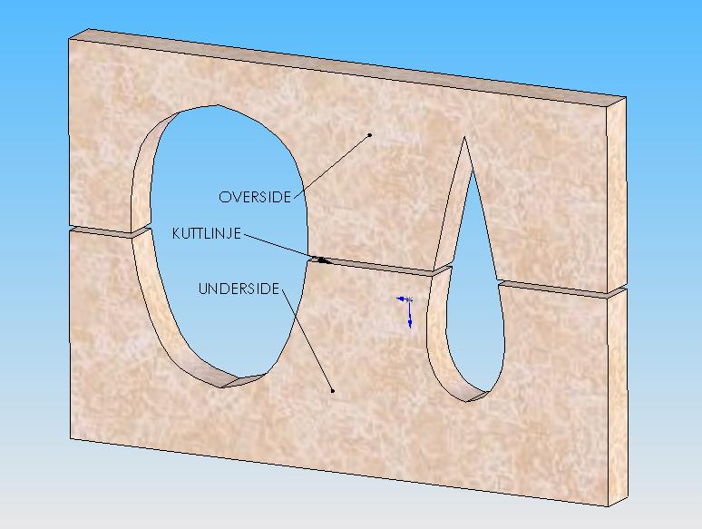

            Så noen svar på foregående innlegg:
            - Isopor-krybbe kan du enten lage med bl.a.varmetråd, stikksag, løvsag, båndsag e.l... (Kjøp 100mm isoporplater hos Maxbo e.l.).
            1. Kapp ut to eller flere firkanter som er like store som innvendig i kassen (HELE tverrsnittet (høydexbredde)...).
            2. Kapp ut "profiler" til vinger + kropp slik at det passer tight (prøv med en "dummy" før du kapper platene!).
            3. Del platene slik at ca. halve profilene kommer på den ene siden, og halve på den andre.
            4. Sett fast nederste del av platene på riktig plass i kassen.
            5. Legg fly pluss vinger i sine respektive profiler.
            6 Sett andre halvdel av platene over de underste.
            Ping, så har du modell og vinge(r) som ikke går noe sted, uansett!
            - Hva halen angikk tenkte jeg mer på bredden av kassen... Staben pleier også å komme litt i veien for vingen(e) i lengderetning.

                Hei igjen!
                Det er noe med 1000ord til et bilde eller noe....
                Sender i alle fall en forklaring på punkt 3 i form av modelleringsverdenens vidunder
                PS: Ikke kopier hverken vingeprofil eller kroppstverrsnitt -Kun for å illustrere....
                Audun Thinn

                  Ja nå ble det mye klarere, Takk!
