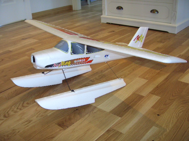

    Har fått min nye MiniMag. For et herlig fly. Har det på flottører, og var skikkelig gøy å fly den ene turen idag.

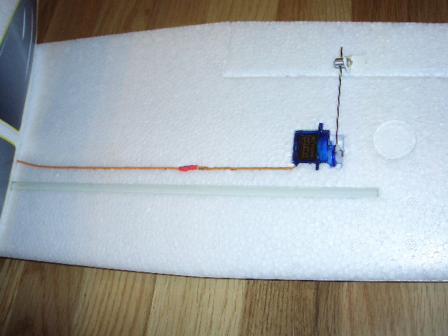

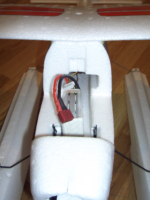

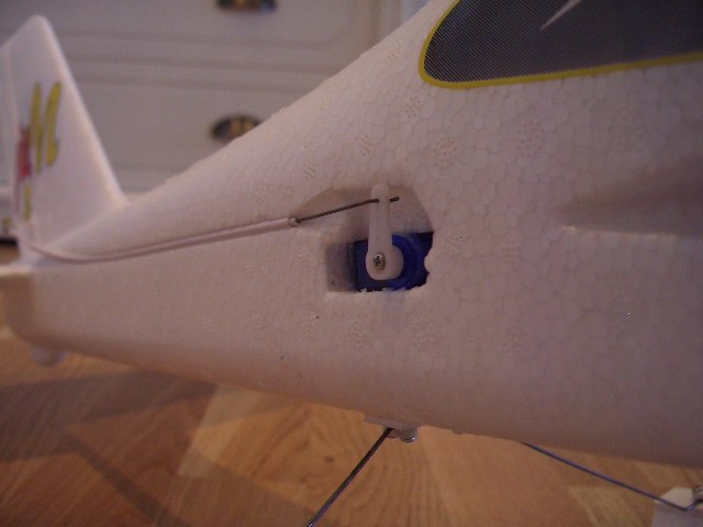

                    Den er ferdig "modda" for 4 kanaler ja. Balanserorene og brønner til servoene er skjært ut, og alt av linker og rorhorn følger med. Så det er ikke noe problem. Skal ta noen bilder av den og legge ut
                    edit: Bilder lagt ut. Batterirommet passer perfekt for 3-cellers lipo på rundt 1300mah, noe som passer perfekt for motoren jeg har bestilt til den (for andre gang :P ). Med en 8x6 trekker den rundt 14A, mens med en 9 x 4.5 trekker den ca. det samme, mens thrusten går fra litt over 600g til 850g. Da blir den en sikkelig døsig flyger, med lite fart og masse power, akkurat slik et søndagsfly skal være

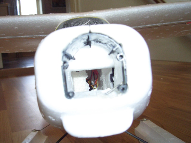

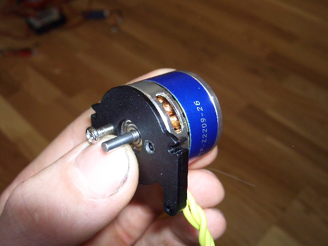

                      Takk Kan ikke ta et bilde av motorfestet?

                        Motoren monteres på platen som vist, og platen skrues inn i et feste på flyet. Avhengig av størrelsen på motoren kan det være du må pusse litt på dette feste, noe eg har gjort for å få den første motoren inn. Men Hyperion-motoren (2209-26) ser ut til å kunne passe rett inn uten noe modifikasjon av festet.
                        Beklager dårlige bilder, men det skikkelige kameraet mitt e på utlån, så bruker noe gammelt skrap eg fant i en skuff her
