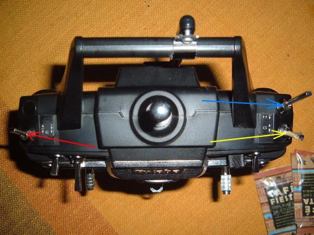

                      Men hvordan gjorde du det for å få flapsen på den 3 stegs bryteren? Bruker du inngang 7 på receiveren da? Må sette meg ned å lese litt, men tar litt tid før jeg forstår alt av ord og uttrykk =) Så forklar gjerne hvordan du gjorde det.
                      Edit: Den eneste 3stegs bryteren jeg har er bryter G, oppe på høyre side. Står; "Elevator-Flap Mixing or Airbrake Mixing Switch" i manualen. Er det denne bryteren du bruker?

                        3stegsbryteren min er oppe på venstre side på radioen, og til meg er det bryter E.
                        Se på side 31 om auxiliary channel function øverst. Der setter du opp hvilken bryter du vil bruke på hvilken kanal, enten kanal 5 eller 7.
                        Jeg bruker retracten på kanal 5 med bryter G, og flaps på kanal 7 med 3 stegsbryteren som er E til meg.
                        Slik er det jeg har satt opp bryterene: rød pil flaps, gul pil retract og blå pil throttle cut.

                          Alle de andre bryterne er lik på stikkene våre, er visst bare de på toppen som er byttet side og bokstaver. Skal sjekke det ut....=)
