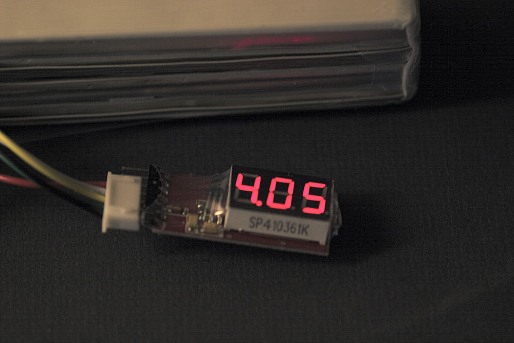

    På LiPo begynner jeg å bli dus med at 3,5 volt er grensa, når det brukes til RX og tenning. Har også funnet noen snaisne displayer som tikker gjennom hver celle og displayer spenninga. Nesten som en voltspy, bare i klartekst. (Bildet).
    Det jeg lurer på er om det er noen som vet et nøyaktig tall man kan sette samme grensen på for A123-celler? Altså ca. 30% kapasitet igjen... Da kan jeg sjekke, enten med display på, justert voltspy eller 8-ballen. Har skjønt at spenningskurven er svært flat på A123, men muligheten for skikkelig hurtiglading på stripa gjør at jeg kan tenke meg å prøve dem ut både til tenning og RX. Spesielt på TUG`er der det gjerne bare skal hviles mens man fyller bensin ønsker jeg meg kjapp og trygg kontroll på alle 3 batteripakkene.

    Nei, man kan ikke sette en definitiv grense på A123. Den vil i tilfelle måtte settes så høyt at det vil være helt meningsløst. Dette fordi de har litt høyere enn nominell spenning på 3,3volt da de er helt nyladet, men faller fort ned til 3,3volt etter at man har tappet noen få mAh ut av de.
    Etter min mening er det kun mAh tellere som duger hvis man vil ha ett tall og forholde seg til for og avgjøre om man skal lade eller ikke.
    En annen metode er og lade ofte siden de kan lades så hardt/fort.
    Jeg tenkte på disse mAh tellerne selv, men liker ikke tanken på og sette en feilkilde mellom batteriene og AR9100 mottakeren min da den vil miste noe av poenget sitt da. Jeg kommer til og lade de veldig ofte tilogbegynne med for og se hvor mye en flytur tar av batteriene og danne meg ett bilde av hvordan de holder ut.
    En ting som jeg har funnet ut er at hvis man setter de på lading ser man til en viss grad om det er mye eller lite igjen etter at man har brukt laderen og batteriene en stund. kjenner liksom lusa på gangen etterhvert.
