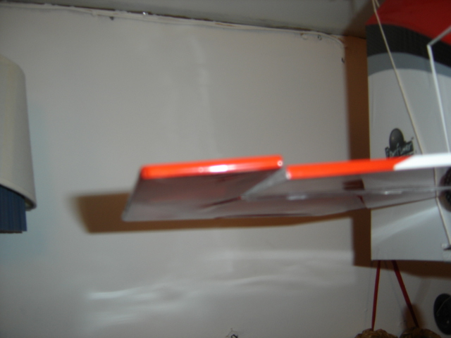

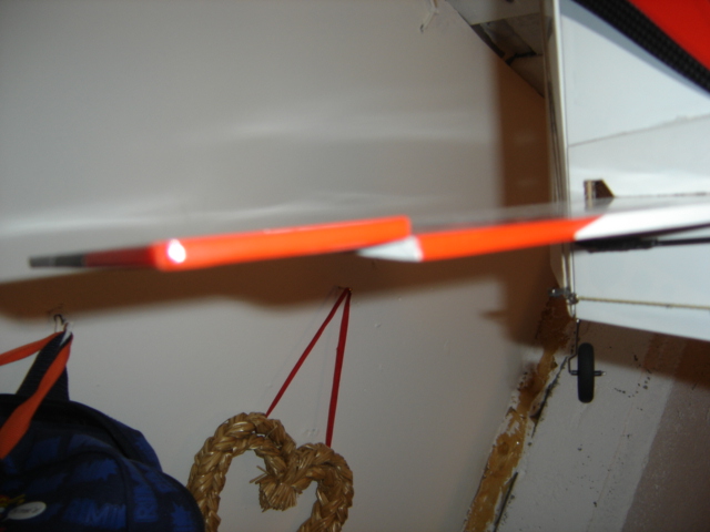

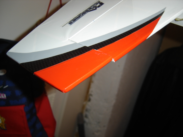

    Hei.
    Min andre KatanaMD fra PA er satt sammen og i lufta. Også denne flyr som en drøm stort sett men det er en ting jeg lurer på.
    Når jeg mener at den er godt trimmet og med CG på anbefalt ender jeg opp med en hel del nedror. Jeg selv oppfatter ikke at dette invirker negativt på flyvingen men det irriterer. Min forrige Katana hadde jeg ikke dette problem med.
    Hvorfor er det slik? Har jeg gjort noe galt ved montering?
    Er det noe man kan / bør gjøre?
    På forhånd takk for hjelp.

      Hva skjer om du flyr fort rett fram, så drar av gassen helt?
      Kan være at motoren din har mye opptrekk. Og det er ikkeno fordel

        Uten at jeg har så mye greie på dette så det andre som slår meg etter at jeg utelukker at vinklingen på motorboksen er feil eller noe så mye skryt som PA får, så tenker jeg balanseror. Om de henger litt for mye ned og presser flyet opp.
        Bare en tanke...

          Hvis jeg drar av helt opptrer modellen helt nprmalt og ballanseror er helt i trim og uten slark.
          Er ikke noe å hente der, men ønsker fortsatt flere inspill!

                Kan være feil vinkel på stab'en.

                  Er det samme linje ? Stab-linje skal gå i exakt samme linje som hovedvinge-linje dette ved symmetriske vinger , denne følger samme linje som kroppslinjen på modellen. Litt feil vinkel på staben så må man inn med opp/ned trim av ror.. Kan være fabrikkfeil ....

                    Hei.
                    Horisontal stab er i linje med hovedvinge ja!
                    Blir fortsatt ikke helt klok her...

                          Gjør modellen din mer nesetung å ta en flytur og se hva som skjer......
                          Tror den modellen din er baktung....

                            Takk for tips, skal prøve men modellen er på korrekt CG så jeg skjønner egentlig ikke hvorfor det skulle være slik.
