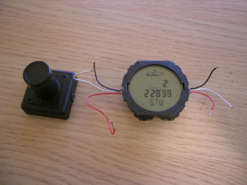

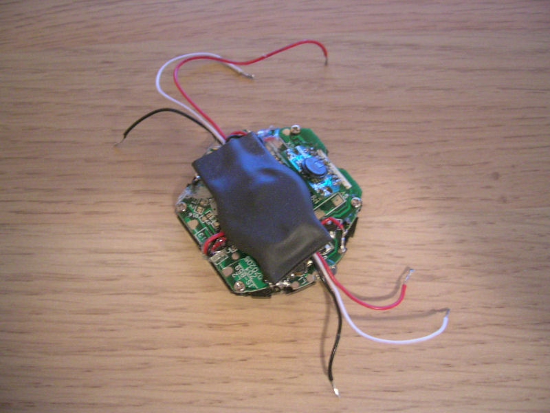

                        Sånn ser den ut etter demontering og lodding av ledninger til brytere. Det veier 11 g uten batteri og gikk ikke i stykker da jeg kobla et 1S lipo på det. Hehe. Funker sikkert med 5 V også.
                        Jeg prøvde det akkurat i flyet mitt. Jeg teipa det fast nesten flatt på toppen av nesa, 30-40 mm fra kameralinsa, og klarte så vidt å se hva det sto på skjermen mens jeg fløy. Om jeg monterer det i en bedre vinkel og litt lengre unna tror jeg at det blir brukbart.
                        Jeg nådde 48 m høyde, i hvertfall da jeg kikka ned på den.

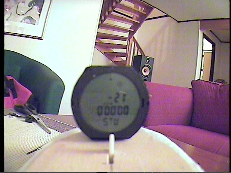

                          Sånn ser dingsen ut når den er plassert 80 mm fra kameralinsa. Dårlig bildekvalitet fordi jeg måtte gå opp og ta bildet vha kabel tilkoblet PCen mens flyet var nede.
                          Jeg har bare teipa rundt dne og satt den på toppen av nesa for å ta bilde, jeg har ikke laget noe instrumentpanel enda.
