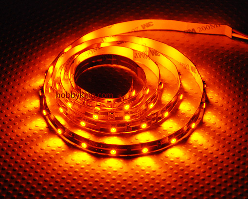

    Selv om det går mot lysere tider så måtte jeg bare bestille noen meter med LED lisse for å "dekorere" modellene for natt flyving.
    Har tidligere kjøpt lys-lisser fra HobbyCity som egentlig bare var noe crap - lite lys, mye feil, støyete og kun en lengde så jeg var litt skeptisk til de nye LED lissene som de har begynt å selge.
    Men pessimismen snudde raskt til optimisme når jeg åpnet pakka fra HC i dag.
    En nydelig 1 meter lang lisse med 60! lys dioder, baksiden av lissa er dobbeltsidig tape så det er bare å fjerne beskyttelsen å lime den på flyet.
    Ryddet plass på bordet og koblet lissa opp på 12V - OMFG - holt på og havne på ryggen, ble jo helt blendet - maken til kraftig lys.
    Strømtrekket på 1m var 400mA noe som ikke er avskrekkende.

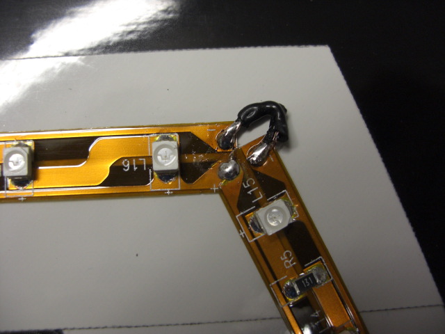

    Videre oppdaget jeg noe fantastisk bra - man kan klippe opp lissa i ønsket lenge (3 og 3 dioder av gangen - merket på lissa med strek og loddepunkter) noe som gjør det meget enkelt å tilpasse.
    Kjeden finnes i 5 farger og koster $10,50 for meteren.
    Absolutt å anbefale for de som vil ha "Lysere tider"

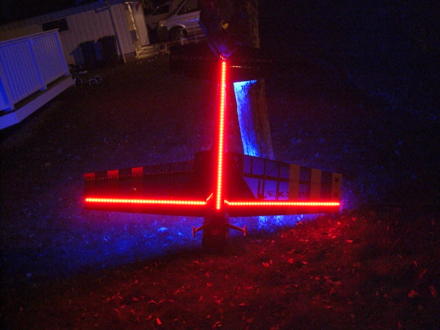

      De LEDŽene kan anbefales. Jeg har satt på litt for mange på Parkmasteren (270, en tredjedel ville vært mer enn nok). Særlig de blå er litt hissige for netthinnene av en eller annen grunn.

          Det var nok kun en optisk betraktning denne gang . Jeg opplevde å være blendet rett etter take-off, og fikk noen synsforstyrrelser av de blå i lufta. Det var rett og slett vondt for øynene å fly invertert, i knife-edge og vertikalt. Det er sjelden man må advare mot FOR MYE lys, men dette er på grensen.

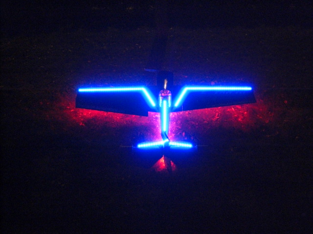

                330 Led Lys på PA Extra MX Veldig gøy, og det var mye enklere å navigere i mørket enn hva jeg hadde trodd. Overdrevet bruk av de blåe lysene anbefaler jeg ikke. De var vonde å se på (og ta bilde av).
