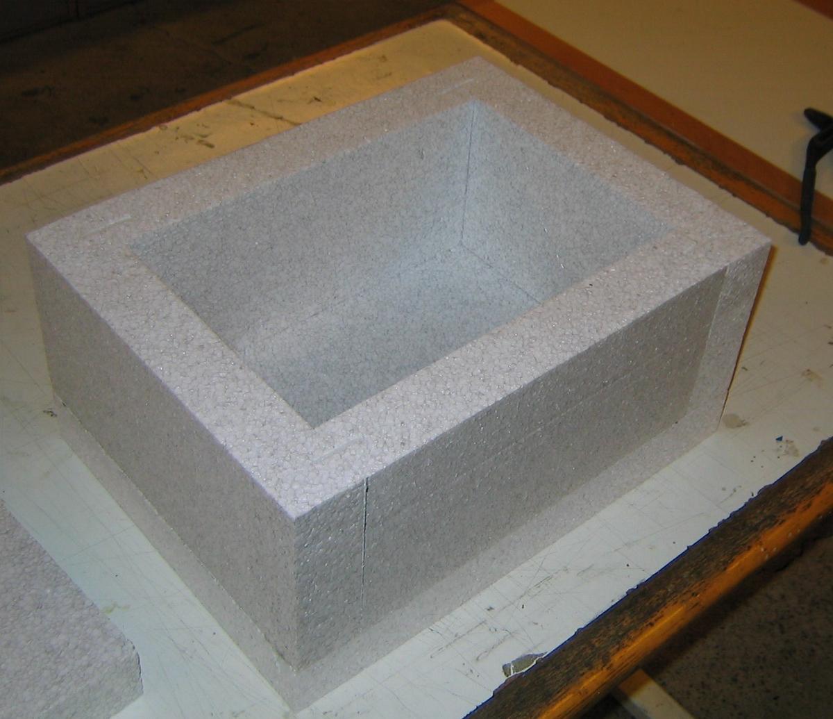

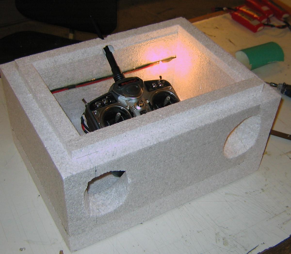

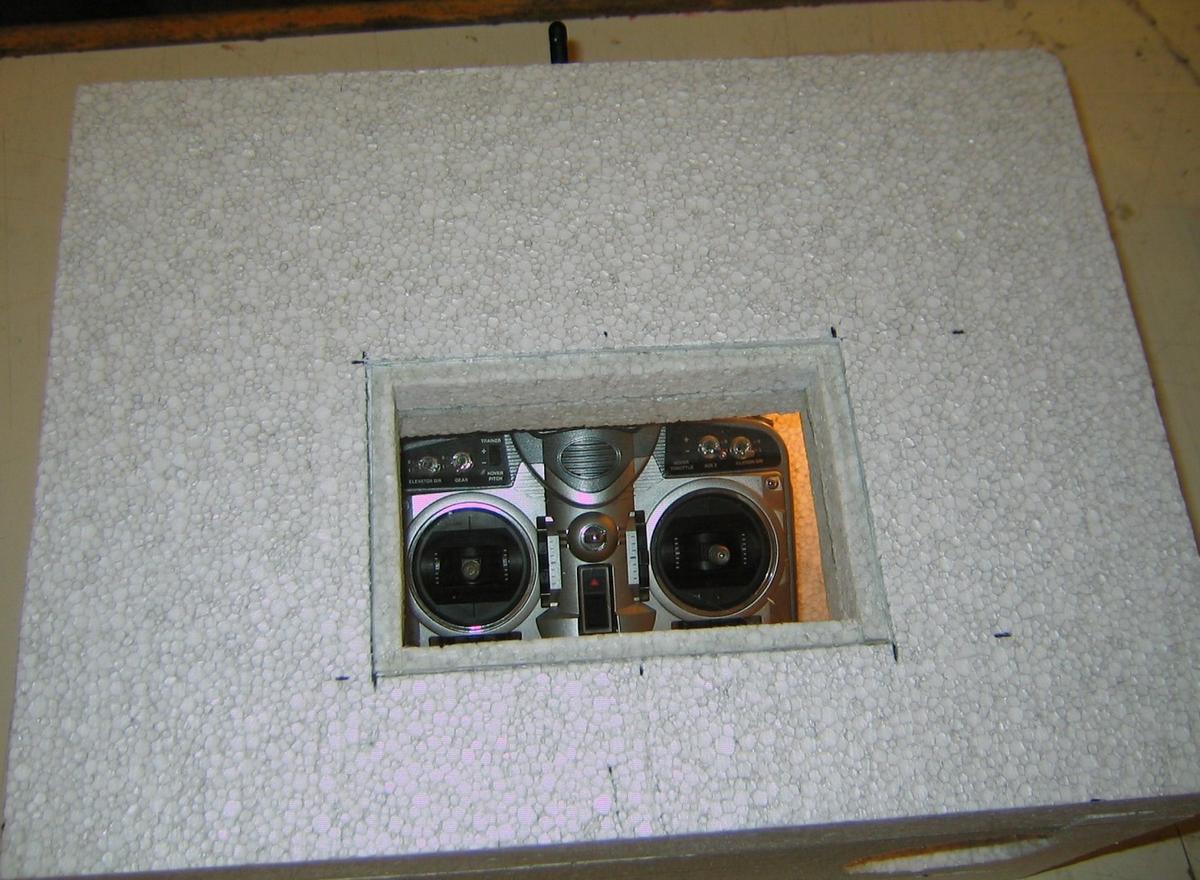

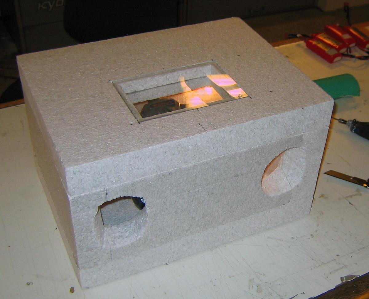

    Jeg har nok kastet min gamle vinterboks til radioen. Så det var bare å lage ny.

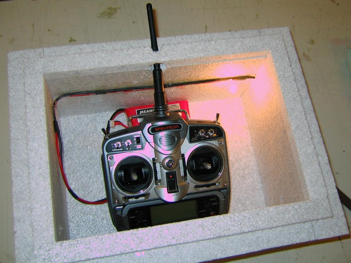

    Brukte vanlig isopor denne gangen. Lett og godt isolerende. 5cm isopor i hele boksen. Tre lag plexi i vinduet. Skal bruke 2 10-watt pærer som fyring og 3-cell Lipo som drivkilde.
    Boksen mangler nå bare ei pære, og lokk foran åpningene.
    Dersom den fungerer godt, skal jeg også legge et lag glassfiber utenpå.
    Totalpris: 85kr + litt lim og et par timers arbeid.

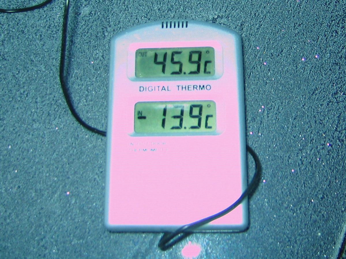

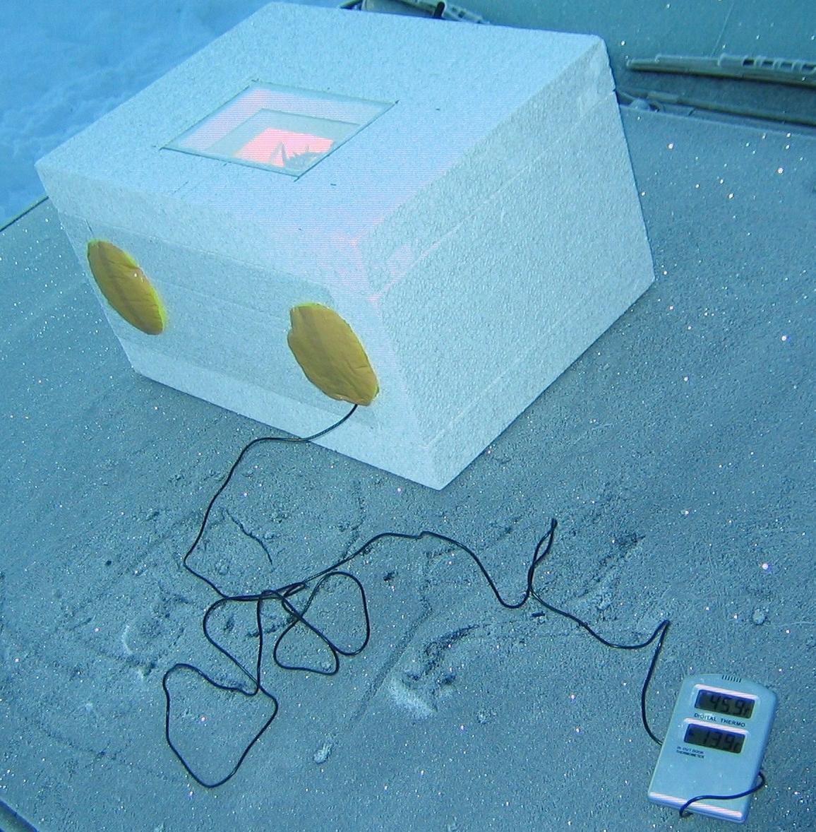

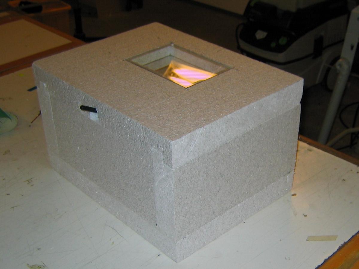

    En liten test av boksen. En halv time i minus 14.
    Inne- og ute-temperaturene er selvfølgelig byttet om.

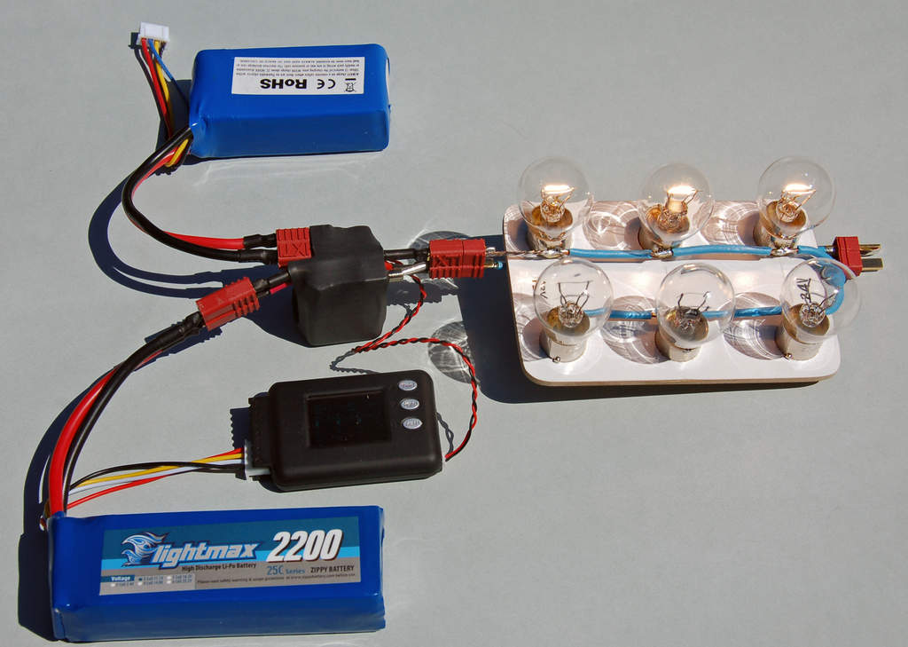

              Hvis du tar utgangspunkt i dette designet så får du en løsningen som kan brukes til 2 ting:
              1) finger varmer med automatisk utkobling ved lav batterispenning (bruk færre pærer eller så kommer det til å bli glovarmt)
              2) Kontrollert utladning av lipo celler ved f.eks batteri-opp/utladning eller utlading til 3,8V før lagring
              Her er en person som allerede bruker løsningen sammen med en Radiowarm

                Flott ide. Skal lage noe samme selv.
                Men jeg ser at åpningen der man har hendene kan man gjør noe med. Gammel jakkearm eller noe sånt, så man ikke får masse friskluft inn, når man fly. Lime denne langs kanten på der man stikker inn armene.
                Hva veier hele herligheten?

                    Boksen er testet i 14minus og 3-4 sekundmeter vind idag. Fløy flere turer til tanken var tom. Fingrene var mye varmere etter flyging enn før.
                    Litt info:
                    - vekt ferdig box 650gram (foreløpig)
                    - bruker 30watt fyring (20 hadde sikket vært ok også)
                    - 3-cell 1800 pakker brukes. (fordi jeg har mange av dem, kunne sikkert vært større)
                    Skifter pakke hvert 30. min. Da går det på igjen i underkant av 1400mAh. Samme forbruk på 3 runder så langt.
                    Kommer nå til å legge på et lag glassfiber utenpå hele kassa. Og kanskje lakkere.
                    Det vil bli montert luker som er hengslet på hjønene av kassa. Slik at disse brettes ut langs sidene når jeg flyr. Har foreløpig bare brukt en svampbit i hullene mellom flygingene. Fuker fint det også.
                    Vekten er ikke problematisk. Idag hadde jeg ikke montert stropp. Kassa hang bare på armene. Greit nok. Men det blir montert ei reim etterhvert.
                    Hullene i kassa er så små at jeg må lirke hendene inn. Da tetter jakka godt nok under flyging. Lite trekk.
