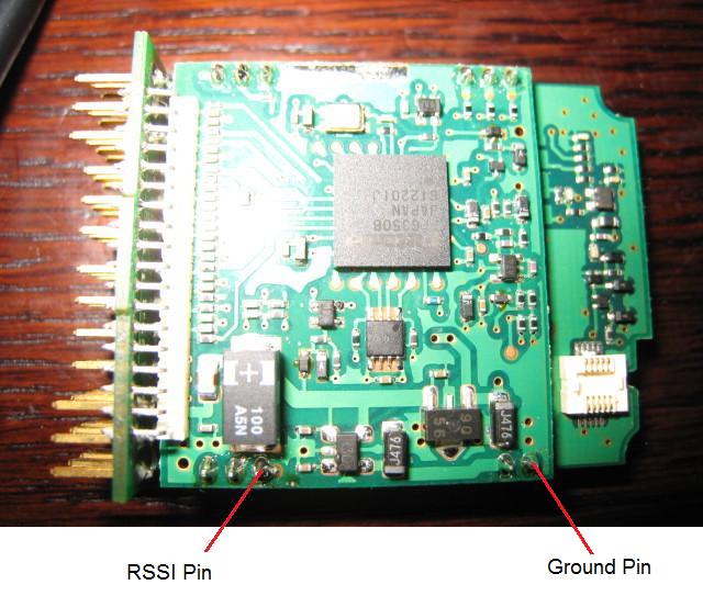

                              Beklager om jeg hijacker en tråd nå eller noe, men jeg hadde lyst å rapportere om at jeg har startet med det som kanskje var minst "standard"...
                              Jeg bruker Futaba 5114DPS mottakere i mine FPV-modeller (35Mhz), og en av planene mine for den nye FPV modellen var å ha signalstyrke fra mottakeren på OSD. Jeg brukte denne tråden for å finne RSSI (Relative Signal Strength Indication) utgangen på mottakeren min og har testet i kveld. Denne utgangen skal gi en spenning som skal variere symetrisk med kvaliteten på signalet mottakeren mottar fra radioen.
                              Det fungerer som bare juling.
                              Loddet på en liten ledning til utgangen som er merket på det ene bildet vedlagt (minus trenger du ikke dersom du har planer om å koble radioen til OSD). Målte spenningen jeg fikk fra denne ledningen med multimeter.
                              Testet dette ved å sette radioen i "servo test" program hvor han beveger servoene fra side til side.
                              Dersom jeg hadde radioen på like ved var den 2.04v
                              Dersom jeg gikk til naborommet var den 1.3v
                              Dersom jeg skrudde av antennen på radioen sank den til 1.6v mens jeg var noen få meter unna.
                              Dersom jeg gikk til naborommet sank den til ca. 1v og begynte å glitche.
                              Om jeg snudde meg litt rundt og småjusterte fant jeg ut at grensen går på ca. 1v. 0,9v var failsafe, mens 1v var noenlunde, mens 1.1v virket helt strøkent.
                              Ved å bruke oppskriften du finner her kobler du dette til "tempsensor 1" inngangen på OSD PRO, og gjør en kalibrering. Da ender dette opp som en signalkvalitet visning i prosent fra 0% til 100%. Suverent!
                              Her er en live demo.
                              Om du ikke har ETS OSD kan du jo forsåvidt koble denne spenningen rett på en voltmeter inngang, så har du tallet der, fordi om du må "oversette" det.
                              Mer eller mindre alle mottakere har RSSI signal på en pin inni mottakeren. Søk på nettet på RSSI og modellnummeret på mottakeren. Det er stor sansynlighet for at du også finner det for din mottaker.
                              NB: Med noen mottakere (feks. Futaba) er det anbefalt å koble inn en impedansebuffer mellom RSSI pinnen på mottakeren og inngangen på OSD PRO. Dette er fordi mottakeren bruker RSSI for å bestemme intern forsterkning av signalet. Dersom det synker litt som følge av at vi tapper den utgangen så kan karakteristikken på inngangstrinnet i mottakeren forandre seg litt. Jeg har bestilt meg en slik som jeg kobler i mellom.

                                Litt mer O.T.
                                Ja er det ikke bra.
                                E.T. laget dette interfacet i 2007 for logging av Spektrum AR9000 sine antenne signaler
                                Hvis du har JR/Spektrum mottakere med FlightLog interface så kan du koble dette rett inn i en dedikert port på E.T. OSD-Pro, eller i en av E.T. sine dataloggere.
                                Dette gir deg mulighet til å logge:
                                • Receiver Holds – viser antall "Failsafe Holds" som har vært under flyturen (kritisk!)
                                • Receiver Lost Frames – Viser hvor mange frames som ikke ble mottatt under turen (ikke for mange, ca100 på en tur er akseptabelt)
                                • Receiver Antenna A, B, Left / Right Fades – Viser antenne fade (svakt signal) for hver av antennen til mottakeren.
                                Jeg bruker denne informasjonen når jeg f.eks skal plassere en AR9300 mottaker i en karbonkropp - etter noen runder nede på bakken så ser jeg med en gang hvilke antenner som ikke fungerer optimalt og i hvilken posisjon flyet er når det ikke fungere. Dette gjør det enkelt å finne punktet hvor antennen bør settes for å få det riktig.
                                JR/Spektrum sin lille datalogger logger de samme dataene, men bruker du Telemetri delen til E.T. så får du live data rett ut på PC'en
