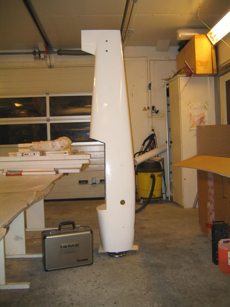

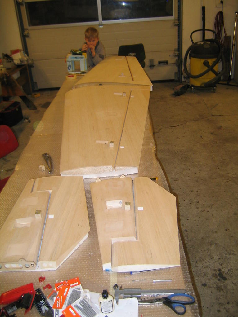

    Jeg byttet til meg denne ARC-modellen for flere år siden. Har nå holdt på en periode forrige vinter, og satser på ferdigstillig nå før våren. Legger i første omgang ut endel bilder.
    Trond Dullerud
    Trondheim Modellflyklubb

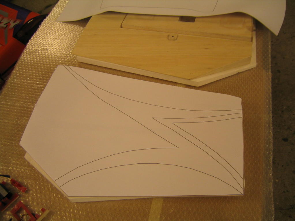

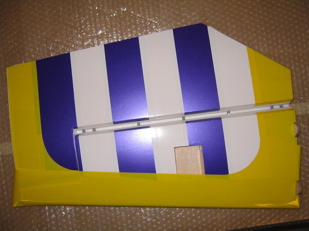

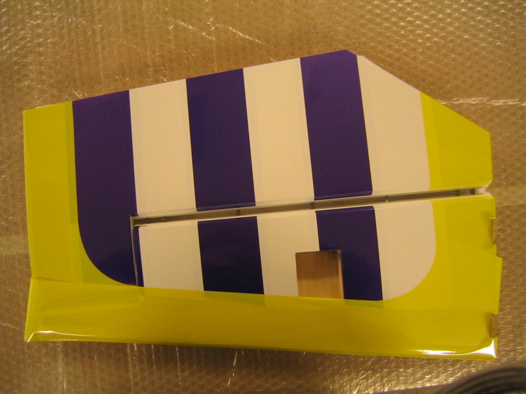

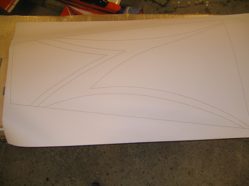

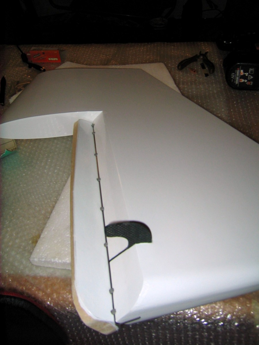

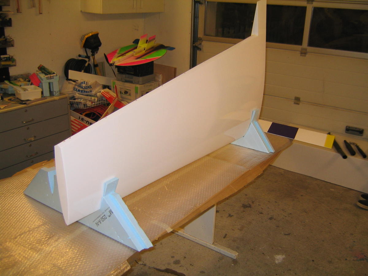

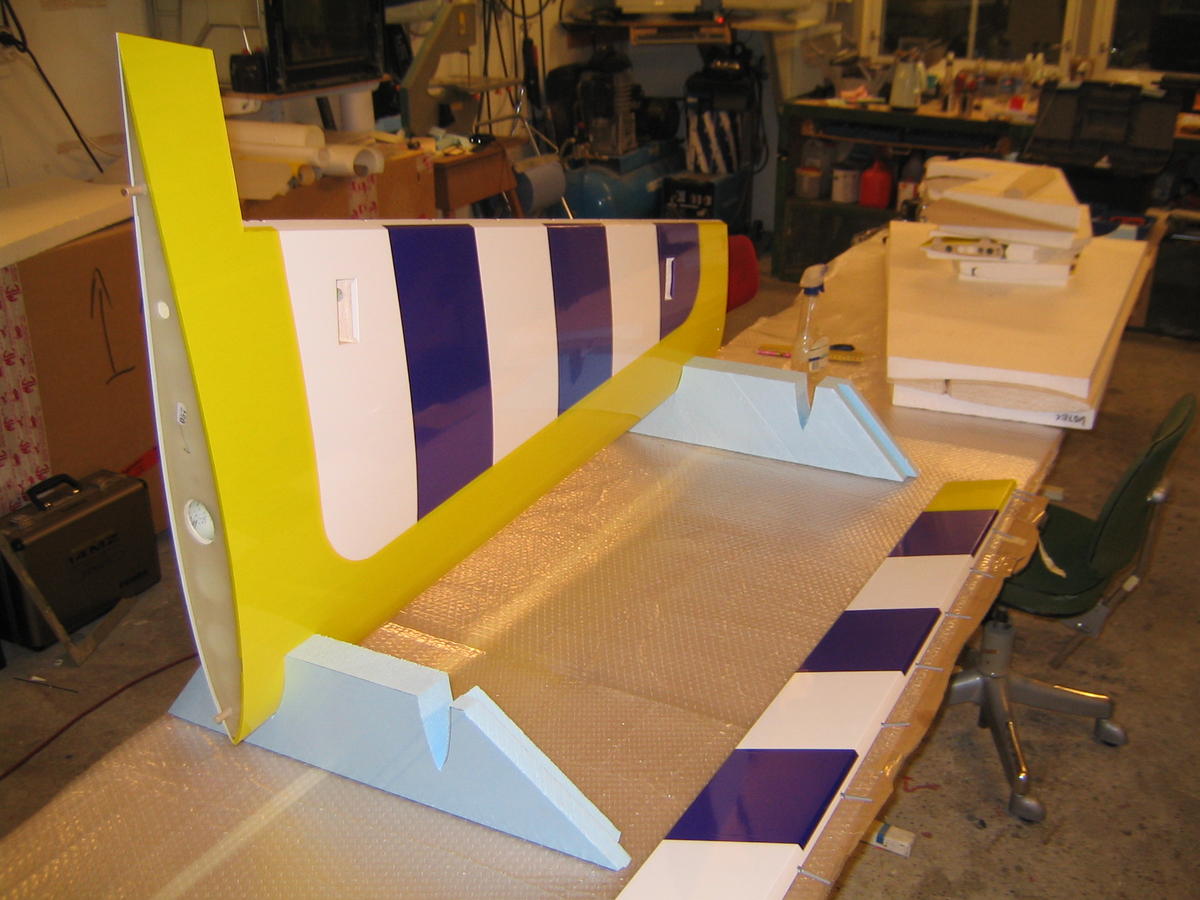

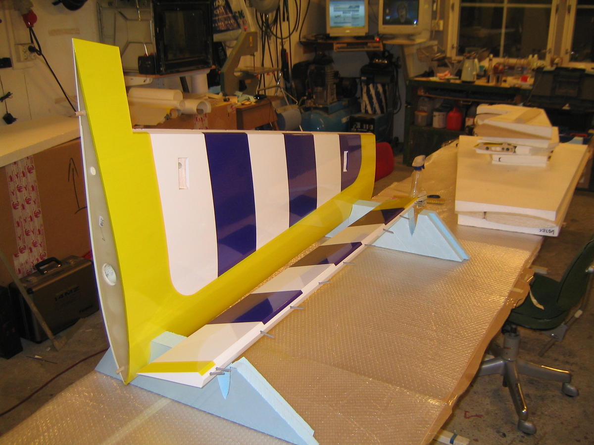

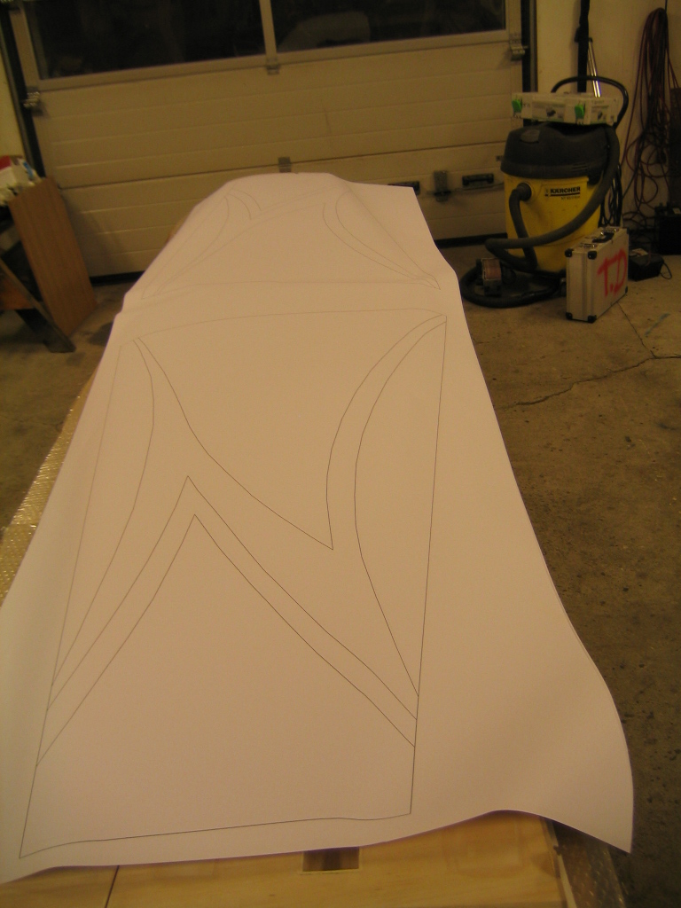

    Her blir det lakkering av overside vinger og kropp. Undersiden av vingene trekkes.

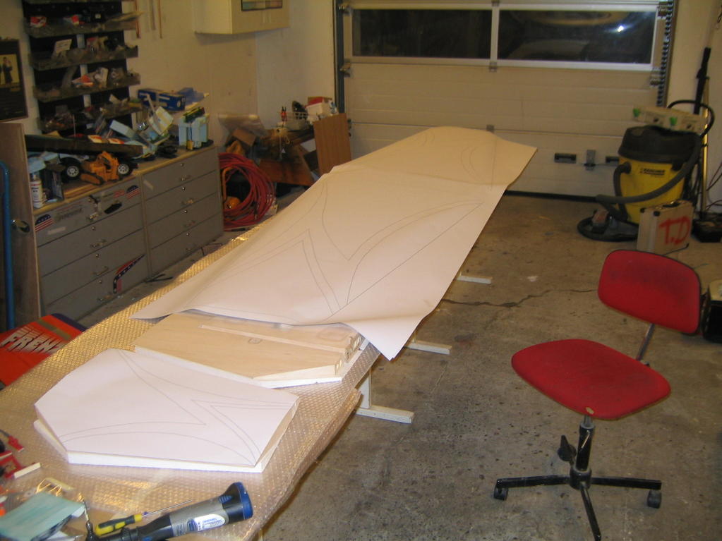

    Fikk printet ut 1:1 tegninger av tiltenkt mønster til lakkering. Har i ettertid muligens ombestemt meg.
    Forslag til fargeskjema mottas med takk. Eneste kriterie er at det skal være lett å se under flyging.

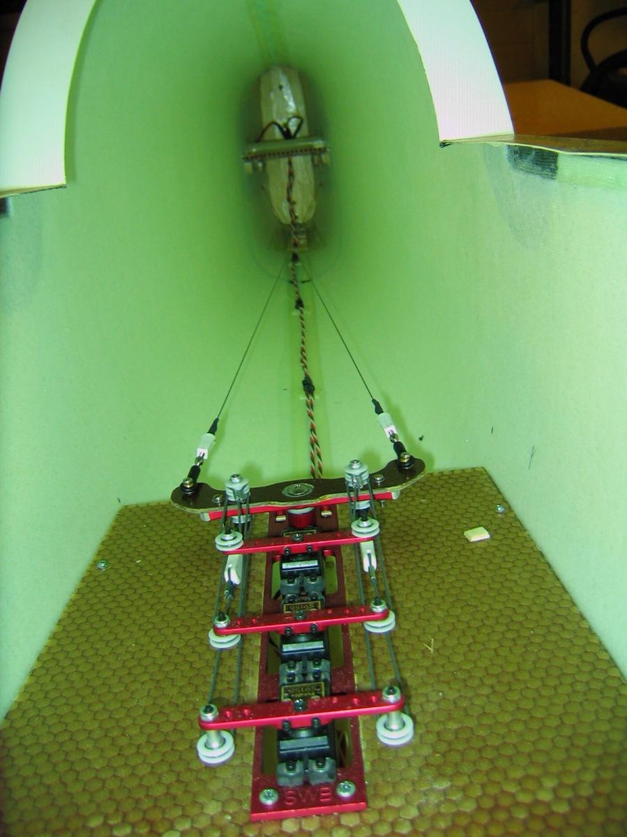

        Motor: 3W 170CS
        Futaba 9156 på sideror, Hitec 7955 på resten.
        Powerbox Champion RRS
        2 Futaba 14-kanals mottagere

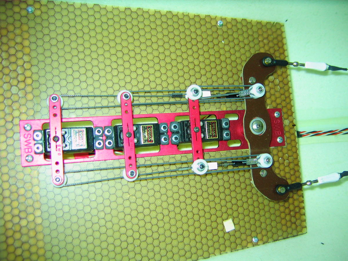

        En blanding av 3W og SWB og hjemmelaget link-hardware

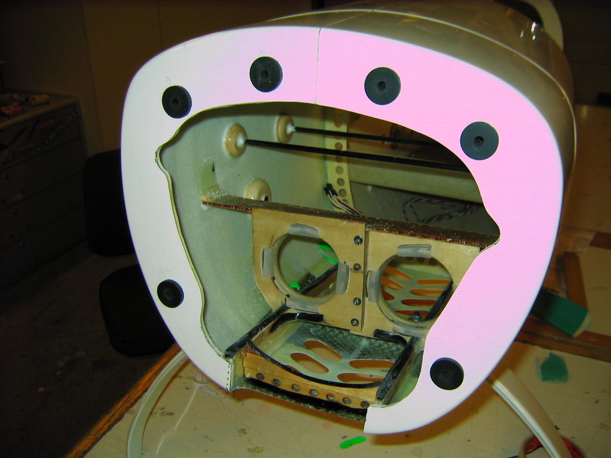

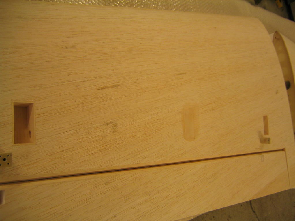

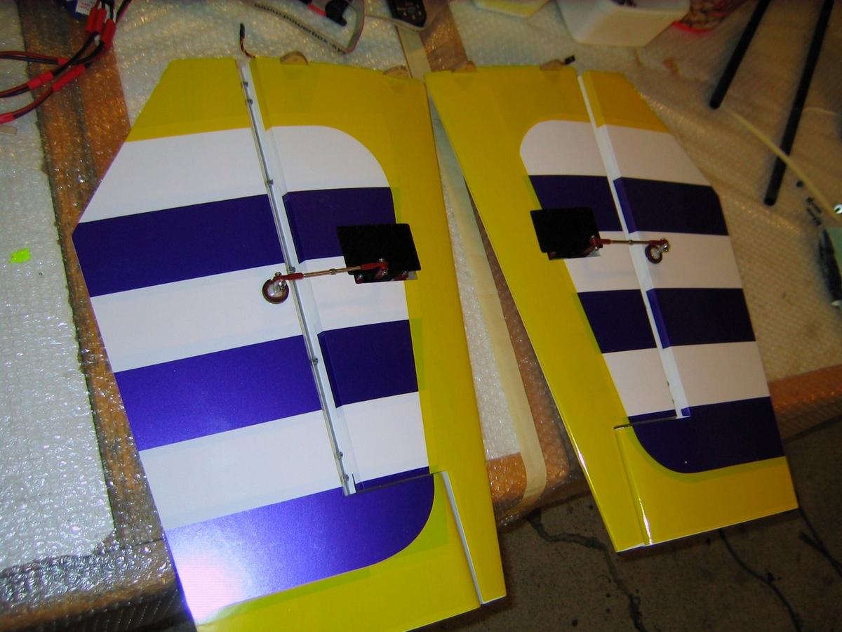

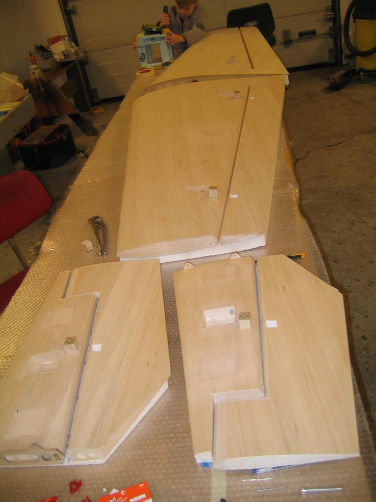

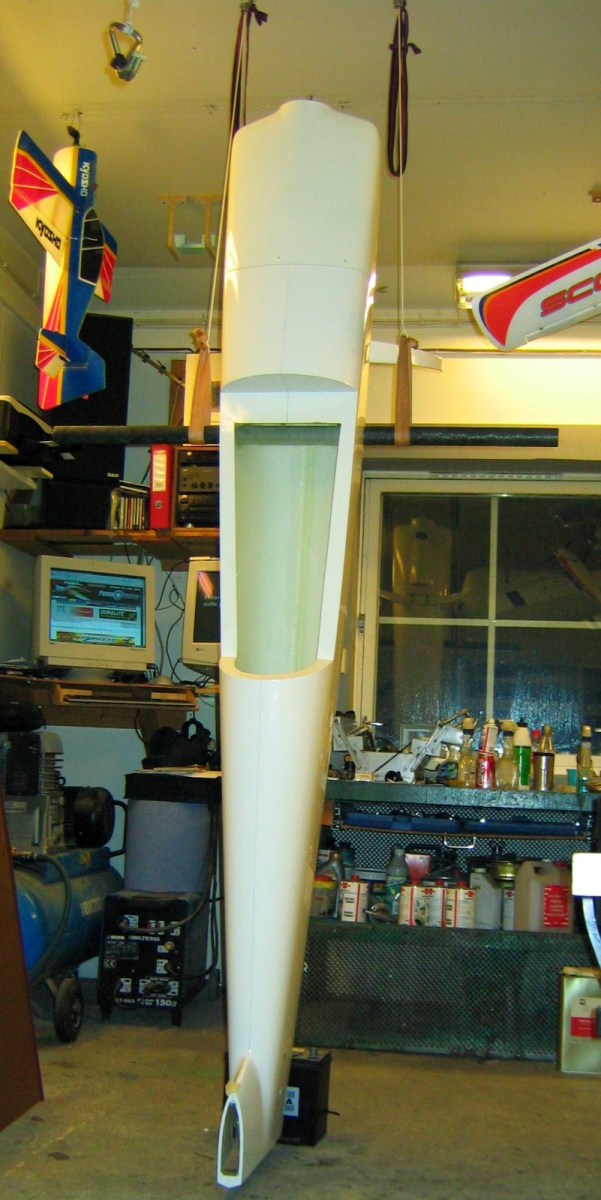

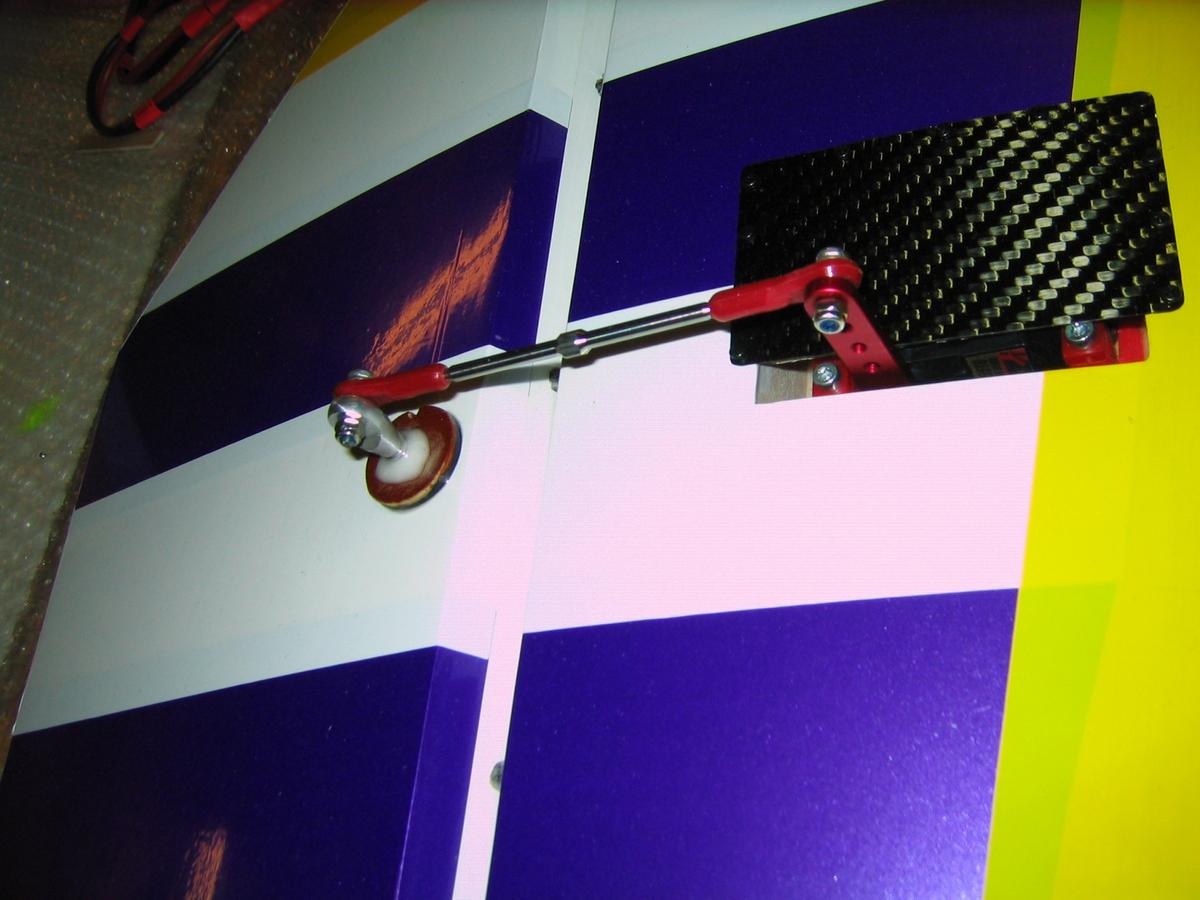

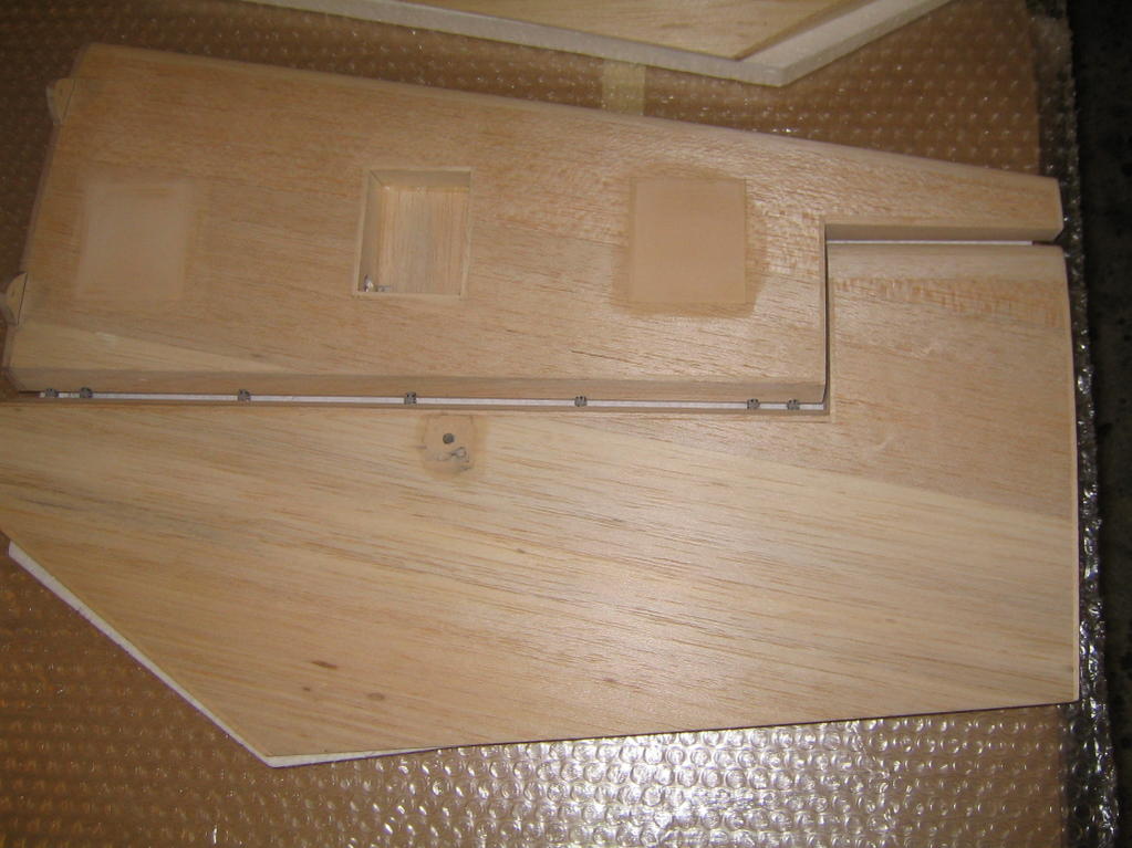

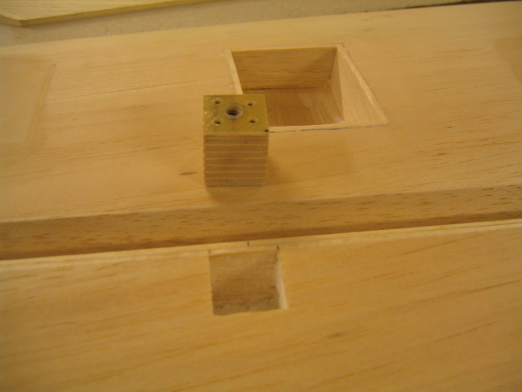

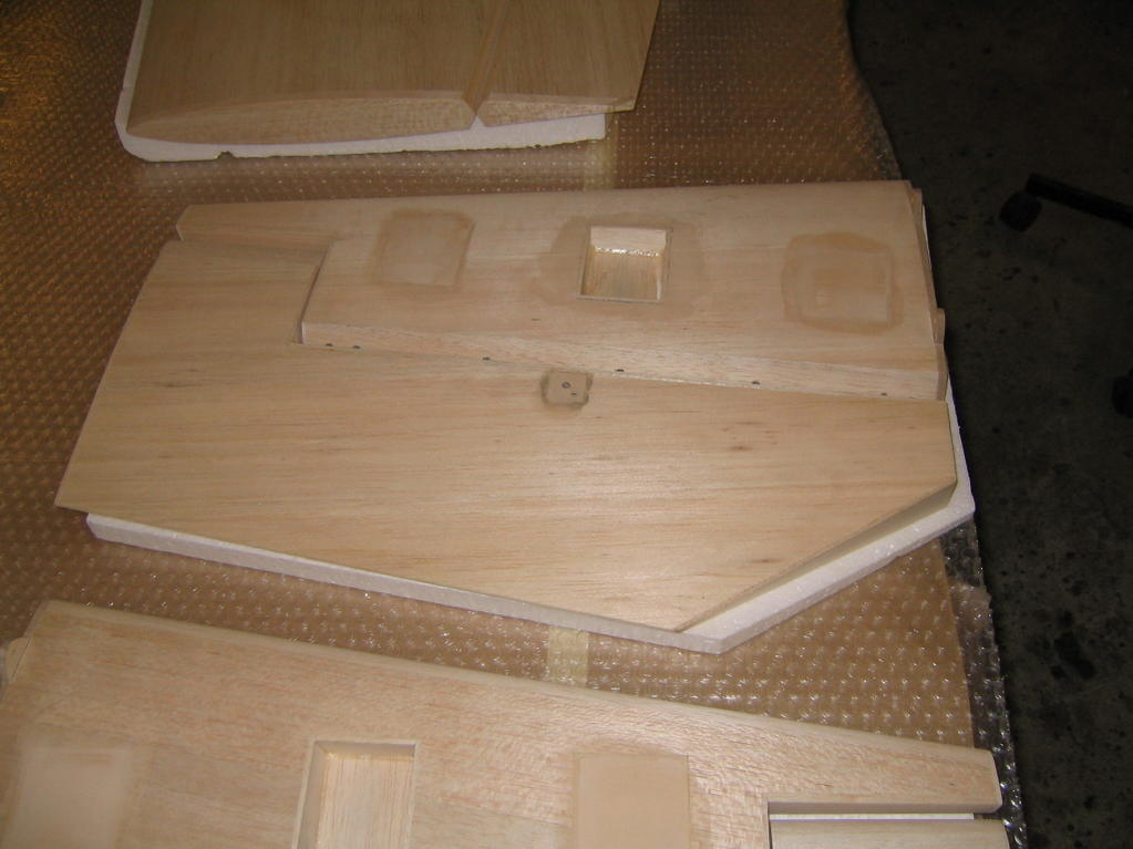

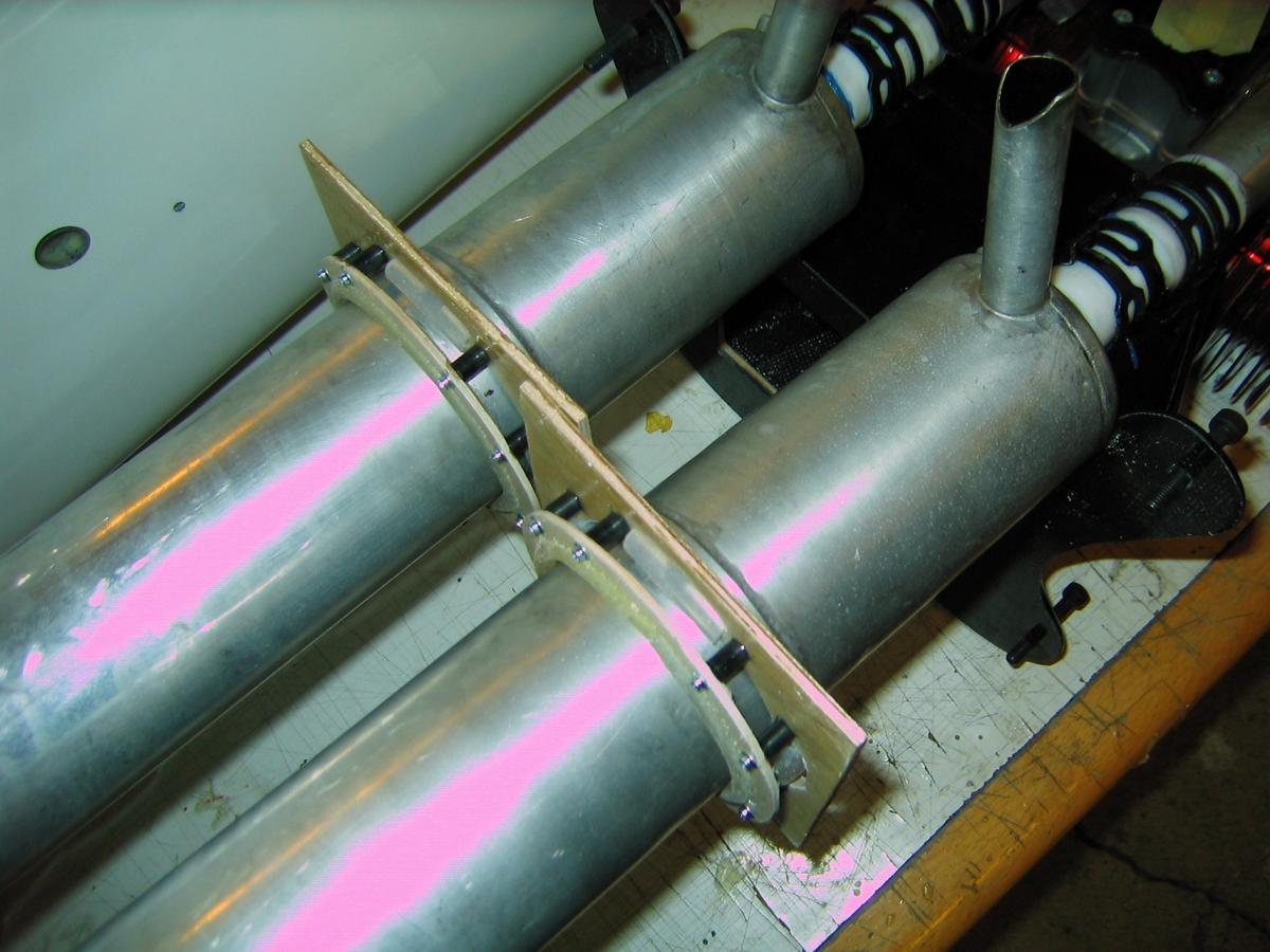

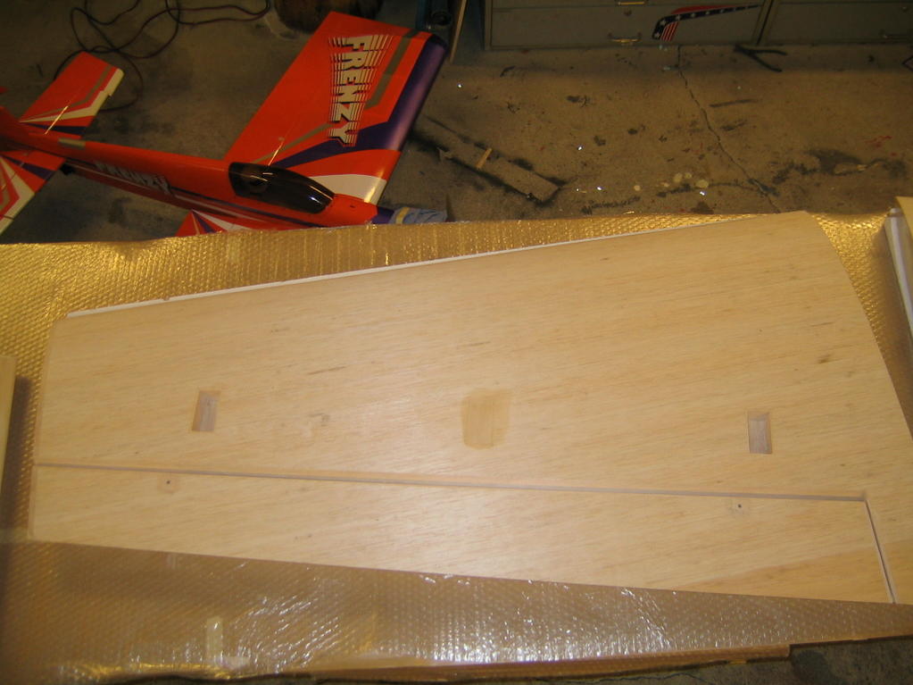

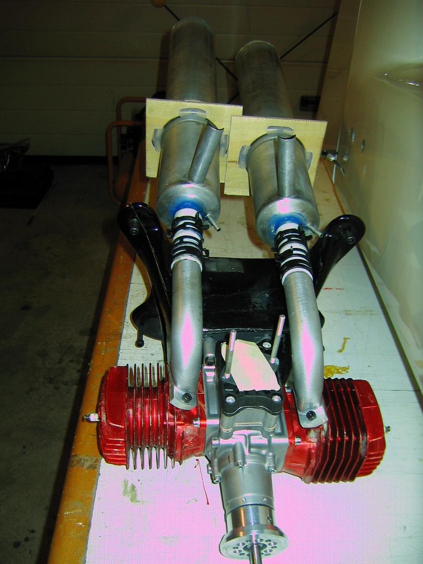

          Alle ror er ferdig med hengsler og servofisering. Motorboks og motor tilpasset. Holder på med pottefester og litt forsterking over understellsinnfesting.

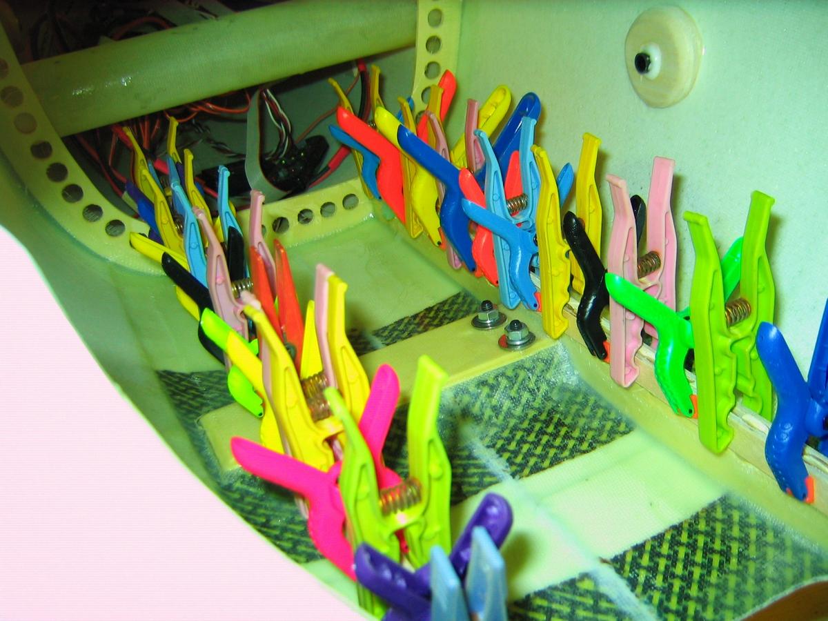

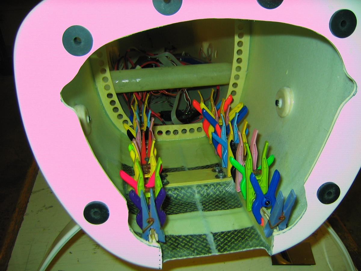

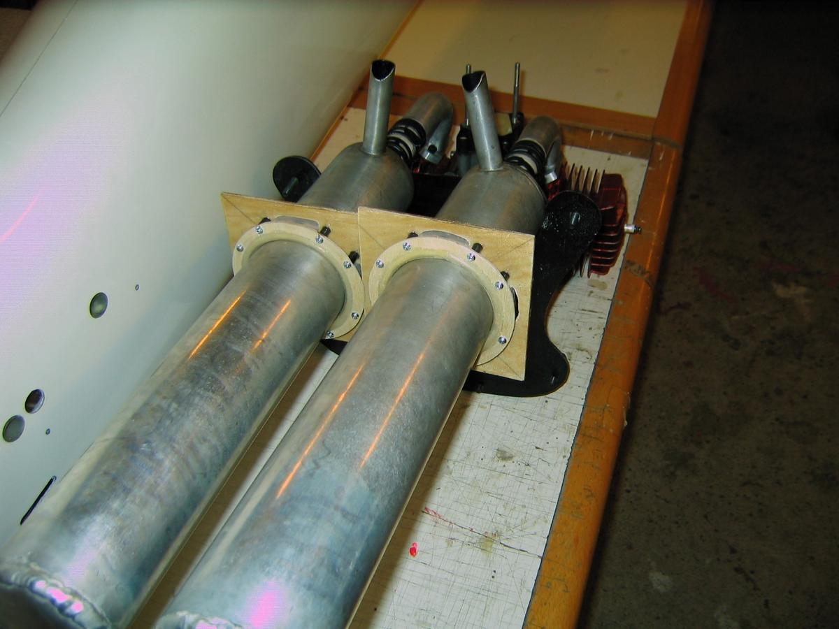

          Har denne gangen laget en ny versjon pottefester med litt ekstra støtte. Pottene må ikke gli bakover. Liten klaring til vingerør.
          Måtte også frese ut lit mye i finerforsterkinga fremerst i kroppen. Hadde ikke noe valg. Kan ikke ha kortere bend. Forsterkes igjen bak potteutløp.

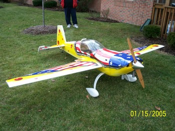

              Har kjøpt en 40% 3W Extra Level 3 med American Flag Paintbrush Scheme nå. Den blir sendt fra USA over helgen.
              2800,- i frakt, 6 dager leveringstid. Ikke værst.

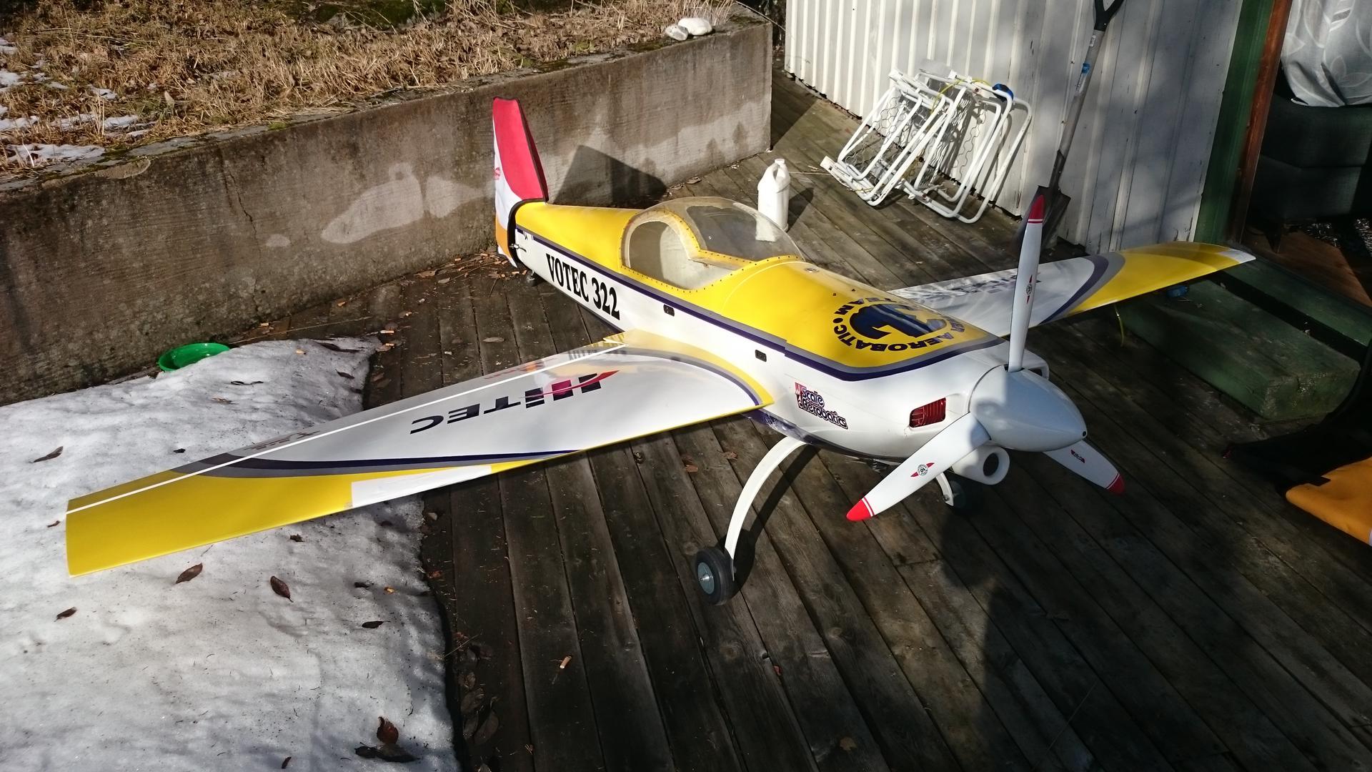

              3W 200 TS i nesa med de nye canisterne som er carbon belagt og Hitec 5955 på rora.
              Her er et bilde.

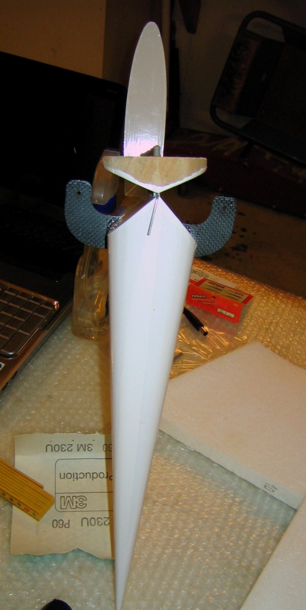

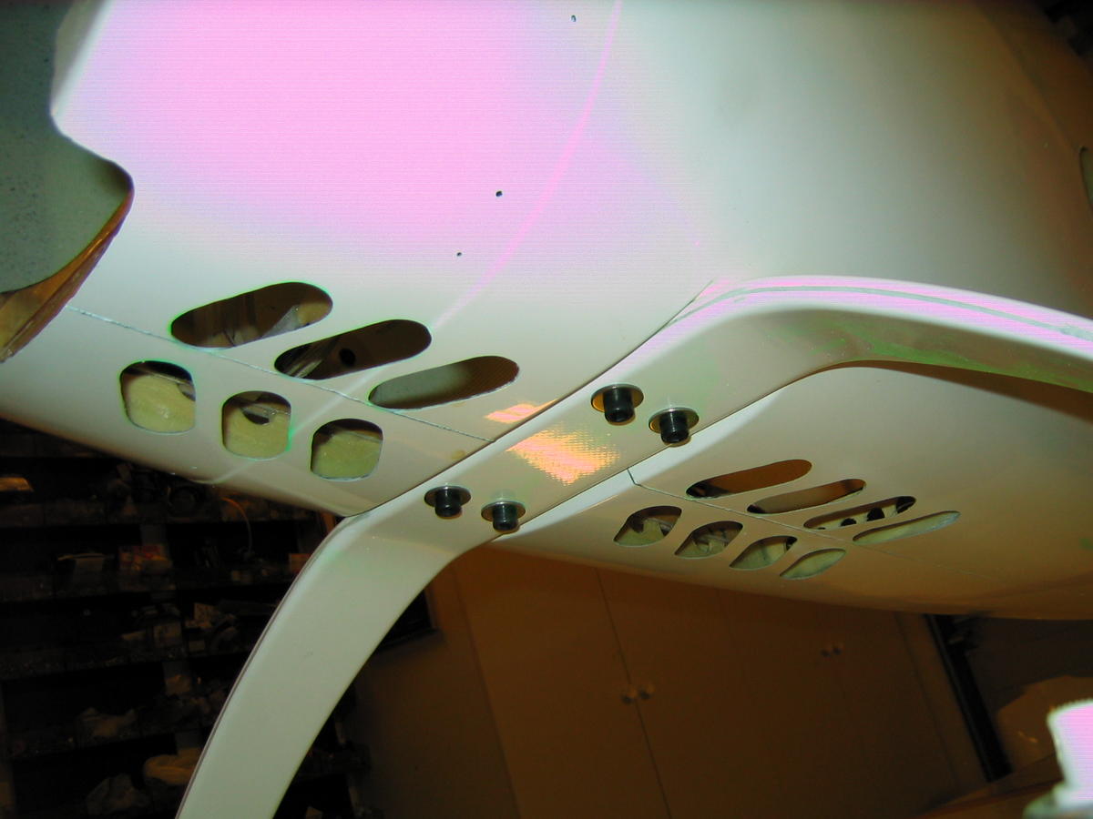

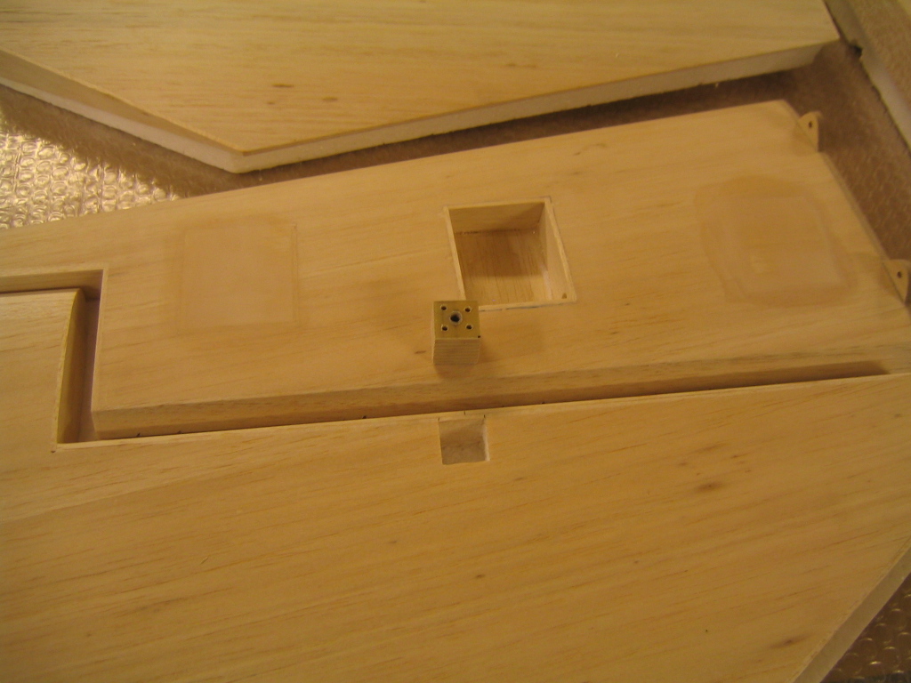

                Noen små skritt videre. Pottefester, forsterkinger limt inn. Luftehull i kropp frest ut.
                Trond Dullerud
                • #9
                  Karbonstengene som er limt inn rett over pottefestene - er de til avstivning?
                  Geir
                  3D plane - 1D brain
                  • #10
                    Stengene er til festing av tankbrett.
