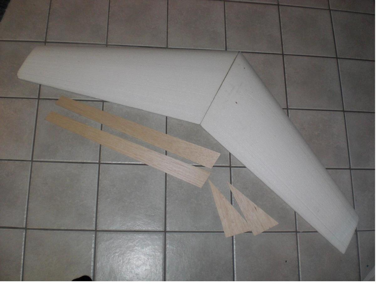

    Har fått tak i en vinge som en i nærheten har skjært ut. tenkte å prøve den med elektro motor. Det skal være kopi av zagi vinge. den er på 120cm i vingespenn. Det jeg lurer på er hvor tyngdepunktet bør ligge også er ballanserorene smalere i ene enden. hvilken vei skal de sitte. med den brdeste enden mot midten eller mot vingespissen. motoren jeg tenkte å bruke er en børsteløs motor fra elf hobby som satt i ett walkera 60b heli. http://www.besthobbysite.com/shop/pr...oducts_id=8014
    Tar i mot alle tips. dette er min første flygende vinge og er veldig spent på hvordan den er å fly.
    glemte å legge ved ett bilde av delene

      fin vinge det der har maken selv
      den flyr også bra på hang.
      forresten så skal den brede enden ut

        Noen eksempler på CG-tips:
        Var mye kV på motoren din ...
          ok takker for svar. har du peiling på hvor tyngdepunktet skal ligge?
            Takk Joo du postet samtidig som jeg skrev også
              ja er høy kv på den. tenkte å bruke en 6x4 propell tror jeg det var og 3s lipo

                På min zagi som er 80 cm i vingespenn, mener jeg å huske at det var 17 cm fra front. Skaler det opp, og du får ca 24 cm. Men vingeformen på zagien er litt anderledes da.
