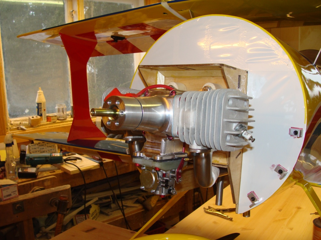

    Standoff til dle-30
    Heisann, etter litt for mange stopp ved tomgang på en dle-30 så ble ny bakplate kjøpt for å flytte forgasser bak motoren i stedet for å ha den på siden. Dette skal da gjøre slik at man får en motor med stabil tomgang.
    Nå må jeg flytte motoren lengre fram for å få klaring til forgasser, har 30mm standoffs i dag, men må nok opp til 60mm for å få nok klaring.
    Noen som har tips om hvor man får tak i disse eller om man kan lage noe selv?

    Lag av kosteskaft eller kjøp hos rcpro

      kosteskaft?
      Vil dette holde?

        Ja , ikke noe problem.
        Har runde standoff's i tre på 100cc min. den har over 370 turer nå
        De kom org fra fabrikk. Du ser dem på bilde.

          Hvorfor ikke bare lage hull i firewall, så slipper du å flytte frem motor og evt. cowling?
          Jeg har også en dle30 med sidemontert forgasser. Etter noen liter bensin og litt (endel) justering, så blir tomgangen bra på sidegasseren også.

            Jeg ville ikke lage større hull i firewall, da jeg synes det blir for lite igjen av motor feste.
            Jeg fikk tak i en som har dreid disse i alu til meg, funker veldig bra, motoren er ikke til å kjenne igjen.
            Så takk for hjelpen til dere som kom med forslag, neste gang skal jeg prøve meg på kosteskaft. (vist jeg tørr
