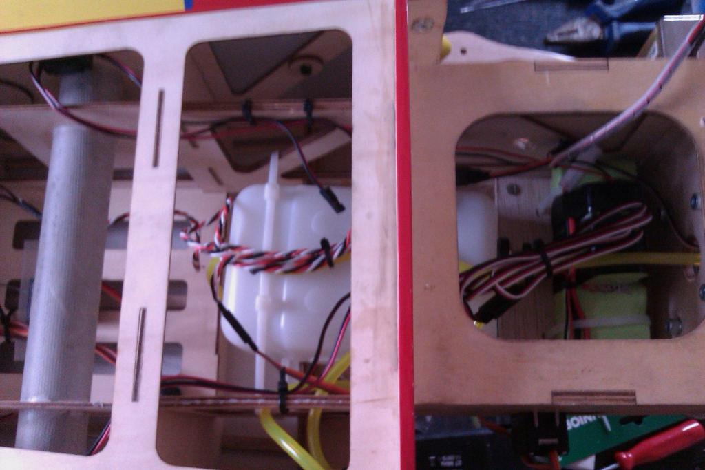

        fått lettet den med 960gram så langt. men må vel legge til litt når jeg putter en haleservo til pull pull midt i flyet

          konge spørsmål. CG skal det måles med tom halv eller full tank.. si halv eller full.. pleace

            Skal måles med TOM tank. Ellers kan du få deg en alvorlig overraskelse etterhvert som
            fuelen tar slutt

                F*** var det jeg regnet med. og som jeg har gjort med alle andre fly. men tenkte siden jeg har trykt tanken foran cg punktet så vil den jo bli nesetung så det holder med full tank..

                  Tankene mine ligger da foran cg de, men skal da likevel måles tomme. Har da aldri opplevd annet.

                    CG på tom tank? Er det ikke bedre med halv tank? jeg flyr oftere på halv tank enn på tom. Om jeg har skjønt dette , så flyr et fly best når CG er riktig. Du måler CG på tom tank. På mine fly så stopper motoren og vil ikke gå mere på tom tank. Men da har du iallefall et godt balansert fly når du går tom for fuel.

                      Dette er nok tatt hensyn til når fabrikken setter cg.
                      Ikke tenk så mye på det, sånn er det bare
                      Men for all del, om man absolutt ikke har tro på dette så gjør det gjerne med halv tank. Dere detter nok ikke ned

                        saken er jo det at jeg måtte lette flyet. har fjernet begge sevoene i halen til sideror og satt inn pull pull midt i flyet. erstatet alu harware med lettere plast flyttet tank fremover. tatt vekk ca 800gram med extravekt jeg måtte ha i nesa for å få cg. nå har jeg to batteripakker i nesa tanken og 180 gram bly. men må fremdeles ha noen gram til i nesa. derfor håpet jeg at litt i tanken kunne kompansere for mer bly. siden tanken ligger inn i nesa,,

                          Visst den ligger veldig langt frem skjønner jeg tankegangen
                          • #28
                            takk. nå ligger cg dead on . men spokey med å fylle ful tank nå da. 3 eller 4 deseliter blir jo litt nesevekt det da.. den er iallefall klar for ny tur opp.. men her er det drittvær.. grrr

                              Visst du har lagt den veldig langt frem hadde jeg heller tatt den litt tilbake og heller lagt til noen gram. Du har jo slanket den mye likevel. Tenkte litt feil i forrige post.
                              • #30
                                slik ser det ut nå. orginalt satt tanken midt under vingerøret..
