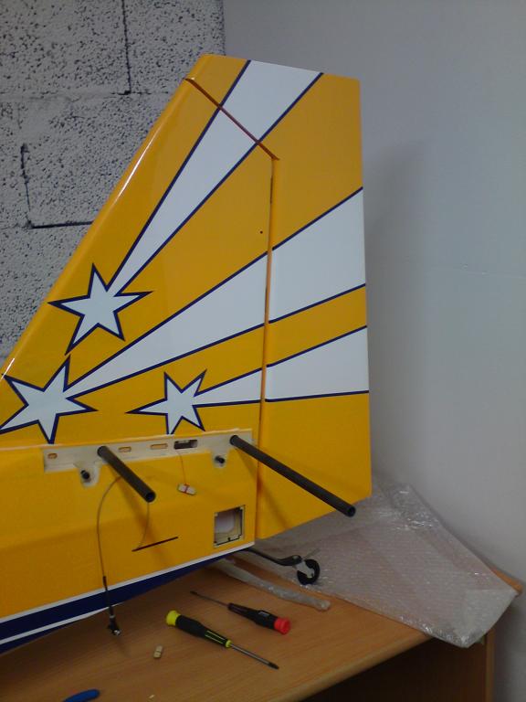

          Her er noen bilder. I et forsøk på å få demonstrert størrelsen, tok jeg et bilde i lag med minste sneipen som er overbevist om at skal sitte på. Den er stor (3,8m i VS).
          Det er ikke gjort så mye på modellen enda. Snaprollman har vel bestilt resten av utstyret, så mer skjer vel snart.

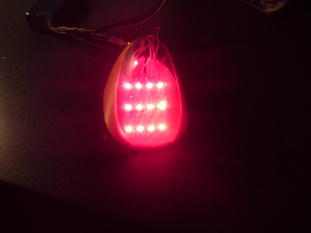

          Jeg har laget en prototype på lys til vingene som denne modellen er gjort klar for.

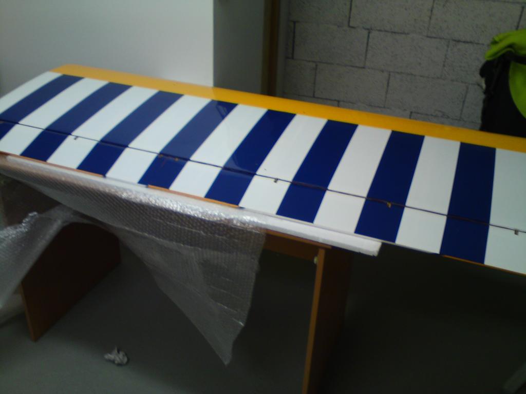

            Og hver vingehalvdel kan deles på 2 igjen?

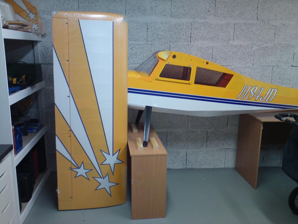

            Hva er lengde på kropp?
            Eller for å spørre på en annen måte. Får man plass i en '05 Passat STV?
            æææh.. glem det der ja... det er noe med bilder ... det som viste seg å
            være benken din trodde jeg var en krakk.....
              Tror den er 2,58m lang og det er hele vingehalvdeler

                    Legger ut noen flere bilder av snapprollman sin Decathlon. Det begyner å bli trangt i boden ihvertfall
                    Stort fly krever stort verktøy også, så dremmelen er byttet ut med vinkelsliper
                    Bokhyllen som den står på (tidligere omtalt som krakk) er 110cm bred.
