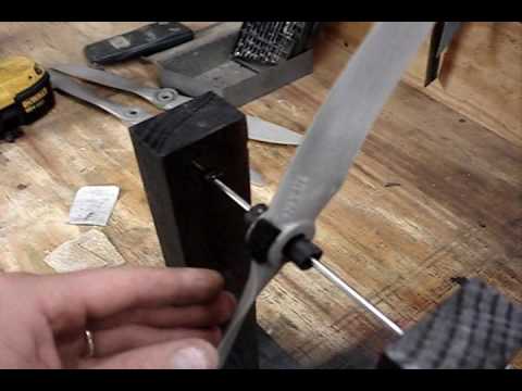

Så fant jeg frem balanserern og fant fram en video på youtube:
Her lærer man å balansere tupper OG hub'en. Sistnevnte er like viktig som
førstnevnte. Satte i gang og den ble helt strøken.
