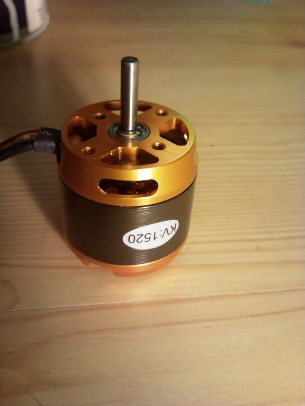

    har denne motoren, med esc liggende.. er det noe jeg evt kan bruke på dette flyet :?

    Du kan jo se hva andre har kjøpt hos HK, samt bruke motoren de anbefaler. Er ikke så lett å se fra bildet hvilken motor du har, men pga den høye kv verdien vil jeg tippe den er for liten med mindre det er en heli motor.

          liggnet veldig typen motor jeg bruke på mitt 500size helikopter tidligere. men er ikke sikker. Den kan muligens være fra ett båt prosjekt også...
          tenker jo som så at skulle denne funke til flyet, er det jo ikke nødvendig og kjøpe en ny
