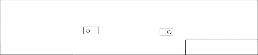

    Hei.
    Holder på med en 109T 1/12, og pga plass i vingen har jeg lyst til å montere balanserors-servoene så langt inn mot kroppen at ikke noe synes på toppen av vingen.
    Er det noe enkel måte å lage overføringen på i dette tilfellet?
    Enkel tegning, men bør skjønne hva det gjelder.
    På forhånd takk.

      Det greieste blir vel da torque rods. Vanligvis tas de helt inn i kroppen, så du kan kjøre begge på en servo, men ser ikke noe i veien for å bruke en servo på hver. Her er et bilde og en google-søk:

        Følg tipset til MESH!
        Du klarer deg også med 1 servo, og den skal ikke være større enn om du bruker 2!
        Det er fordi rorene balanserer belastningen mot servoen!
        Differensiert utslag får ut til med pushrodens plassering på bellkranken på servoen.

            Når du flyr vil ballanserorene være de eneste som får positiv belastning selv om du flyr rett fram (1G),flyr du en loop eller stip turn avhengig av hvor fort og liten sving du har. Det kan bli flere G hvis du regner på det. De ferreste fly har ballanseror som er aerodynamisk avballansert( som sideror på mange acrofly). Bruker du en servo til hvert ror vil de hele tiden måtte jobbe mot G-kreftene, så de må dimensjoneres etter det. Bruker du 1 servo med input fra begge ballanseror vil g-kreftene utligne seg og servoen trenger bare å takle luftkreftene som på de fleste modellfly er minimale i forhold og mindre strømtrekk.
            Det blir også enkelt å lage differensiert utslag ved feste pushrådene 120 grader i forhold til hverandre og ikke 180 grader. Utslag ned til max 5`men opp kan du godt ha 25`Det gjør flyet ditt mer stabilt og mindre utsatt for stall og flikkeng

              Takk for tips, har vurdert 1 servo i midten, og heller nok mot det.
              Men sånn som servoene mine er plassert nå, litt på innsiden av innerste balanserorskant, vil det fungere greit med lang servoarm?
              • farmann
                • Mar 2010
                • 918
                Burde funke med en lang og en kort servotorquearm, hvis jeg forstår deg rett!
