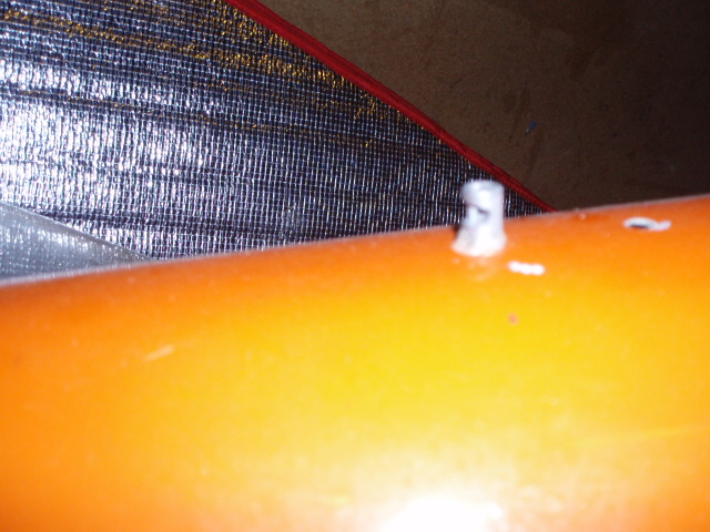

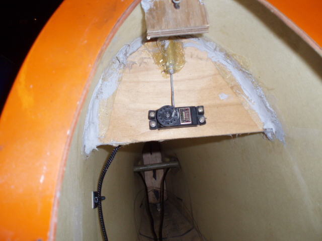

      Støp/lim fast en halvmåne spant bak canopy. I den monterer du en servo og til slepekobling er det enkleste å bruke et rør som du lager et hakk i. Støp/lim fast røret i spanten og bruk en sykkel eikert igjennom røret og til servoen. Fester lina til en stor fiskesvivel og setter den i det utskjærte hakket i røret og låser fast med eikerten. En sikker og enkel kobling.
      35% og 100cc holder godt til 7m.
      Har sjøl en 35% Yak og en 40% Extra som jeg bruker til slep, men skulle jeg ha et fly kun for sleping ville jeg valgt et høyvinga fly. Vil tro det er mer behagelig å slepe siden CG kommer nærmere slepe punktet.

            Ikke så veldig bra bilder men håper de hjelper litt.
              Takk for bilder
              Ser jo bra ut dette ..
              Hvordan unngår du at linen går i sideroret ??
              Mvh.
              Fredrik
              • ToreG
                • Nov 2008
                • 191
                Jeg har bare brukt en gummislange utenpå lina der den går forbi sideroret så den ikke skal kile seg fast i mellomrommet sideror/stabilisator.
