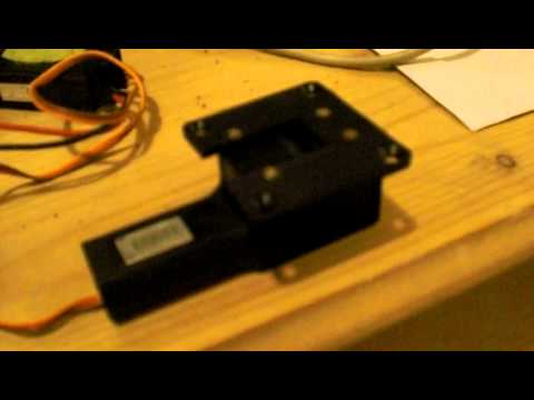

              har fått mine i posten nå. de virker rimelig solide faktisk. er endepunkts brytere som gjør att de kutter så fort de når enden. men hvis du holder igjen de så kutter de etter 10 sek. skal bli morsomt å prøve de i fly.
                10 sekunder? Hadde forstått 1/10 sekund, men 10 sekunder brenner MYE batteri. Skeptisk
                  skal gjøre noen målinger i helga og se nøyaktig hvor lang tid det tar før de kutter når du holder dem igjen. og måle strømmen. men tror de holder omtrent like lenge som en retract servo holder før den kutter hvis den blir hindret i å nå endepunktet.
                    gjorde noen målinger nå. ett retract trekker 2.1A når men holder de igjen og de kutter etter 4 sekunder. legger ved ett bilde og liten videosnutt i heller laber kvalitet. ble brukt ett 6v nimh 2200mah under testen.

                      De ligner litt på HK sine - er det de samme? Er på jakt etter noen å sette inn i en .90 FM Tucano. Har egentlig lagt fire i kurven hos HK men venter litt. Finner heller ikke passende legger til disse - er det best å lage selv?
                      Fiklet med mekaniske retrac på en Mustang(60 size) det var nå litt styr - men når det endelig var på plass virket det fint.
                        ligner veldig på disse fra hk HobbyKing R/C Hobby Store : Digital Servoless Retractable system (1pc) 54g
                        er laget for 5mm legger mine også.
