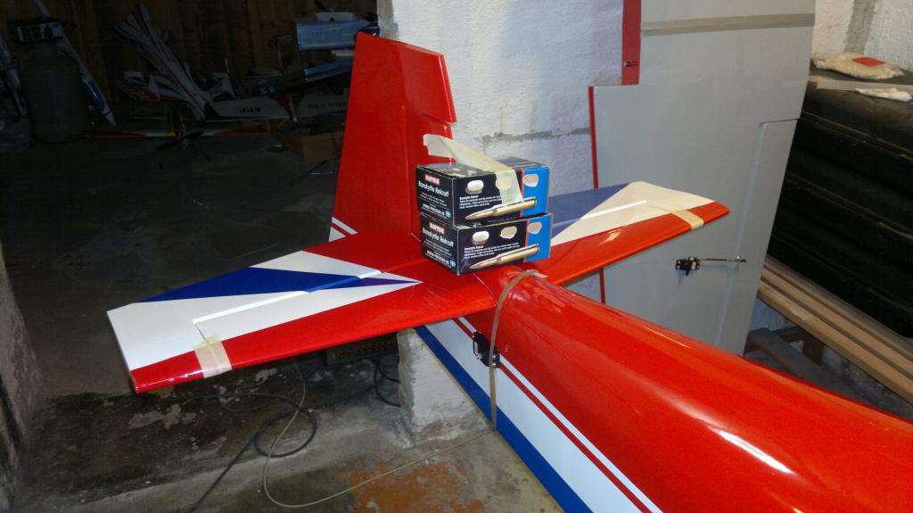

                            Da fikk jeg endelig tid til og starte monteringen av flyet.
                            Høyderors servoer montert.

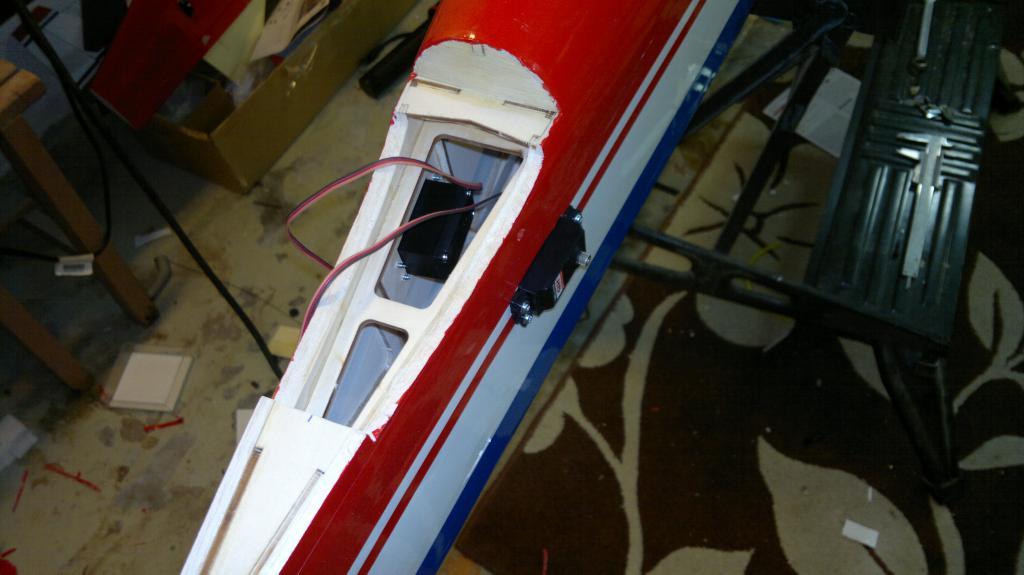

                            Første gang jeg monterer noe med to servoer på samme ror. Men det ble veldig bra de drar helt likt i alle posisjoner.

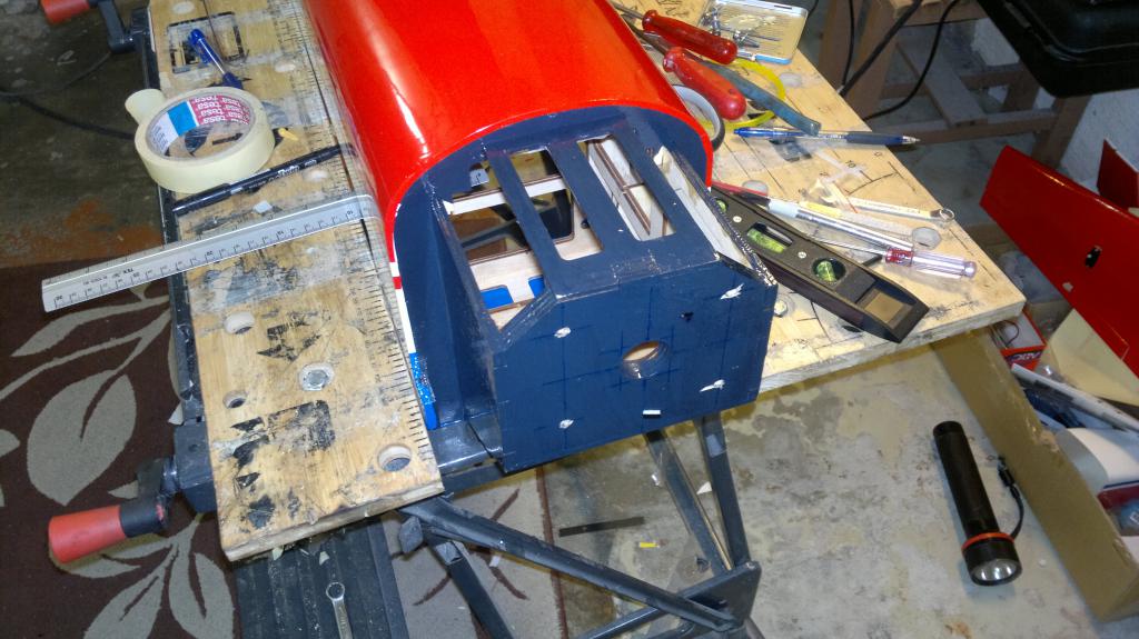

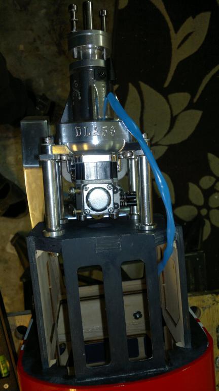

                            Motor og påtte på plass.

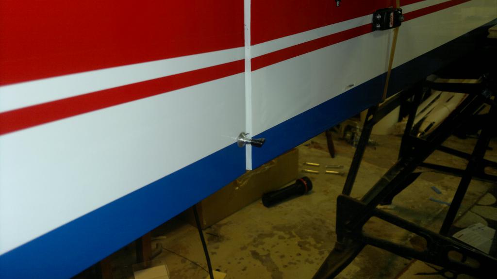

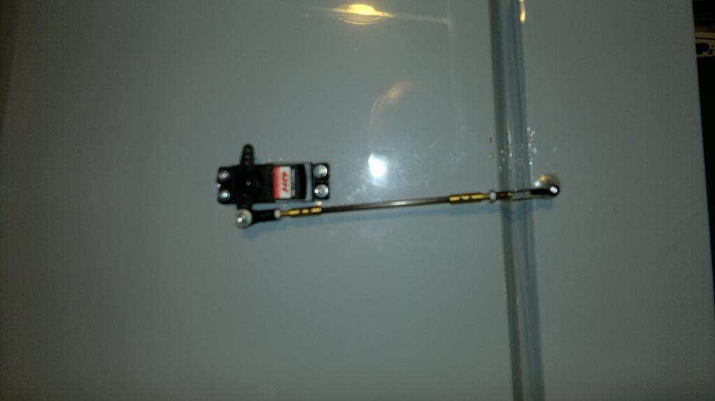

                              Disse rorhornene til sideroret var merkelig korte men er etter boken kun 18mm. Kan det være riktig?

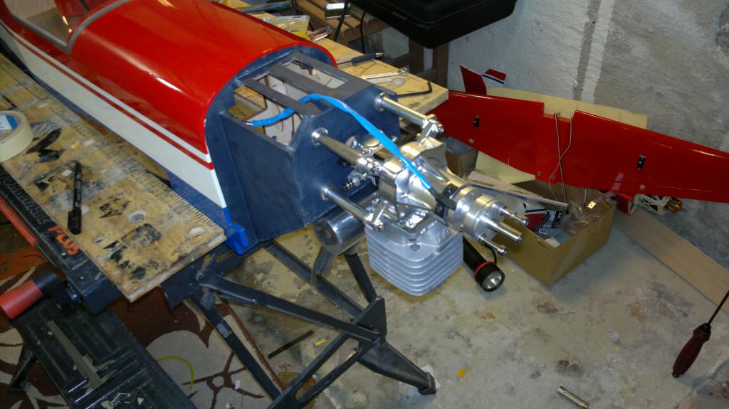

                              Fronten penslet alle veier med laminerings epoksy.
