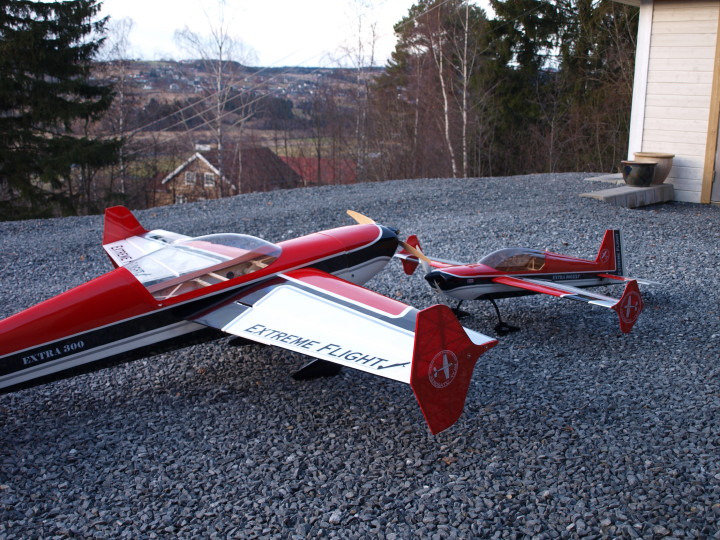

                  Jeg kjøpte en sånn i sommer, men har ikke flydd den ennå. Kjøpte min da hos RCpro. Å kjøpe alt fra ett sted var lite aktuelt, da jeg synes det ofter er mer om å gjøre å finne det jeg skal på lager noe sted i det hele tatt
                    [ATTACH=CONFIG]48773[/ATTACH]
                    Blir det maiden snart eller?
                    Trond Winger, søndagsflyger
