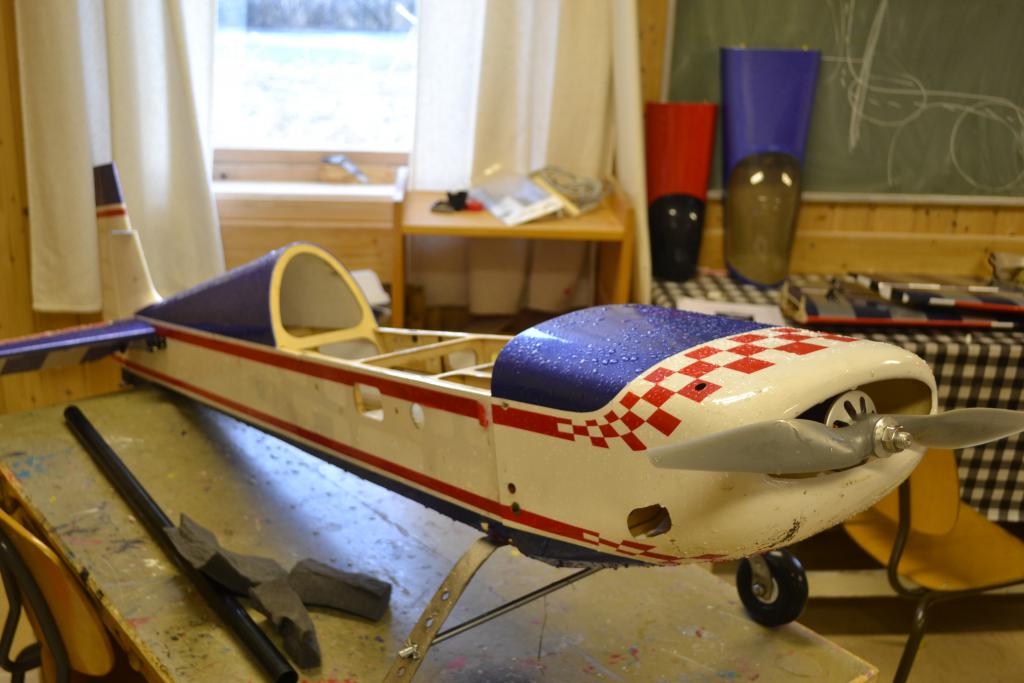

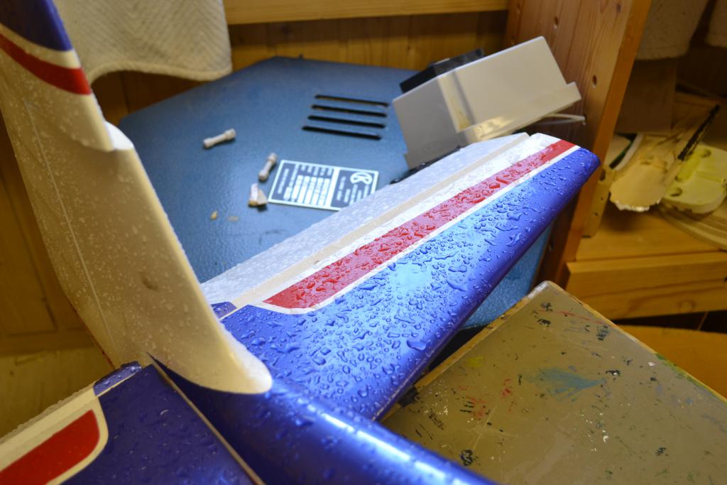

                          Sånn så flyet ut etter en tur i regnværet
                          • #14
                            Tror ikke servoene er så vanvittig følsomme for litt vann. Har en gammel P40 med utvendige JR digitalservoer til høyde og sideror og disse har sandelig fåt mye regn på seg de siste to årene. Fungerer akurat like bra ennu.
