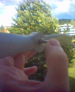

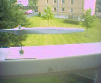

        Jeg kjøpte HK sin HobbyKing R/C Hobby Store : Extreme accuracy Prop/Rotor balancer med både magnetoppheng og doble kulelagre. "Extreme accuracy", ikke! Etter at propellen er perfekt avbalansert og jeg tar den ut av apparatet og setter den inn igjen så viser apparatet at den er veldig ute av balanse.
        Mine 30 år gamle, hjemmelagde avbalanseringsapparater er mer nøyaktige.
ID:	586349 Click image for larger version
