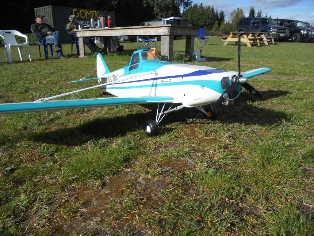

                    Mens jeg ventet på 33% Pawnee`en, monterte jeg en mindre utgave av flyet. Dette hadde maiden på lørdag. Med en OS-Max 95V i snuta flyr den som en gud. Det er jo en 40 maskin?? Ble imponert over hvor sakte den kan fly. Med flaps er landingshastigheten minimal. Et lite problem er at propellen har liten klaring til gresset, spesiellt ved landing, så på neste maskin vil det bli 4 blader som på mange fullsize. Biela har propellere, men hvilken dia/stigning skal jeg velge? Dumt å ligge med overflødige 4 bladere. Zimmerman kommer med eksosanlegg etterhvert, så jeg slipper å lage selv. Ser for meg understell og motormontering i løpet av uka.

                      Vær ops på at disse 4t motorene ikke er spesielt glad i 3-4 blads propeller da treghetsmomentet i propellene blir i minste laget og en får fort en upålitelig lav tomgang.
                      • oistein
                        • Apr 2006
                        • 681
                        Den der skjønte jeg ikke helt. Hvorfor har 3-4 blads propeller mindre mindre treghetsmoment? Siden de vanligvis er kortere? De er jo og tyngre vanligvis.
                        • bardp
                          • 2473
                          Du får ta en kikk på formelen for treghetsmoment så vil du se at diameteren opptrer i andre potens.
                            Det er jo veldig enkelt, bare se her: Treghetsmoment - Wikipedia
                            Skjønte ikke et plukk...
                            • bardp
                              • 2473
                              Forenklet kan man jo si at treghetsmomentet bestemmes av vekta og hvor langt fra rotasjonssentret (akslingen) den sitter. Avstanden fra akslingen betyr alså mye mer en vekta.
                              En en sylindrede 4t motorer er glad i stort treghetsmoment for og gå sikert på lav tomgang så jo tyngre og større propeldiameter jo bedre.
