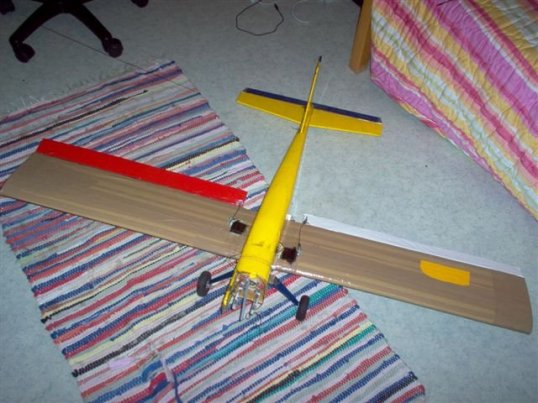

    Hei folkens!
    Nå er jeg endelig ferdig med QB-en til VM. Fikk en til å skjære ut vingen i styrodur, og evig eies kun det teipede
    Nå gjenstår det bare "fuging" med epoxy. Håper på "jomfrutur" i morgen, mangler bare motoren som VM skulle avse en liten stund siden det er et fly fra ham...

    Vet noen hvor CG skal ligge?
      Når det gjelder byggesett, ligger de gjerne i esken... Det lå kanskje igjen i den originale vingen?
      Slapp av, la den balansere mellom 1/4 og 1/3 av korden, og du burde være på trygg grunn! For ordens skyld: Det er en QB 20 _L_ du har der; de ble laget i 3 versjoner: L, S, og H. Behøver vel ikke fortelle hva bokstavene står for?
