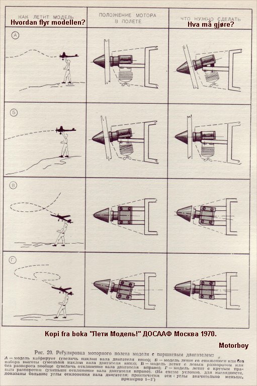

          Hei, her er bildet av sovjetisk boka som jeg kopierte fra "Лети Модель!" trykt hos DOSAAF Moskva i 1970.
          Fly modellen din i lufta og ta vekk fingrene fra radioen (alle trimknappene i nøytral og alle rorene i nøytral) og se hvordan oppfører modellen din. Oppfører modellen din ut fra en av bildene, så juster side eller nedtrekk etter bildet og prøv på nytt. Men, i første bildet må du tenke litt på: Gir du gass og modellen stiger rask, så er det for lite nedtrekk pga løftende vinge. Modellen skal kunne fly omtrent i samme høyde fra halv gass til full gass, mister høyde ved tomgang er ok.
          Håper bildene sier mye

              se på tegningen motorboy kom med. hvis modellen drar rett til vers må du legge en eller to skiver i de øvre festepunktene på motoren
