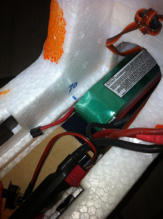

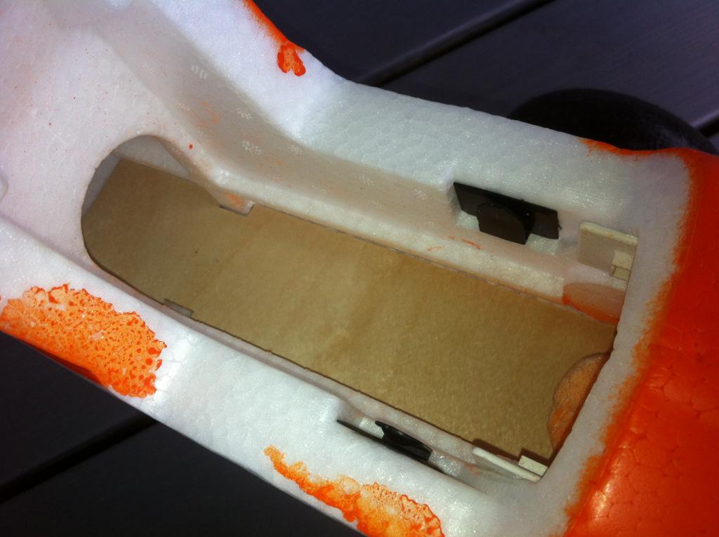

            Du må feste batteriet med borelås. Limte inn en 1mm krysfinerplate i bunnen som går i fra luftehulet bakk i flyet og fram. Jeg la inn 32gr bly i halen for å ikke dekke til utlufthullet med batteriet. Fikk da CG på 70mm fra forkant. Det er der servoledningen går utover i vingen. Når batteriet skal ut er det bare å lirke den løs igjenom utlufthullet. Med bly i halen har jeg litt å gå på i begge retninger.
