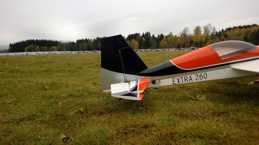

                          Som dere ser er ikke utslaget på roret all verden vil jeg si. Kikket litt over hvert av høyderorene i går, fant ut at det var litt forskjell. Testet på nytt i dag, hjalp ingen ting........
