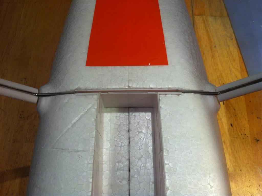

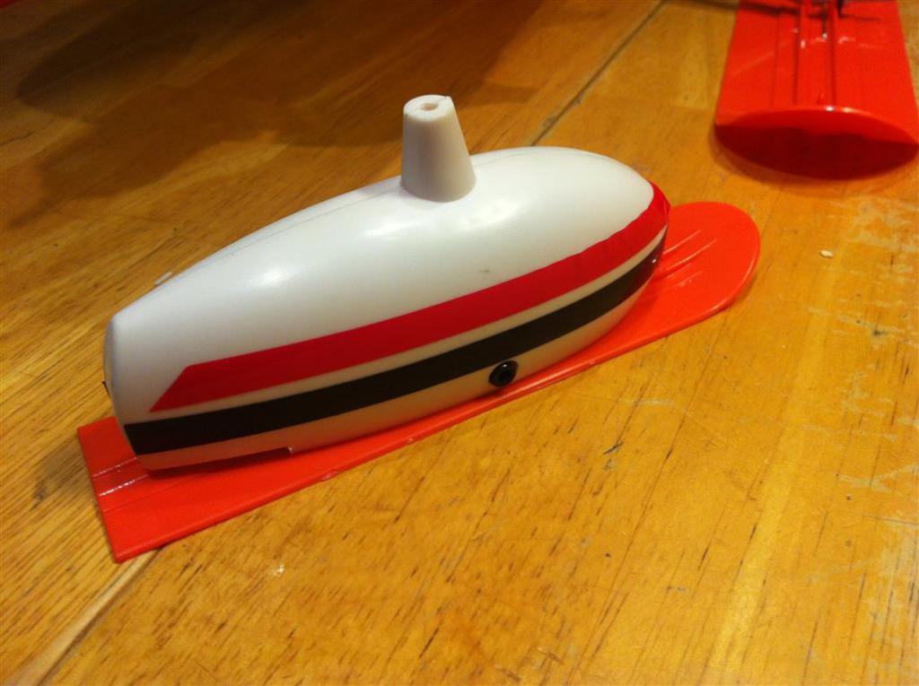

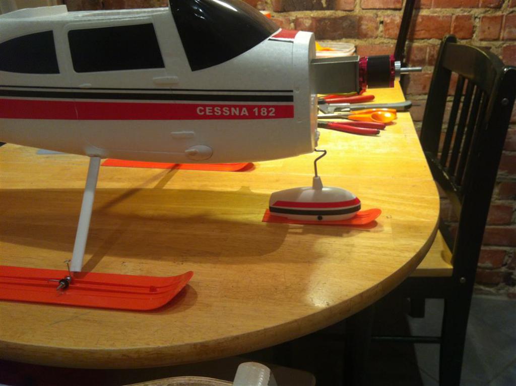

    plukka opp denne saken fra finn. Et par ting jeg lurer på som fersk fly eier. ( Den hadde ikke manualen) Håper noen som har eid, eller har den kan steppe inn med et par tips.

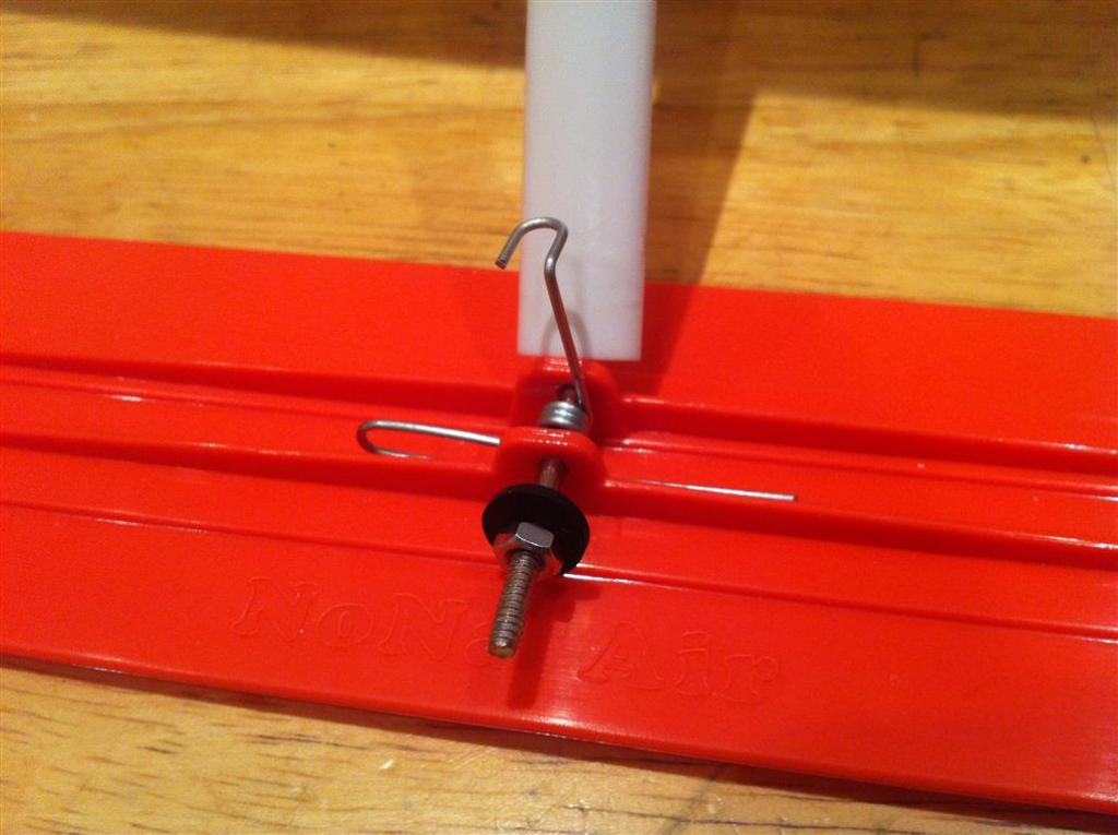

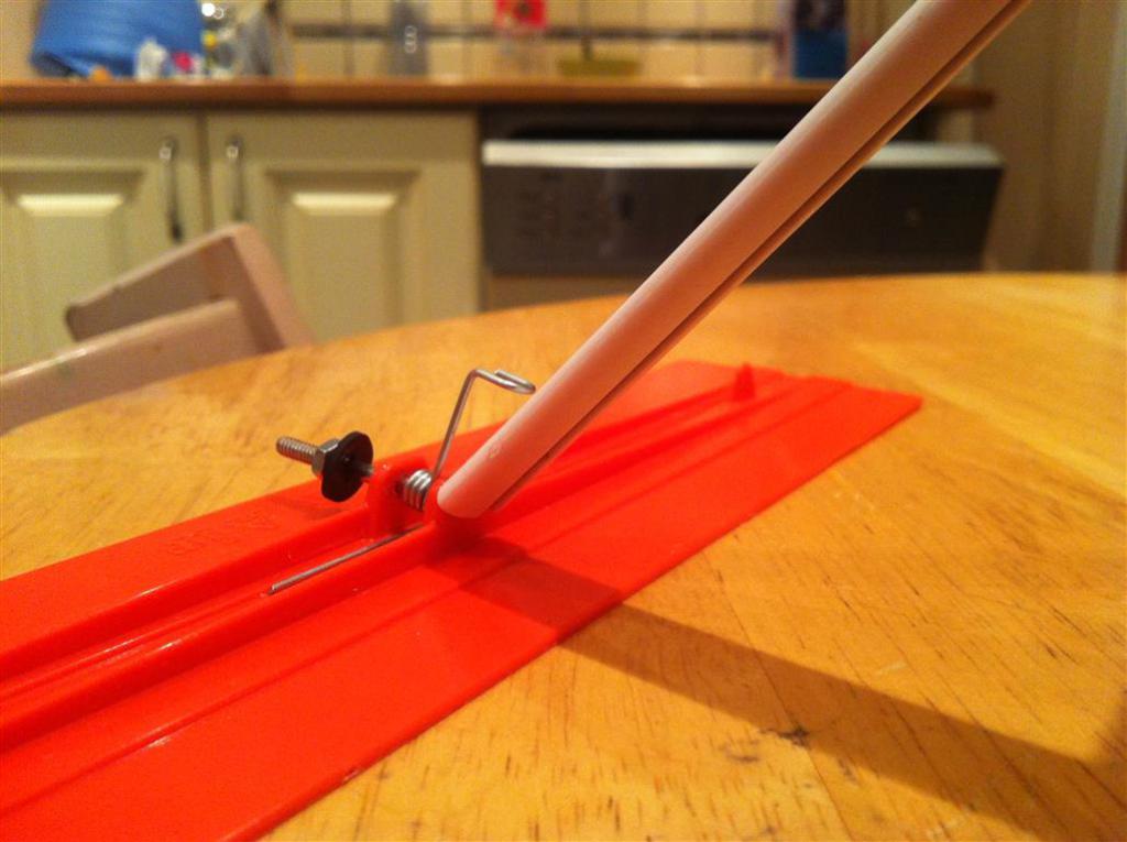

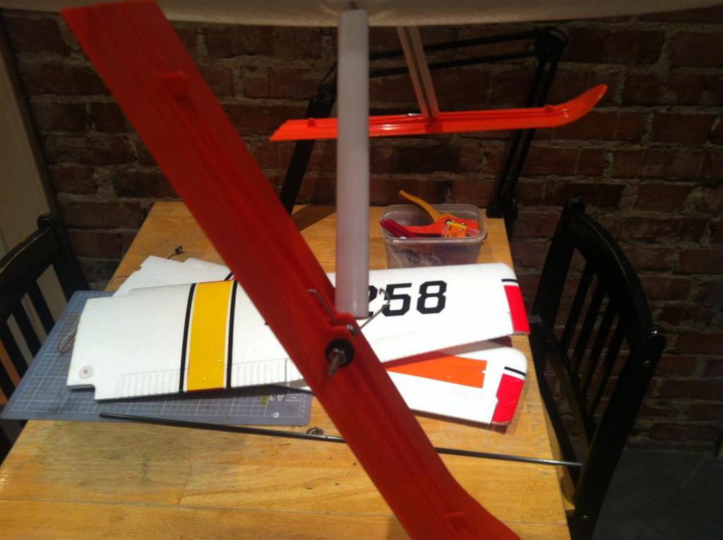

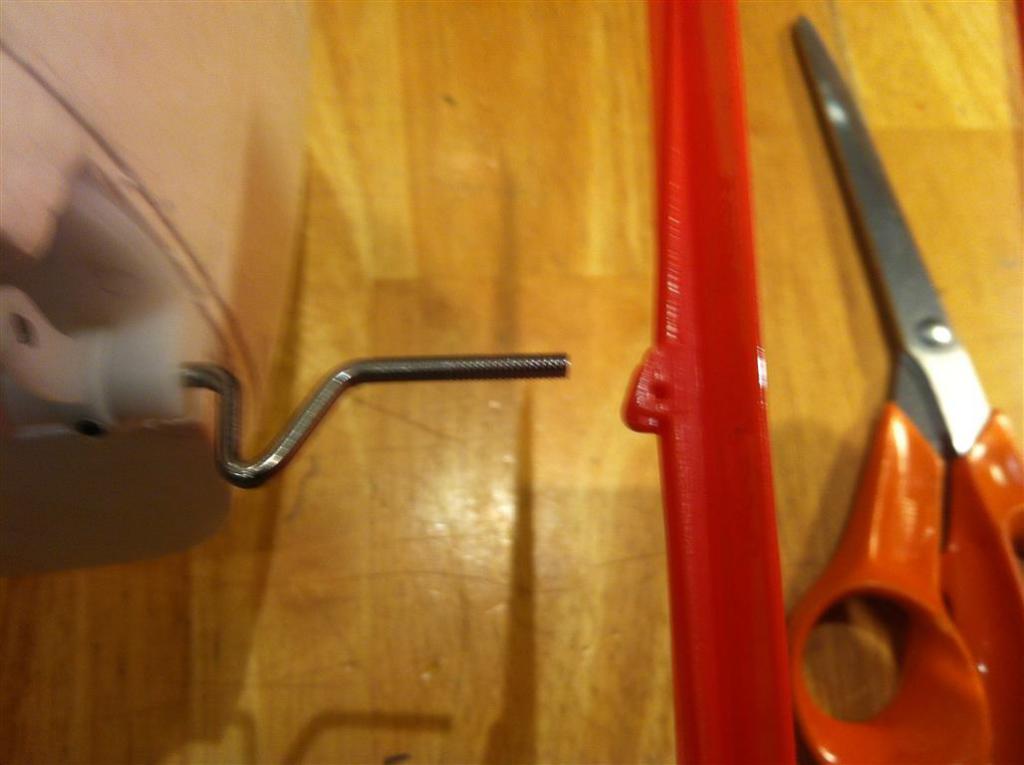

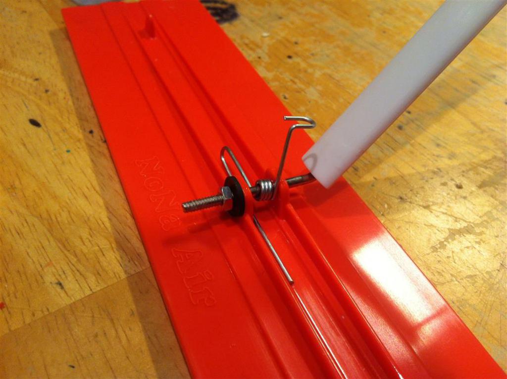

    hvordan skal man feste ski til understellet, med de medfølgende fjærene? Regner med det er en form for universelt system. Til mini skia foran, tilpasset jeg hjul kåpa.
    Understellet bak, skal det bare presses ned i sporet, eller skal det limes .

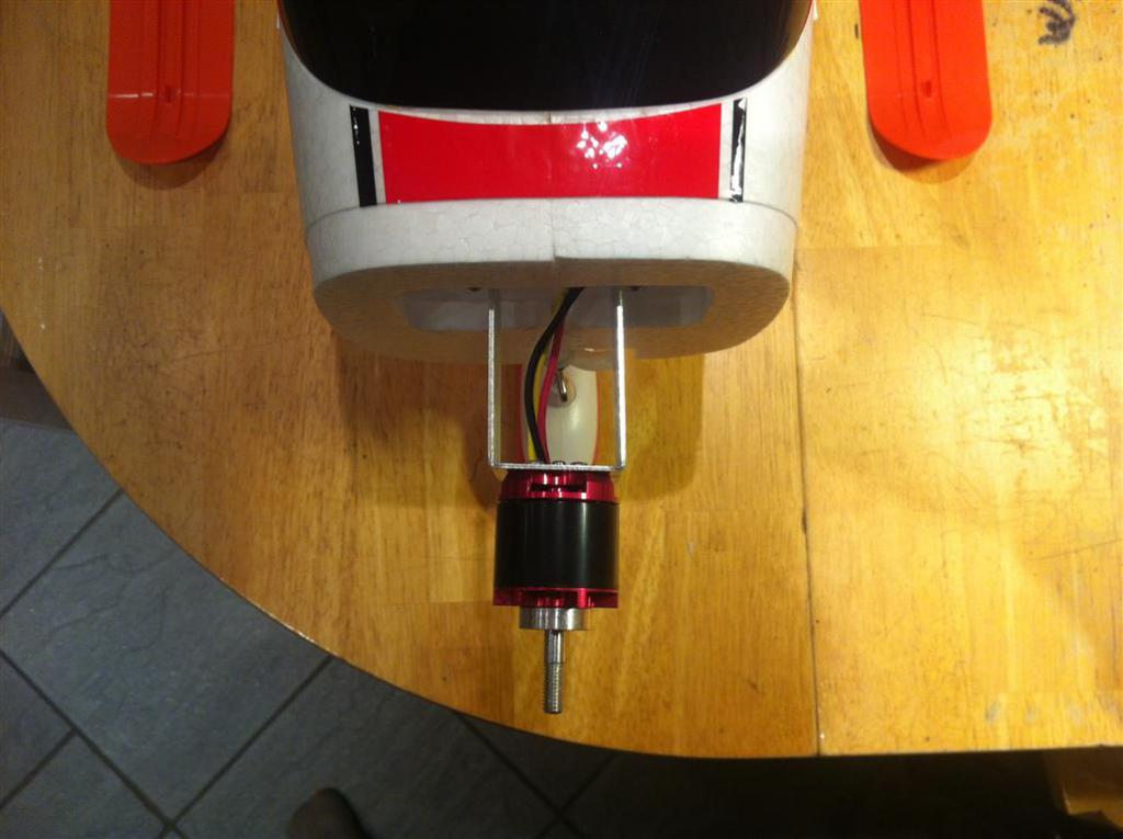

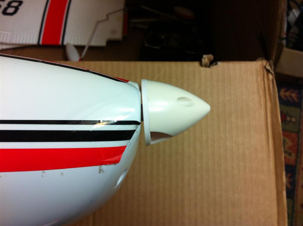

    Motorbukken ser ikke helt rett ut. Hva tror dere.

    Først og fremst grattis. Flyet flyr veldig bra, så det er bare å glede seg.
    Fjærene skal passe på at skia peker oppover, slik at når du lander, så retter de seg ut.
    (Alternativet er at de "stuper", og da vil du få VELDIG korte landinger.)
    Understellet bak skal i utgangspunktet bare presses på plass, men du kan
    med fordel sette inn en liten skrue for å holde det på plass.
    Motorbukken SKAL være skev!
    Dette er for å kompansere for torque når du gir gass etc.
    Ikke rør mao

      ang ski. Seff, it all makes sense når du sier det . Da bør jeg vel finne på noe lurt, for nå henger de ikke helt på greip. Den bøylen skal vel helst da inn på selve bøylen, så da må jeg kanskje trimme den litt .
      Får man andre 'metall armer' i fronten, så det blir lettere å feste skia der uten å måtte bruke hjul kåpa? altså en som ikke er rett.

          Ta av hjulkåpa på forhjulet og "leggskinnene" på bakhjulene så blir det nok enklere å feste fjærene til skiene. Epoxy funker greit, det samme gjør CA lynlim, og også trelim men sistnevnte krever lang herde tid. Hva som er best avhenger litt av hva du skal lime.

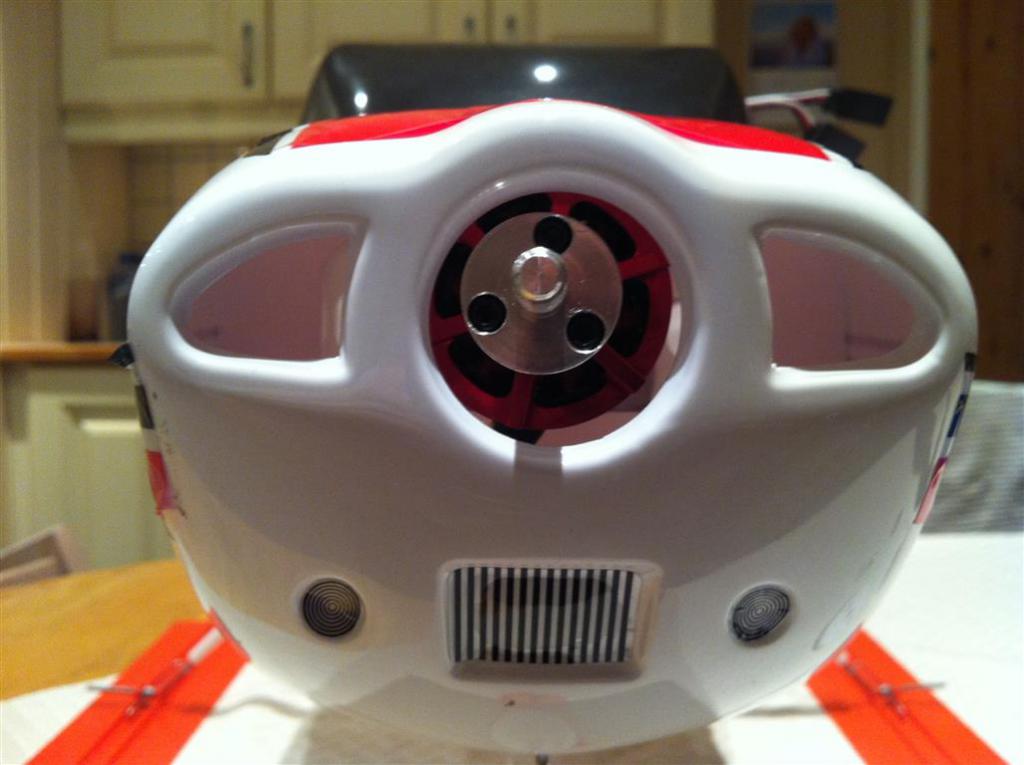

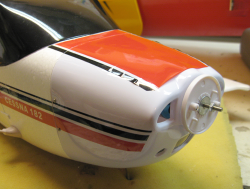

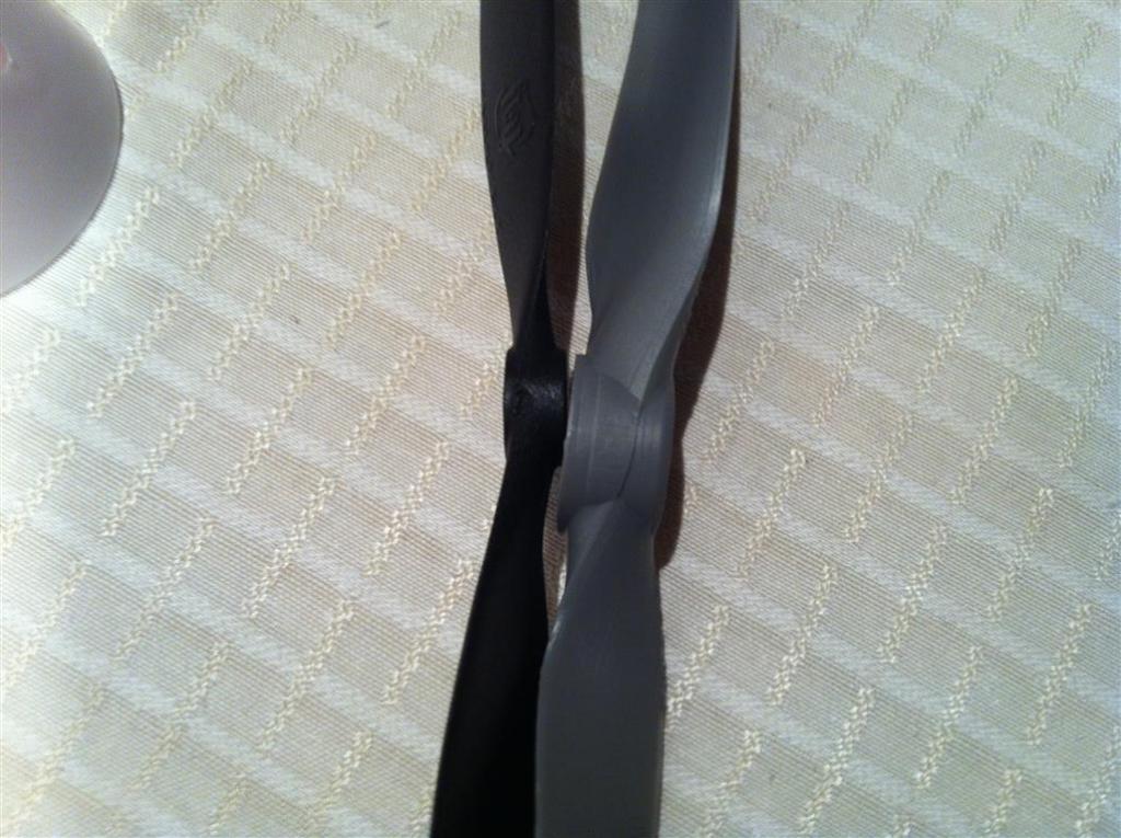

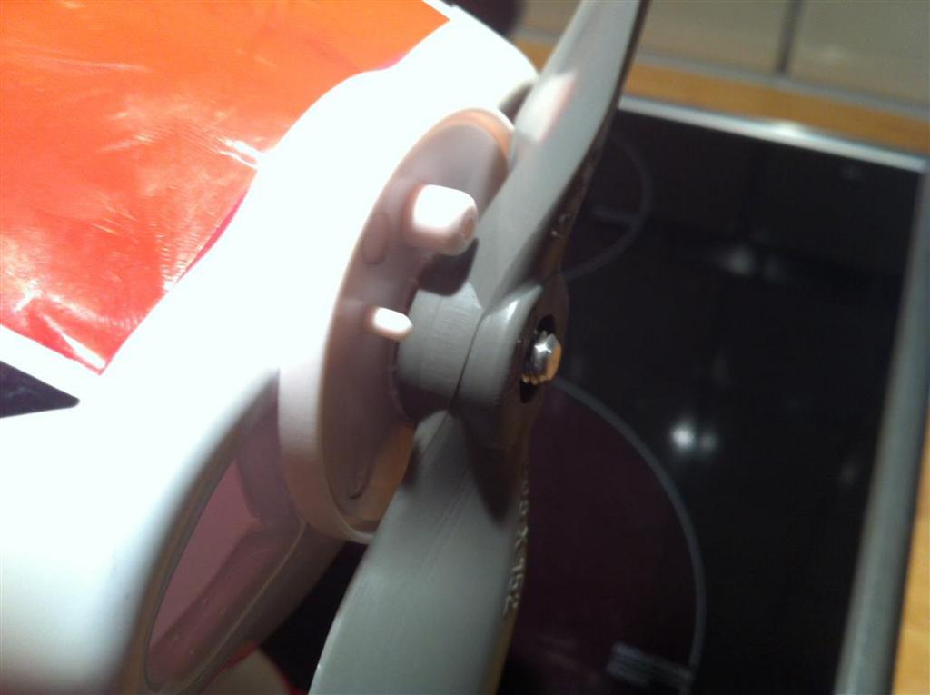

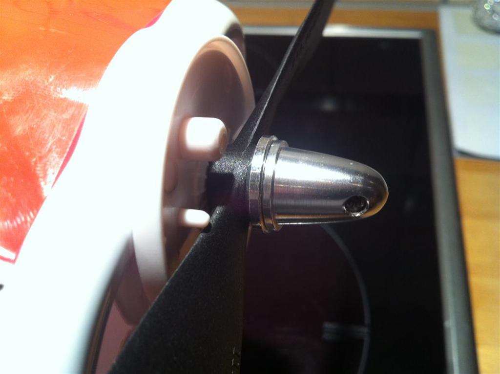

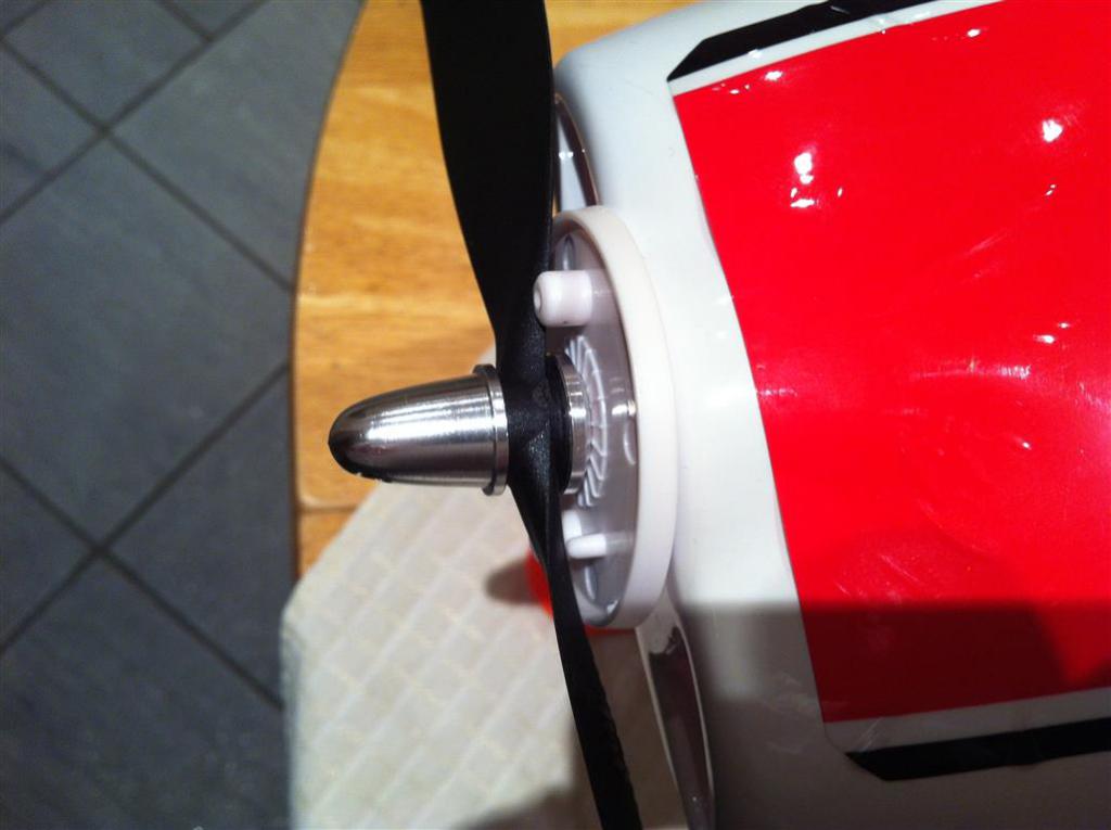

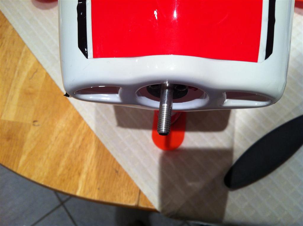

            Plukka opp et par props i dag, den samme som ble nevnt i testen for mange år siden, men det jeg ikke tenkte på var tykkelsen på proppen og lengden på motor Axel. Så det ble crash med passformen der . Bytter i morgen. Dessuten undrer jeg litt på om alt som skal feste proppen er med her .

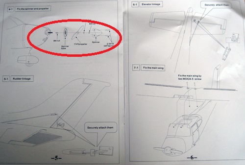

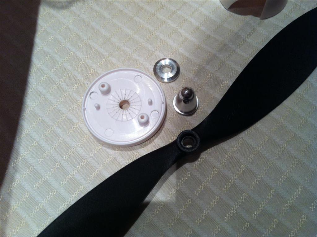

            På bildene fra testen noen år tilbake er det en mutter på bildet ser jeg og det jeg kan tyde fra manualen er den også med der ( 2 første bildene) . Den har ikke jeg, og om jeg bruker mutter er det nok ikke nok gjenger til propp skruen.
            kjære vene, føler meg som en 12 åring som aldri har holdt på med rc før.Takk for hjelpen...

              Fulgte det ikke med noen ringer slik som på bildet med propellene du kjøpte? De vil sørge for at du kan bruke dem på akslingen selvom diameteren på hullet i propellen er for stort.

                den blanke skiven skal mellom mutter og prop. ikke bak propellen.. den lille blanke tuppen med gjenger trenger du ikke å bruke hvis du bruker mutter.. Ta også å flytt litt på cowling slik at aksel havner midt i.. blir penere og ser ikke så skjevt ut..

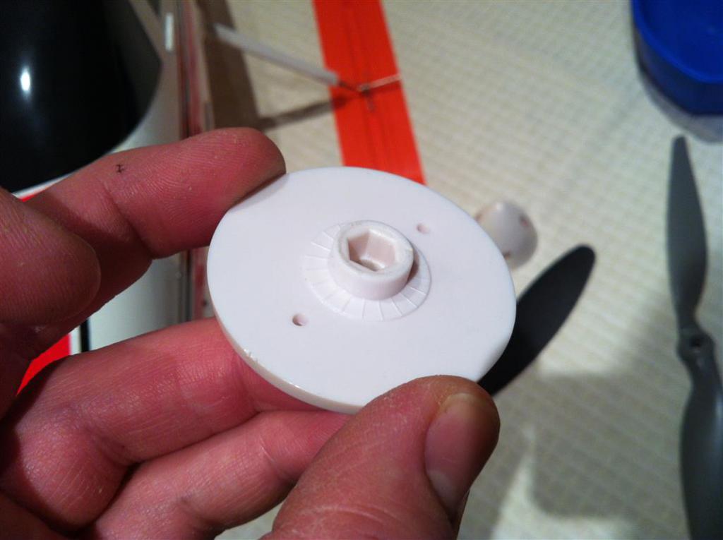

                  allright. slik som dette
                  Så det holder bare med å skli den hvite plata, sette på propp, skive og skru til. Var redd det kom til å slurre på axelen uten noe for for feste av den hvite plata.
                  godset på proppene jeg kjøpte var for stort, ikke hullet til axelen, der var det med mange spacere, men det det ble ikke nok igjen til gjengene med den på dessverre.

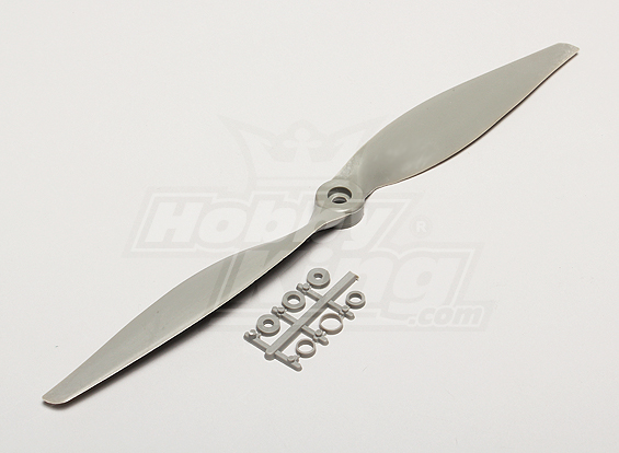

                    Proppen jeg kjøpte var en apc 12 x 6 e. (305x152) orginal er en 11x4,7 (279.4x119,4)
                    Ikke sikker på 'affa' gjorde når han testet flyet , om det var en annen 12x6 elelr om det ble byttet Axel på motoren til litt lengere.
                    bytter til en slow flyer prop i morgen

                      Litt generelt med sånne, så er understellet litt crap og trenger ofte litt modding, hjulene er ofte for små og kåpene dekker såpass mye av hjulene at de ikke er så godt egnet på gress som ikke er temmelig kortklipt.
                      På den jeg har så er spesielt neseleggen jalla ut av esken, den har misspasning i designet, sånn at du kan vri hjulet litt til sidene uten at servo-armen beveger seg... . Det er også dårlig med fjæring på neseleggen, og den er i ett for tynt/mykt materiale.
                      Den kan byttes ut med en Dubro (mulig DB234) styrbar neselegg med fjæring, og det følger med et feste og link for tilkobling til siderors-servoen.
                      På gress (om denne lever til sommeren) skrot hjulkåpene og sett på større gummihjul, så er det null problem og ta av/lande trygt på litt ujevn eller ikke nyklipt gress. Er denne 14-1500 mm vsp, kan du fint ha 69 eller 75 mm hjul.
