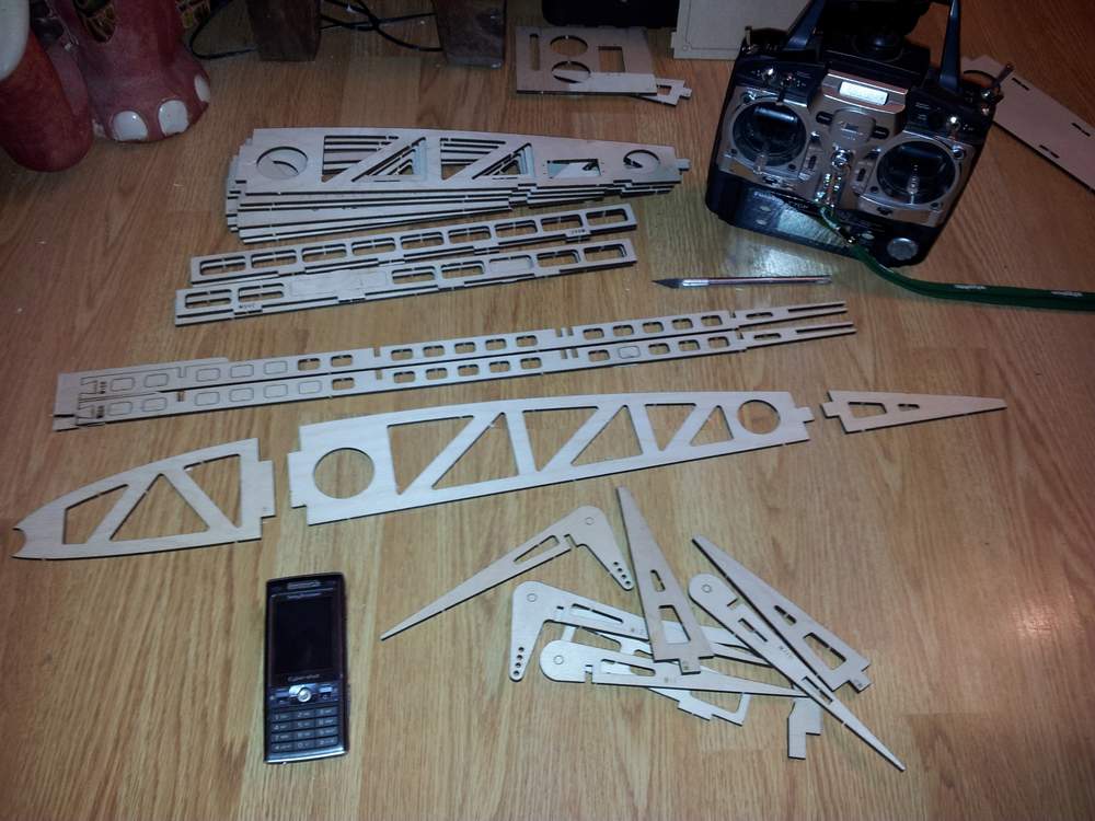

          Vet at Proinor.no skjærer fra filer (min far) , men er vel alltid litt bearbeiding av filene. Han må legge inn fargekoder for gjennomskjæring, "broer" som holder delene på flaket osv.
          Jørgen
          • peppern75
            • 671

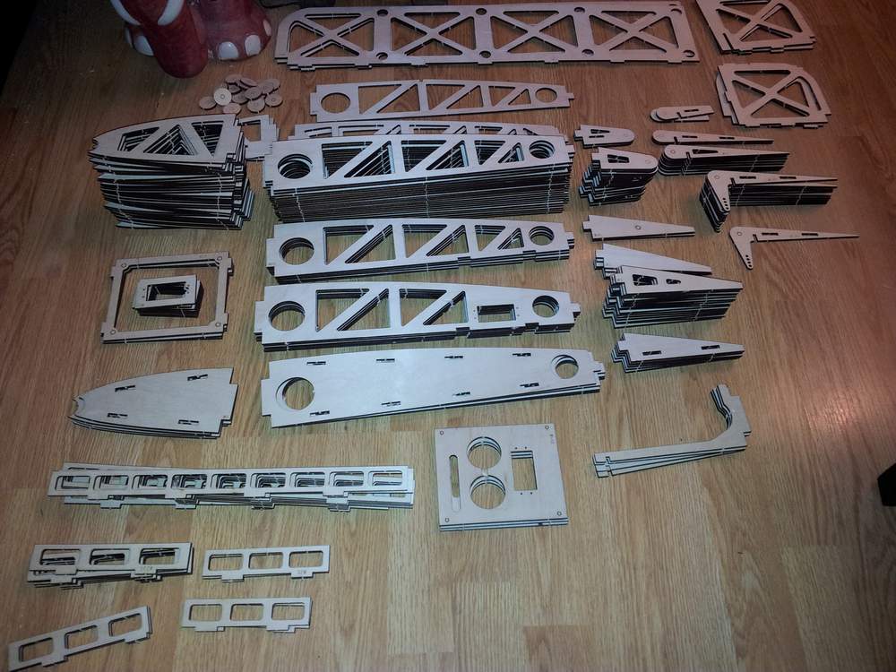

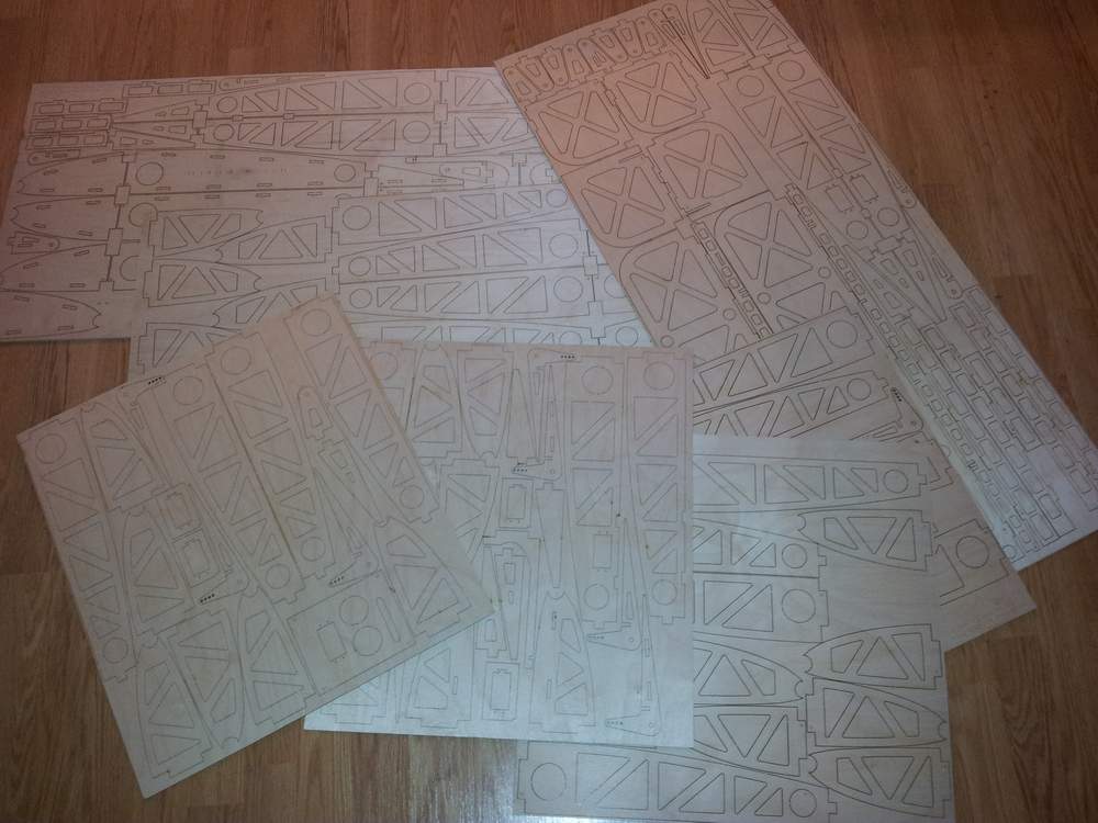

            Proinor skar ca 3 kvm finer for meg. Jeg leverte ferdige filer i gerber format, med "broer" og hvor alle deler (230 stk.) var omhyggelig lagt inn for best utnyttelse av materialet. Mener å huske laserskjæreren hans tok emner på 40x70 cm. Jeg var meget fornøyd med resultatet, kunne nesten bare riste ut delene.
