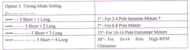

              En del av OneDime (ArroWind) ESC har programmeringsmulighet for endring av timing.
              Jeg kan i hvert fall endre timing på den ene One Dime regulatoren jeg har (40A)
              Spørs hvilke modell du har men...
              Sett den i programmeringsmodus og prøv:
