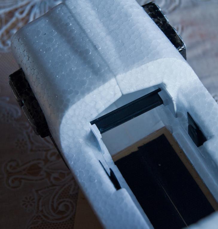

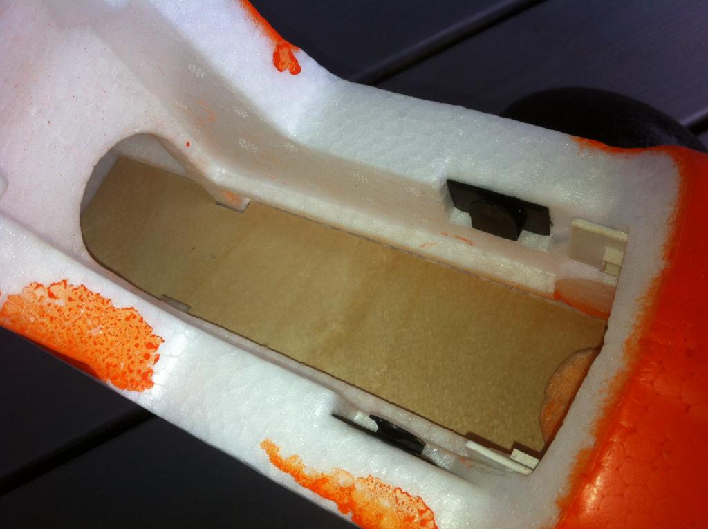

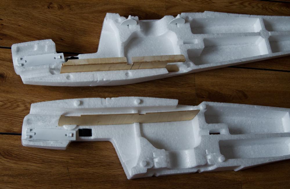

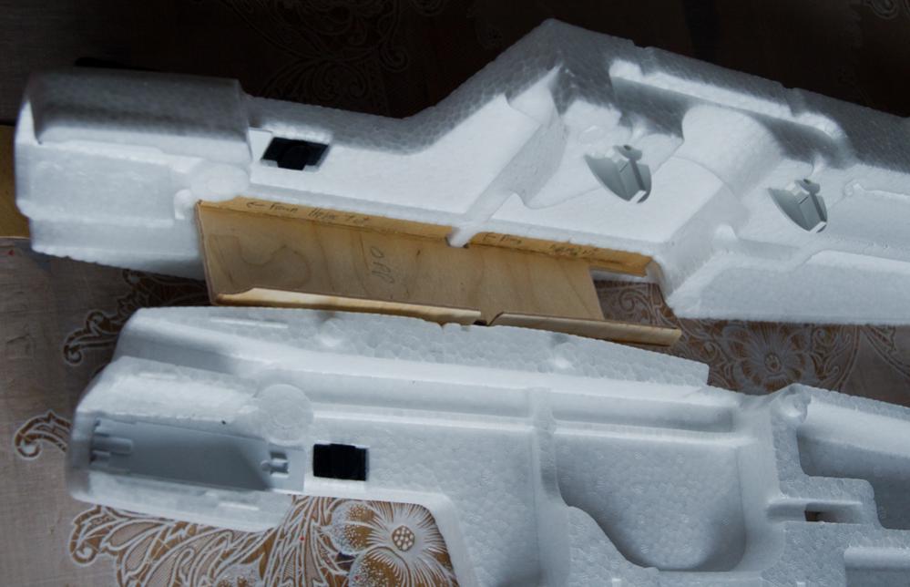

    Har selv laget en extra bunnplate i 1,5mm finer som skal settes inn. Har også laget et "gulv" lengere opp,men er usikker på om dette blir satt inn.
    Skal også lage en forsterkning av hjuloppheng, men trenger noe stiv og flexibel 2-3mm pianotråd. (har selvfølgelig ikke liggende) Her noen bilder av moddene:

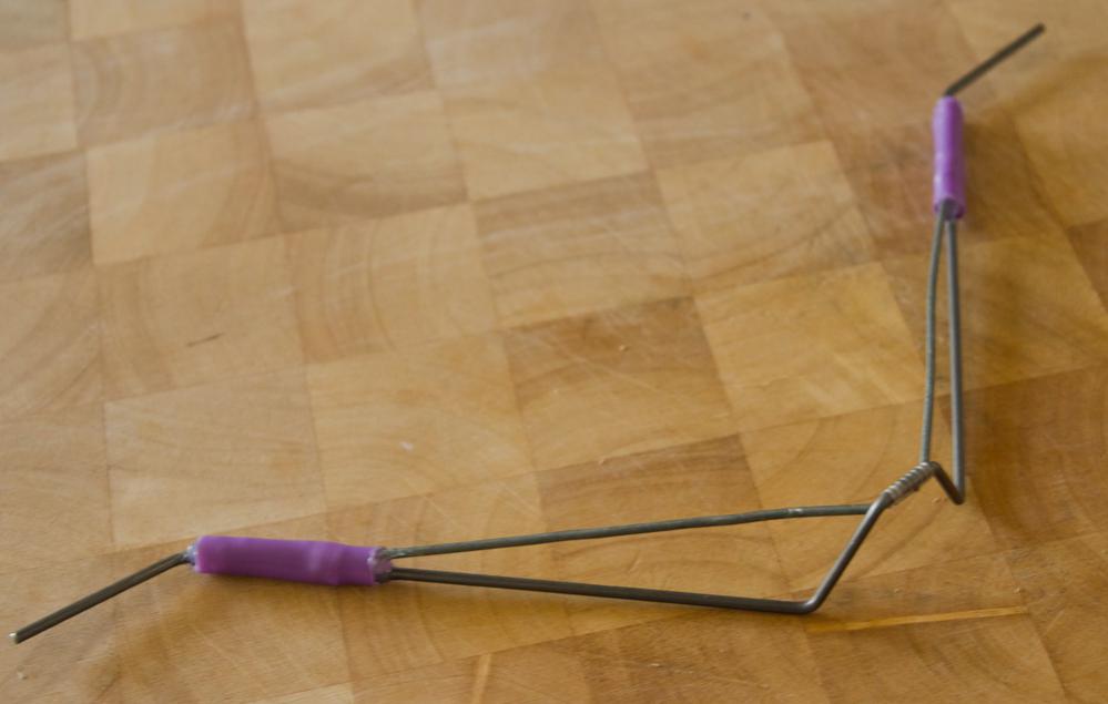

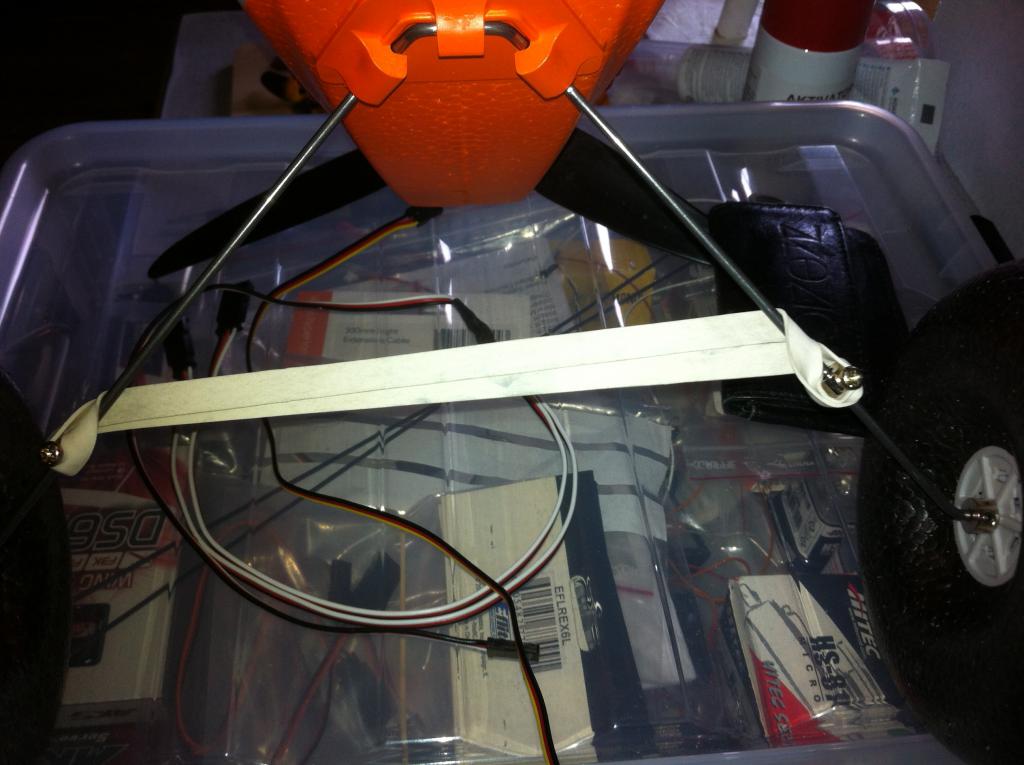

    Har forsterket understellet. Fant litt gammel streng fra et gjerde,og så var det bare å lodde, sette på tynn ståltråd, lime og så på med krympestrømpe og så smeltelim i endene på krympestrømpen

      Er det virkelig ikke noen her som har modifisert sin funcub,eller begynner dette flyet å bli for gammelt? Er interessert i alt som har med dette å gjøre. Skal selv sette inn en "H-bjelke" (tatt fra en gammel kleshenger) mellom sidemotor opphengene.

        understellsoppstivern var lur. Må få til noe sånt på min også, for den begynner å bli alvorlig kalvbeint

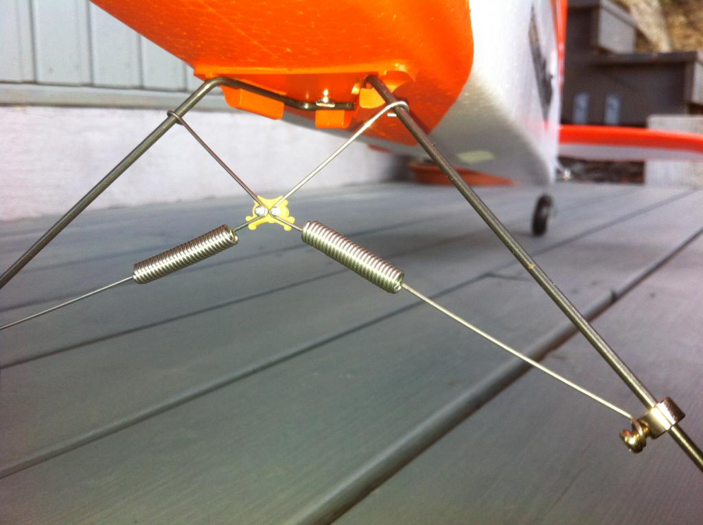

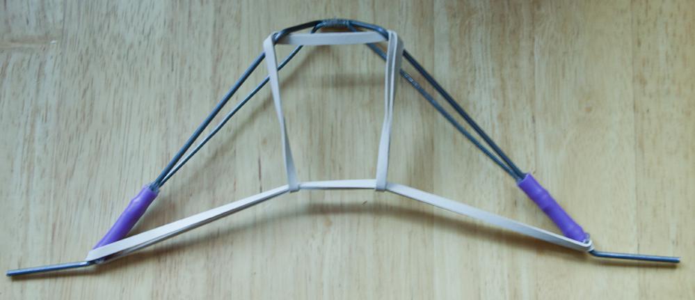

          Har sett at noen bruker fjærer på kryss også. Prøvde å sette på strikk på denne. skal ta et bilde og vise

            Her har jeg satt på noen strikk. Vet ikke om jeg skal ha dette slik. får teste ut og se. (Når/hvis jeg bare får servoer, mottaker og ESC. Det går som i sirup å få ting fra utlandet nå på sommeren)

              Men ja, ser bra ut det der. Smeltelim for å feste strikk? Må tenke litt vekt også her da.

                Bestilte alle disse delene lenge før flyet,så det er rart at jeg ikke har fått de. Bestilte uansett et par servoer til halen fra Elefun i dag,så da går det vel ikke altfor lang tid Har ikke festet strikkene, skal prøve først uten. Ville bare se om dette kunne la seg gjøre.
                • Sundtair
                  • 1280

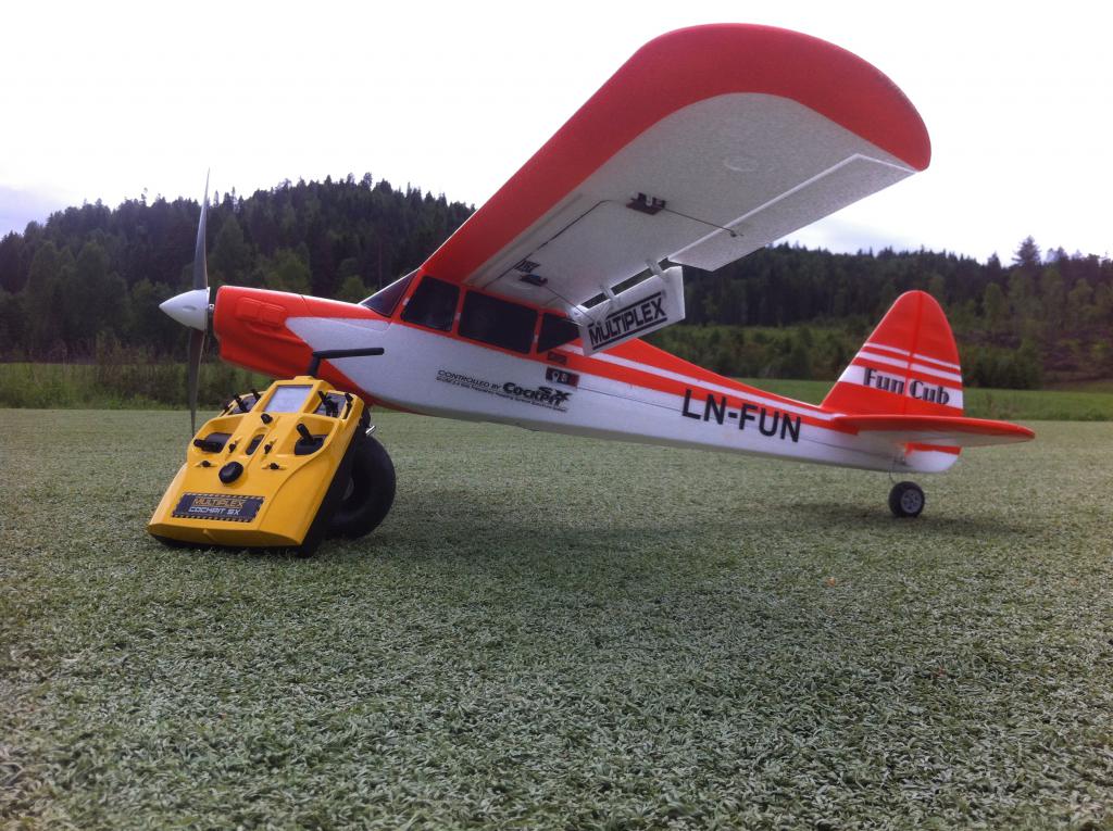

                  Denne kjøpte jeg http://www.elefun.no/p/prod.aspx?v=15125 og jeg limte inn en forsterkning i bunnen som deg. Prøvde med strikk og hjulstoppere også. Jeg trodde vinduene var svarte men så var de "sota" så jeg limte inn noen bilder og brukte litt tusj så den hvite stripa ikke skulle være gjenomgåendeClick image for larger version

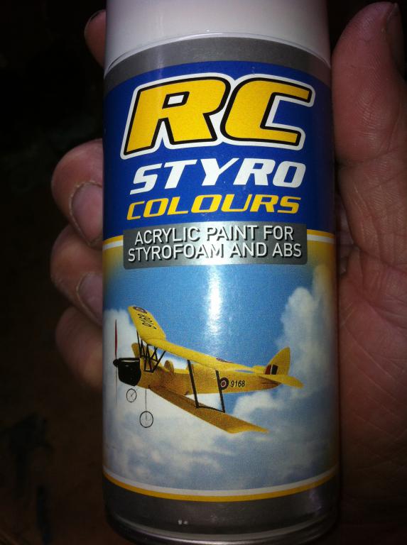

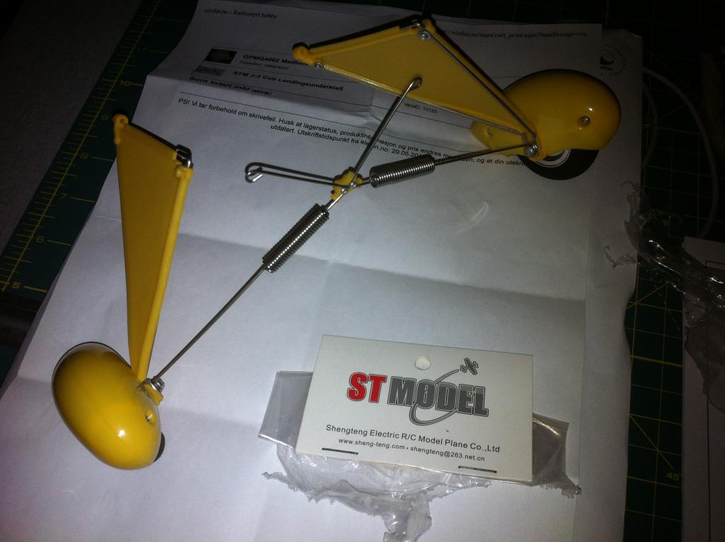

                      likte de fjærene fra STM. Hvilken type lakk har du på sundtair? Det landingsunderstellet så heftig ut HMMM......
                      Kan dette være det samme? :

                        lakkerte med dette. (uten grunning) kjøpt på Norwegian modellersClick image for larger version

                          Mener du kan bruke alle typer lakk på multiplex modeller. Har vertfall brukt biltema sin

                            Prøvde noe colorworks colorspray jeg hadde liggende. Sprayet på en bit av isoporeska til flyet, og denne lakken "spiste opp" isoporen
                            EH...elaporen skulle det vel være
                            Hvordan er denne lakken du har brukt når det gjelder slitestyrke sundtair?
                            • Sundtair
                              • 1280
                              fungerer fint, MPX anbefaller en egen grunning men jeg brukte ikke den. Må skrapes av
