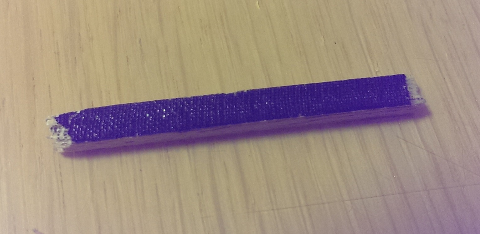

SKjer til balsa lista og karbon stripen du skal ha, legg på et tynt lag med epoksy på begge sider av karbon stripen, legg den på balsa listen. bruk litt tørkerull til og trekke ut overflødig epoksy, ved og trykke den godt ned på karbon stripen. legg litt plast over og under,legg noe tungt oppe på dette. vent 24t. Så burde den være klar til og pusses rett.
Håper det gior noe mening
I og med at balsa listen din er relativt smal, kan du også prøve med superlim.__________________________________________________ _______________________________________

Når man skal legge duk på balsalist så er det lettest å bruke tynn CA. Puss lista så den er helt flat på den siden du skal ha duken på, legg duken over og stram den ned så den ligger helt nede på lista og ha på CA dråpevis bortover duken. Du merker fort når det er "nok" og duken er mettet. Epoxy gjør det bare mye tyngre enn det trenger og være og er et tidssluk uten like.
Har brukt denne metoden til å forsterke lister og klosser med stort hell.__________________________________________________ ___

Vel, poenget for min del ved å legge cf duk på balsalister er å få det pinne stivt. Om du vil ha noe fleksibilitet så ville jeg heller brukt tynn glassfiber og uttynna epoxy. Da oppnår du fleks samtidig som lista tåler utrolig mye.Propellen skal være på toppen!

Det går an å kombinere glassfiber og epoxy også. Da får man fleksibiliteten til glassfiberen, og styrken til CF'en
Gjorde det på understellet til Pitts'en. Ble veldig bra. (Selvfølgelig under oppsyn av Jamie som har peil på såntTom I. ArntsenComment
