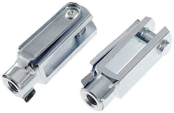

    Skulle hatt en 5mm fork clevis i går.
    Noen som vet om eller produserer noe slikt?
    5mm gjenger inn i enden og helst 3mm hull eller gjenger i gaffel.
    Ala denne, men sikker andre varianter også.

    Ja, og det er nærmere enn du kanskje tror
    29,90 på biltema av alle steder den øverste på linken er 5x20mm.

        Bare hyggelig det! Jeg husket at jeg hadde sett sånne clevis'er et av tre steder, jula, biltema eller Claser'n, så jeg måtte søke litt på de sidene i går.
        Ja de ball-linkene ser jo "All-metal" ut, så i de størrelsene så bør jo dette tåle en del krefter.
        Jeg har ikke prøvd disse selv, så jeg aner ikke noe om kvaliteten.
        Så på clevis'n at låse-mekanismen er Clip-on, så om du vil ha bare hull i gaffelen bør vel det være enkelt.

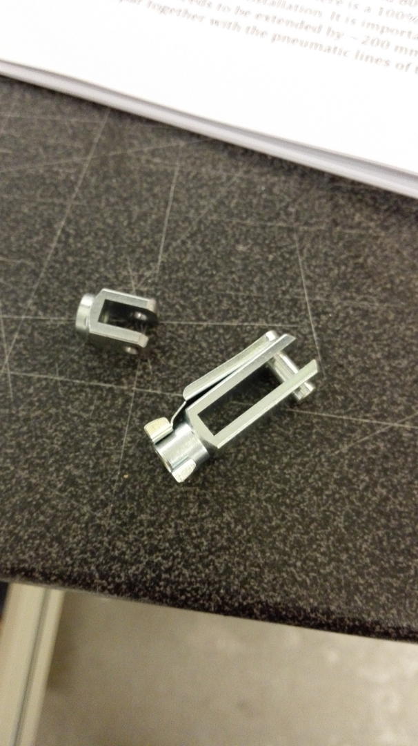

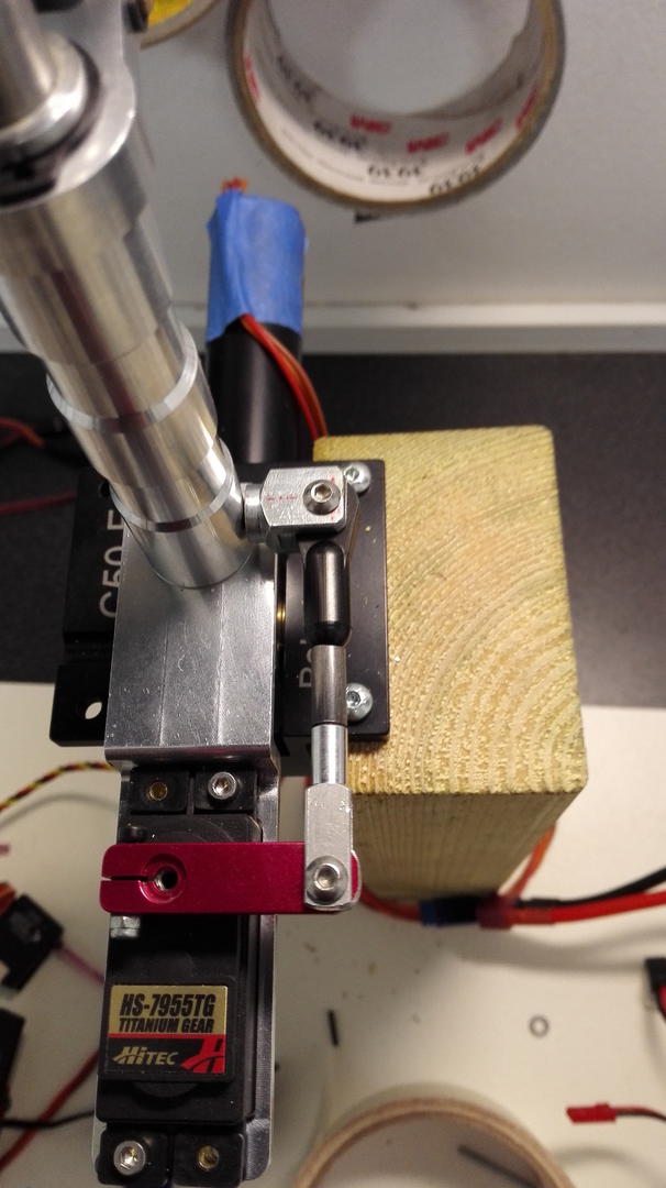

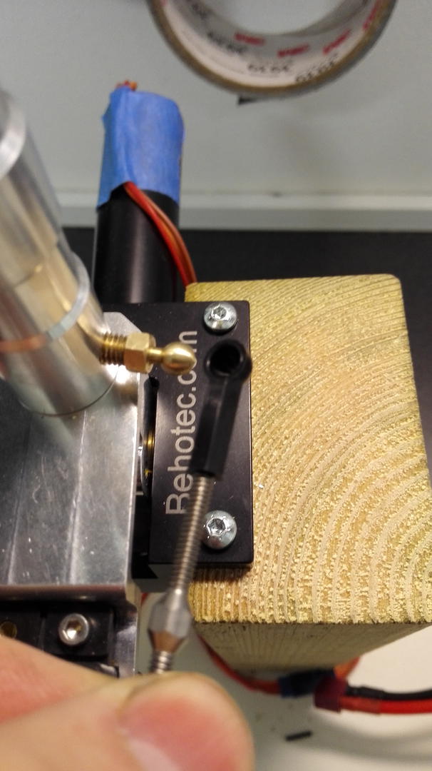

            Dette gjorde susen ja
            Følte meg ikke trygg på at plastikkhuset på styrekulen til mitt Behotec E-TRACT understell, skulle tåle den røffe stripa vår i lengden.
            Det står en M5 settskrue-kule inn i leggen, så jeg var avhengig av en M5 gaffellink el. Biltemavarianten ble perfekt, etter litt modifisering
            NB! Kulelinken fra BT jeg linker til lengre oppe, var ubrukbar. Mye slakke og lite utslag.
