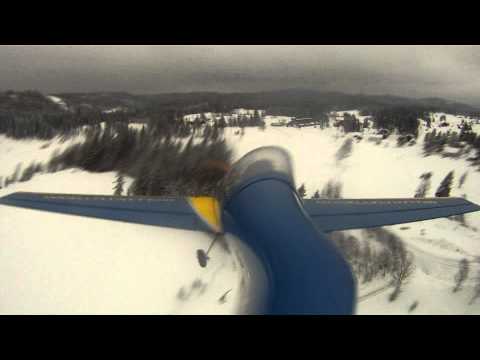

    Men her ser du hvordan det blir på en 50cc bensin i alle fall (gopro)

      Ser ut til at han har festet det bak på elevator festet, har ikke peiling på hva det heter. Kanskje jeg skulle prøve det først for å sjekke hvordan vekten blir. Nå nok feste en liten motvekt foran i flyet tenker jeg

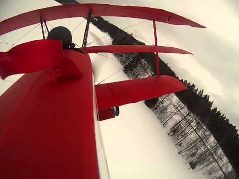

                Det kan bli veldig bra å montere kamera bak på flyet. Her en video fra min Fokker med Gopro montert rett foran sideroret, for her er det "all moving Rudder". Og en video fra min Jungmann hvor kamera sitter ca halveis mellom pilot og sideror. På disse flyene kompenserte jeg ikke for ekstra vekt bak, da de er forholdsvis store.
